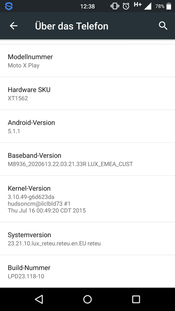

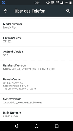

Ich hatte garkeine Version geflasht.. Das Standart Android 5.1.1 vom Werk aus... Im Screenshot zu erkennen.wenn es das gehört gehe ich gerne in den von dir verlinkten thread. Ist es denn der?
Na dann, dachte Du bekommst das Update nachdem Du zu Dual SIM umgerüstet hast....
