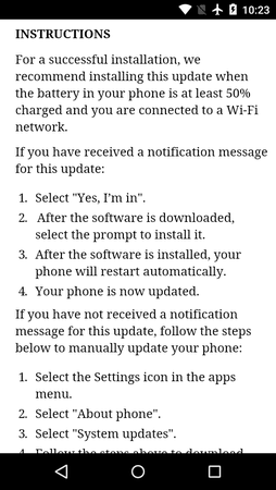

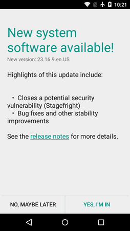

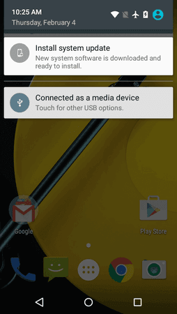

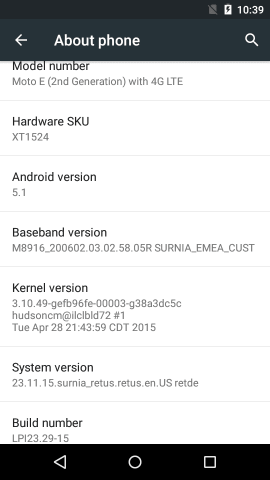

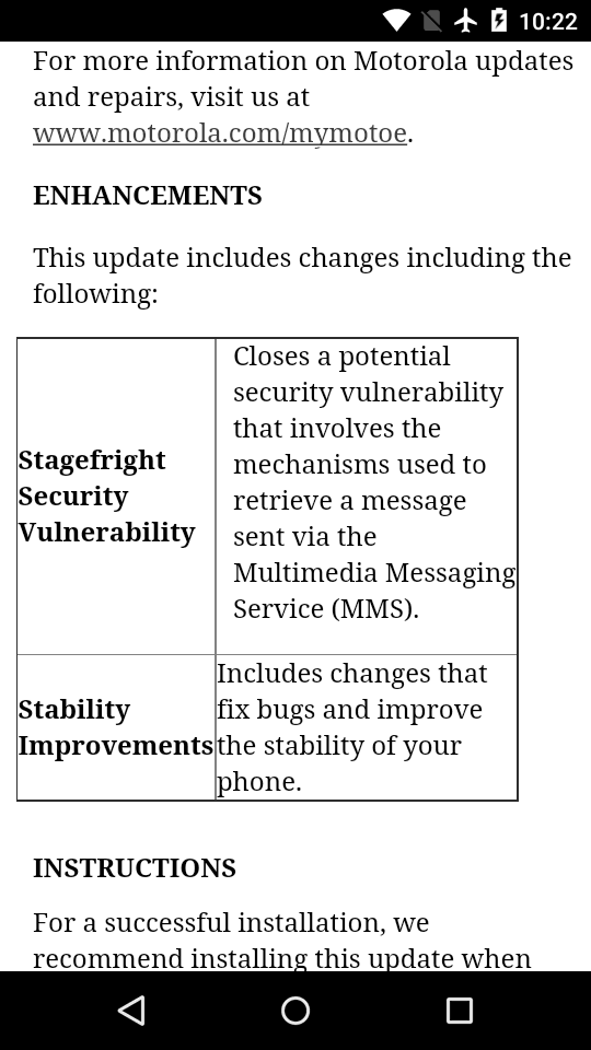

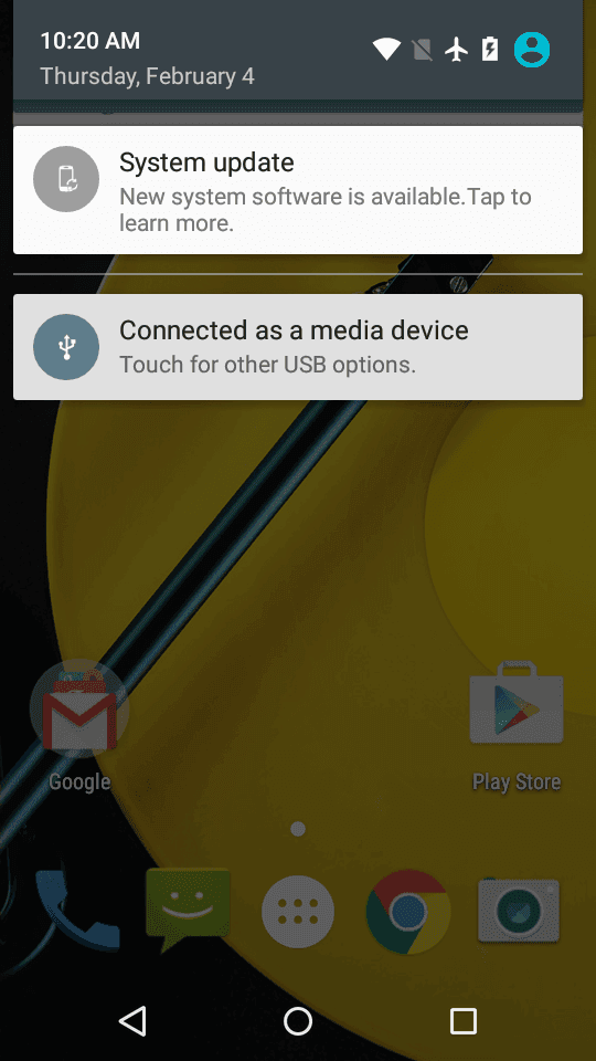

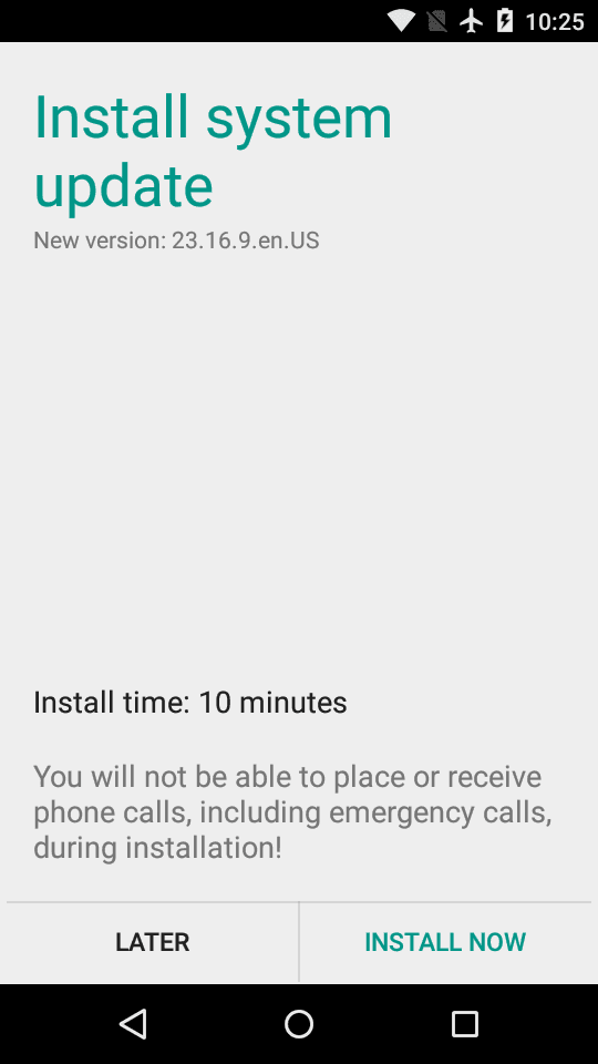

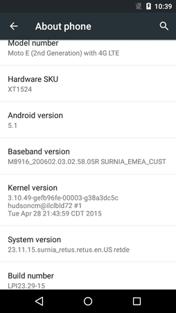

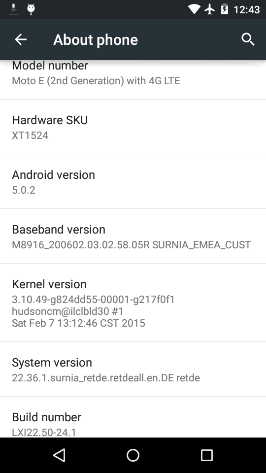

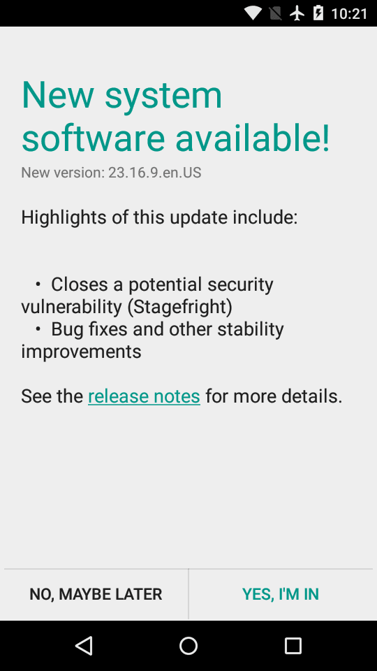

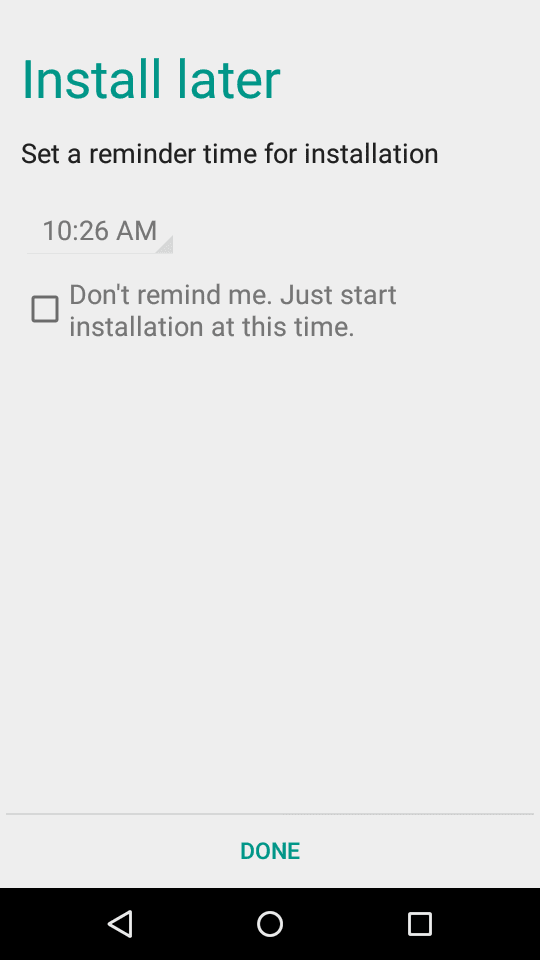

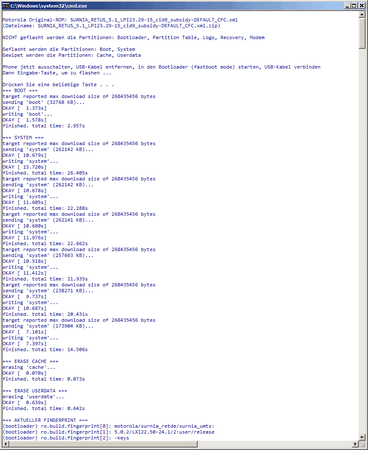

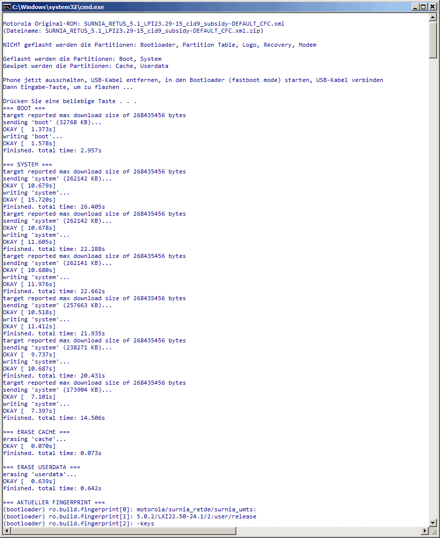

Sorry, @Cua - Um das hier abzuschließen (dann ist Ruhe):
Das reteu am Ende gehört nicht zur jeweiligen (ursprünglichen oder geflasheten) Firmware, sondern ist ein eigener (zweiter) Bestandteil des "System Version"-String. (s. a. Ausgabe fastboot getvar ro.carrier ). - Das ist die Region für die die *Hardware* vorgesehen ist. - Dieser String wird durch ein Flashen nie verändert, weil er im Gerät an anderer Stelle liegt.
Ich hatte/habe retde-/reteu-Moto-Geräte (aktuell nicht X Play, okay) und US/ASIA/EU-Versionen geflasht - mein retde/reteu ist IMMER geblieben. - Aber auch OTAs, die ich nach dem fremd-flashen automatisch angeboten bekommen hatte, wurden anstandslos verarbeitet. - Darauf stützen sich meine Aussagen von oben. - Das entscheidende für OTAs ist der aktuelle Build-String, der in den updater-scripts gegengecheckt wird, zusammen mit Hashs einzelner Komponenten der gerade installierten ROM (deswegen sind OTAs inzwischen nur für absolut unveränderte ROMs möglich). - Und die CID 7 (passend zur Geräte-CID) muss eine Firmware haben (ASIA/EU/GB/DE/ES ...).
Schau dir einfach mal das updater-script der OTA-zips an und was das so alles macht.
Edit:

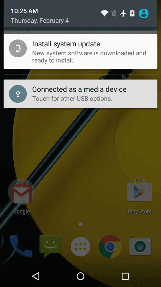

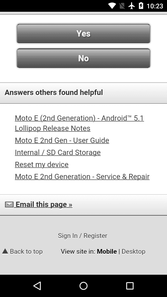

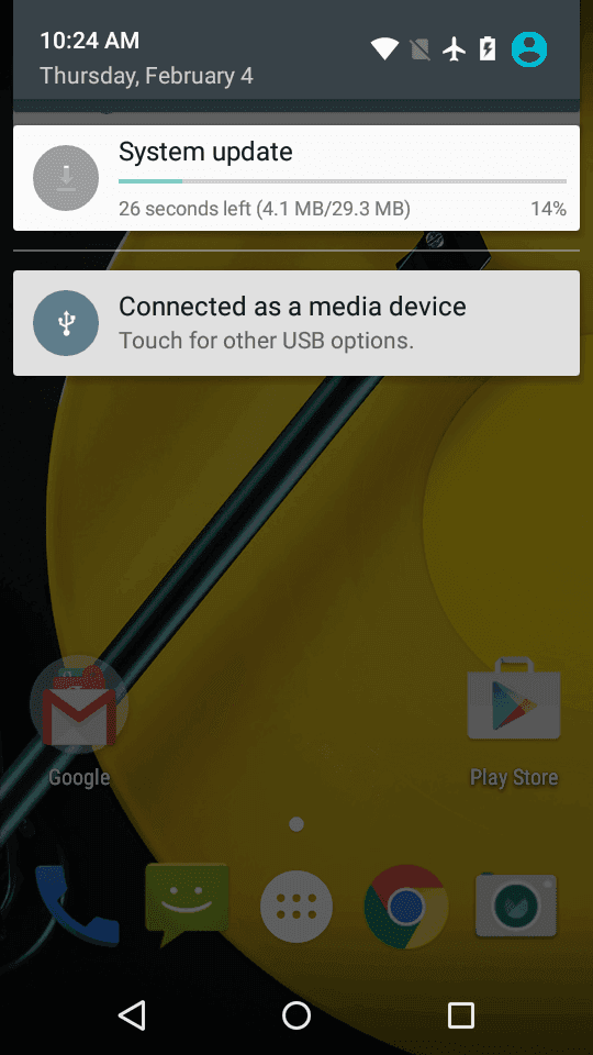

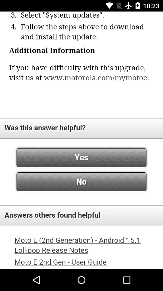

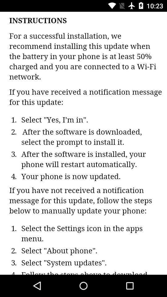

Um eine Antwort auf deine konkrete Frage "Retail FR/EU Phone + ASIA Dual SIM Firmware = OTA möglich?" für das Moto X Play zu bekommen, musst du einfach auf das (erste) OTA warten. - Aber auch ein (verfügbarer) OTA-Update.zip-Dump kann jederzeit manuell installiert werden, wie du sicher weißt ... Ich denke eher nicht, dass man komplett von Updates/Upgrades abgeschnitten ist.
Edit 2:
Angehängt Screenshots von einem Moto E 4G/LTE XT1524 - nur als Beispiel, dass es automatische OTAs MIT Meldung + Download + Install-Abfrage gibt, obwohl das Gerät RETDE/CID7 ist, die ROM aber RETUS/CID9

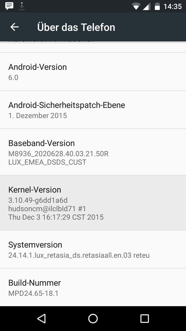

Android 6 Full Stock X-Play RETASIA DualSim MPD24.65-18.1
Mir aufgefallene Änderungen in dieser Version: Kernel ist vom Dezember. Dauert nicht mehr so lange beim ersten Start! Hat davor ja bis zu 10-15 Minuten gedauert.
BUILD REQUEST INFO:
SW Version: lux_retasia_ds-user 6.0 MPD24.65-18.1 1 release-keysM8936_2020628.40.03.21.50R
MBM Version: 80.EC
Modem Version: M8936_2020628.40.03.21.50R
FSG Version: FSG-LUX-02.47
Build Fingerprint: motorola/lux_retasia_ds/lux_uds:6.0/MPD24.65-18.1/1:user/release-keys
VERSION INFO FOUND UNDER 'ABOUT PHONE' SCREEN:
System Version: 24.14.1.lux_retasia_ds.retasiaall.en.03
Model number: Moto X Play
Android Version: 6.0
Baseband Version: M8936_2020628.40.03.21.50R
Build Number: MPD24.65-18.1
Build Date: Thu Dec 3 16:10:26 CST 2015
OTHER MISC VERSION INFO:
Subsidy Lock Config: slcf_rev_b_default_v1.0.nvm
Blur Version: Blur_Version.24.14.1.lux_retasia_ds.retasiaall.en.03
Version when read from CPV: lux_retasia_ds-user 6.0 MPD24.65-18.1 1 release-keys
Würde einen Factory Reset vor dem Flashen empfehlen!

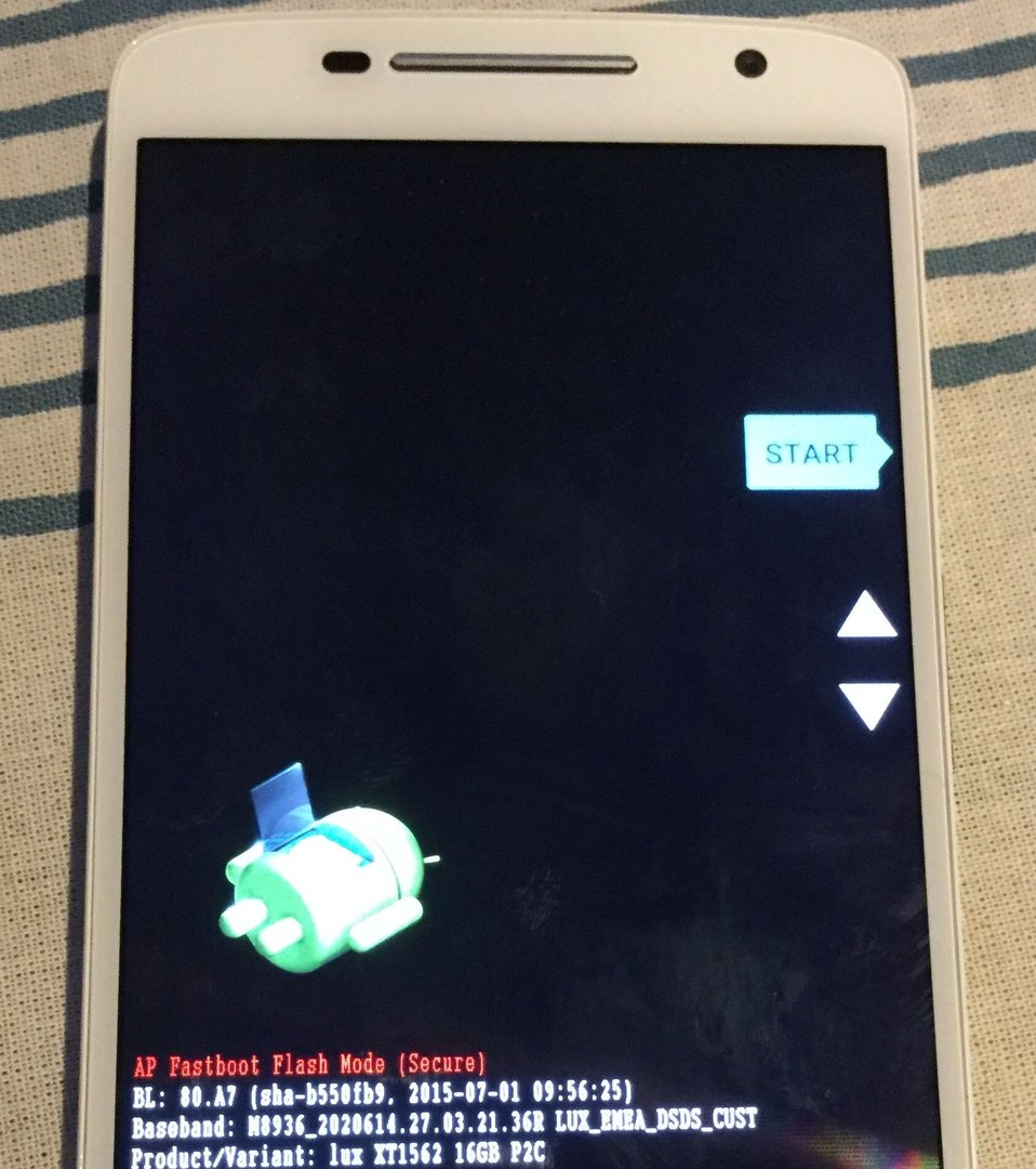

heisert schrieb:
Ihr habt wohl beide noch den Android 5 Bootloader drauf. Ich hoffe ihr sprecht nun von meiner verlinkten Android 6 Full-Stock Dual Sim Version (XT1562_LUX_RETASIA_DS_6.0_MPD24.65-18_CFC.xml.zip) und nicht von der Android 6 OTA bzw. der 5.1.1 Dual aus dem Ausgangsposting!
Immer neuste Tools verwenden:
Software & Drivers
adb-fastboot-latest_win_linux.zip | by lost101 for Moto G 2015 (Für Win10 *eventuell noch dieses Download Media Feature Pack for N and KN versions of Windows 10 from Official Microsoft Download Center )
Da hat beim flashen wohl irgendwas nicht hingehauen oder eine Befehlkette wurde vergessen etc.
Ich würde jetzt in den sauren Apfel beißen und ALLES sichern oder in die Cloud schieben.
Danach "Sicherheitshalber" die Entwickleroptionen aktivieren und dort USN Debugging aktivieren.
Das Play wieder ausmachen und in das Bootloader-Menü wechseln. Bei Euch sollte es ja leider sofort starten. Nun startet ihr cmd (Win-Taste+Q und cmd eingeben) und rechtsklich auf cmd -> als Administrator ausführen.
