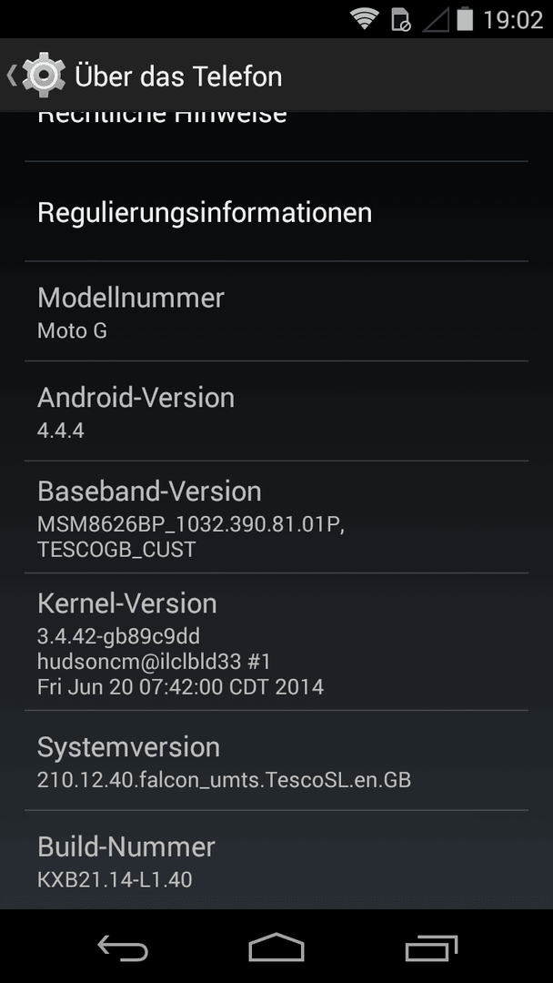

'n Abend!
Mein Gerät (bei eBay erworben) hat eine britische Firmware drauf.
Was muss ich tun, um die deutsche (updatefähige) Version aufzuspielen?
DANKE

Motroid schrieb:
'n Abend!
DANKE
Am einfachsten wäre es zu warten bis das Update auch für die britische Version verfügbar ist^^
Ob man einfach die Deutsche Firmware flashen kann, kann ich dir leider nicht sagen. Ich weiß nur das man die US Firmware auf ein UK Moto G flashen kann.
