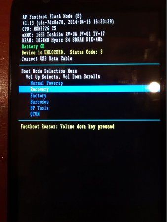

Hilfe, mein Handy bootet nicht mehr :(
Ich habe den punkt "Ich habe keine Stock Firmware oder möchte eine Stock Firmware flashen!" durchgearbeitet
nur "mfastboot.exe oem lock" hat nicht funktioniert.
nun bootet das handy nur bis zum screen "warning bootloader unlocked" und bleibt da stehen. Was soll ich machen?

Ich glaube nicht das es an dem Lock Befehl liegt. ( Der ging nicht weil man das Schließen des Bootloaders am Anfang einleiten muss, hab ich vergessen zu erwähnen)
Kommt du noch in den Fastboot Modus? Versuch es noch einmal und gehe sicher, dass du alle Befehle eingegeben hast (oder nutze die Batch Datei).

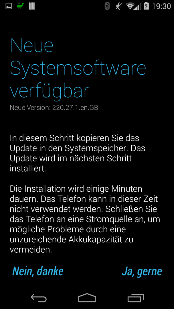

So, ich hab auch Probleme mit dem Update.

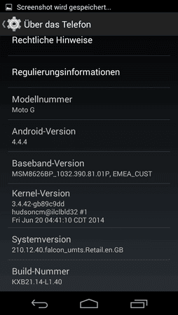

Ausgangssituation: Ein englisches Moto G mit 4.4.4 - mit root und offenem Bootloader. Das Gerät hatte mal deaktivierte Systemapps, ein anderes Recovery (hatte ich mit dem MotoTool drauf gepackt) und auch Xposed Framework. Das Framework ist komplett runtergeflogen und die Google Apps sind alle wieder aktiviert und per Play Store aktualisiert und das Recovery ist auch wieder zurückgeflasht. Die Motorola-Updateservices sind auf Version 4.0
Ich habe die Datei per OTA heruntergeladen und aus dem Ordner /cache vom Gerät auf meinen PC kopiert. Die Datei hieß 210.12.40.falcon_umts.Retail.en.GB.zip
Nach Aufforderung habe ich das Gerät neu gestartet. Das Update wurde begonnen aber mit der Meldung "Fehler" abgebrochen. Nach dem Neustart war wieder 4.4.4 am laufen und die ZIP Datei unter /cache war gelöscht.

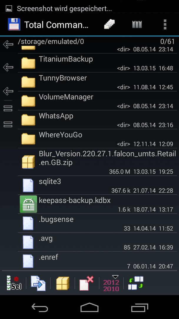

Also habe ich die Sicherung vom PC wieder auf das Gerät kopiert. Diesmal in den Ordner der SD Karte /storage/emulated/0
Da hier im ersten Post steht, das die Datei umbenannt werden muss, hab ich das getan:
Dann wieder über die Einstellungen nach einem Systemupdate gesucht. Das wurde auch gefunden - denn es wird nix neu heruntergeladen.
Das Update geht dann wie das erst auch in die Hose.

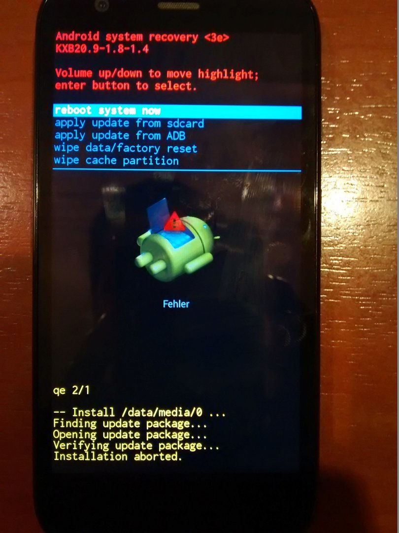

Als drittes habe ich dann noch ein manuelles Update über das Recovery (apply zip)gemacht - was leider auch mit einem Fehler abbricht.
An der Stelle soll man irgendwie noch an aussagekräftigere Fehlermeldungen kommen. Ich weiß aber leider nicht wie.
Was kann ich noch machen?

Bei mir lags an der falschen Version des Recoverys. Ich hatte KXB20 drauf und es musste bei mir KXB21 drauf sein. Nun hats geklappt. Danke an Benji96 für den Tipp!

Ich häng mich mal hier an, mein Update will leider auch wieder nicht, Meldung ist:
"Package expects build fingerprint of motorola/falcon_retde/falcon_umts:4.4.4/KXB21.14-L1.40/36:user/release-keys or motorola/falcon_retde/falcon_umts:5.0.2/LXB22.46-28.1/1:user/release-keys; this device has motorola/falcon_retde/falcon_umts:4.4.2/KLB20.9-
Installation aborted"
Kann jemand helfen? Schätze das ist der selbe Fehler wie bei "speerwerfer"? Warum steht da system has...4.4.2? Da ist ein 4.4.4 drauf, dass das nicht sauber ist, ist ne andere Sache, aber ich dacht ich pack die Systemapps zurück und dann läuft das?
Edit: Problem gelöst, die recovery.img ist die von der 4.4.2 geblieben, es muss einfach die recovery.img der 4.4.4 geflasht werden, dann geht es weiter. Leider hab ich ein neues Problem: https://www.android-hilfe.de/forum/...-tun-lollipop-update.671571.html#post-8717591
