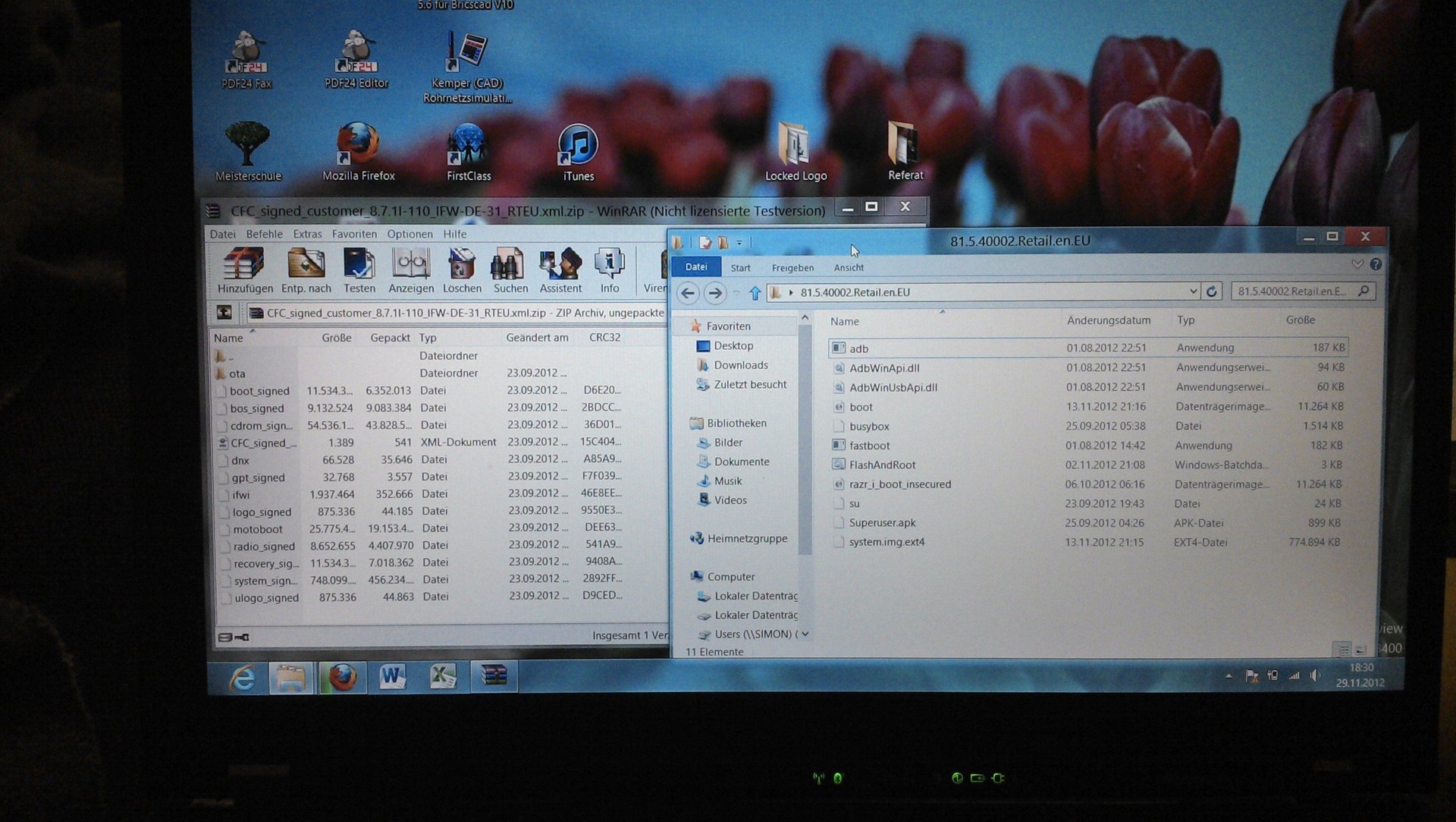

hallo TrippleT
was oder wo ist den der fastboot modus ist das der ordner wo die fastboot anwendung drin ich verstehes einfach nicht ist es egal welchen ordner ich nehme oder muss es genau der ordner sein mit dem ich das ota update geflasht habe also der mit retail in der bezeichnung habe mitllerweile 5 ordner wo ne fastboot drin ist
wo finde ich den das ota ist das bei dem reatail mit drin das einzige was ich gefunden habe ist was mit ota ist ist in dem ordner aber das steht was mit 31 das wird woll das alte sein dort wäre aber etwas mit der radio datei muss ich die jetzt einfach in den ordner kopieren und dann in dem terminal den befehl Fastboot flash radio radio_firmware.bin ausführen
ich habe mal nen bild angefügt wo ich die ordner drauf habe
gruss simon
