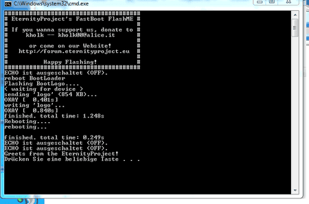

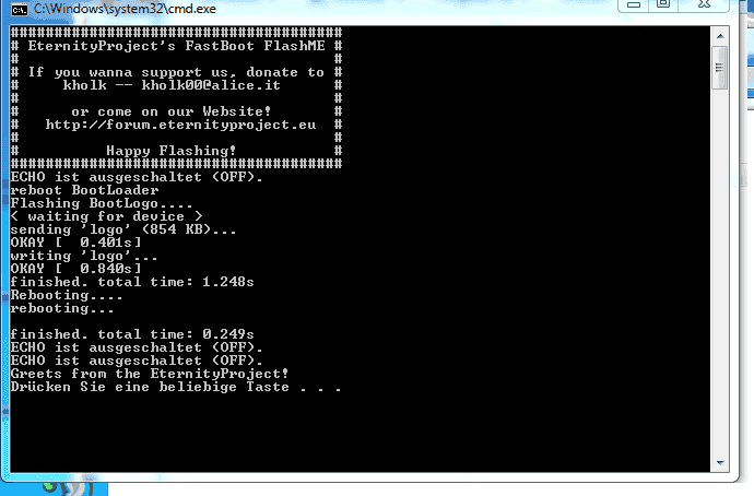

Sagt mal, mache ich irgendetwas falsche? Ich hänge mein eingeschaltetes Razr mit USB Debugging an den PC, starte die FlashMe, das Razr I startet in den Fastboot Modus und installiert scheinbar das Logo, startet dann aber mit dem alten Logo neu (also dem unerwünschten...)
Was hat nicht funktionier? :O

Das einzige was mir dazu noch einfällt :
Die bat Datei mit rechts anklicken und auswählen
"im Admin Modus ausführen "
Gesendet von meinem XT890 mit der Android-Hilfe.de App
So, hier die korrekt funktionierende Datei (hätte mal gleich weiterlesen sollen :/ )
Nochmal:
Datei entpacken
Ri in den USB-Debugmodus bringen und an PC anschließen
FlashME.bat ausführen (ohne Admin-Rechte)
Abwarten
Feddich!
Quelle
