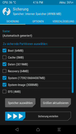

hallo,
ich habe ein Problem beim erstellen von einem backup. ich benutze twrp und bis jetzt klappte dies auch immer.
nun wollte ich ein backup bei meinem oneplus3 machen und twrp schlägt fehl.
die größe bei System schein mir auch ein bisschen zu groß glaube ich.
hat jemand eine Idee was das sein kann?
lg sven
Du hast im Recovery unter "Einhängen" die Haken bei "System-Partition schreibgeschützt einhängen" und oben bei "System" gesetzt.
Wenn Du beide Haken rausnimmst, ist alles wieder i.O.
Reaktionen: chrisC
