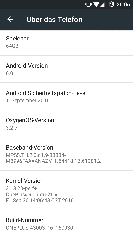

Welche OS Version hast du aktuell drauf und welche Basebandversion?
Baseband passt eigentlich sollte sich so jede ROM installieren lassen.
