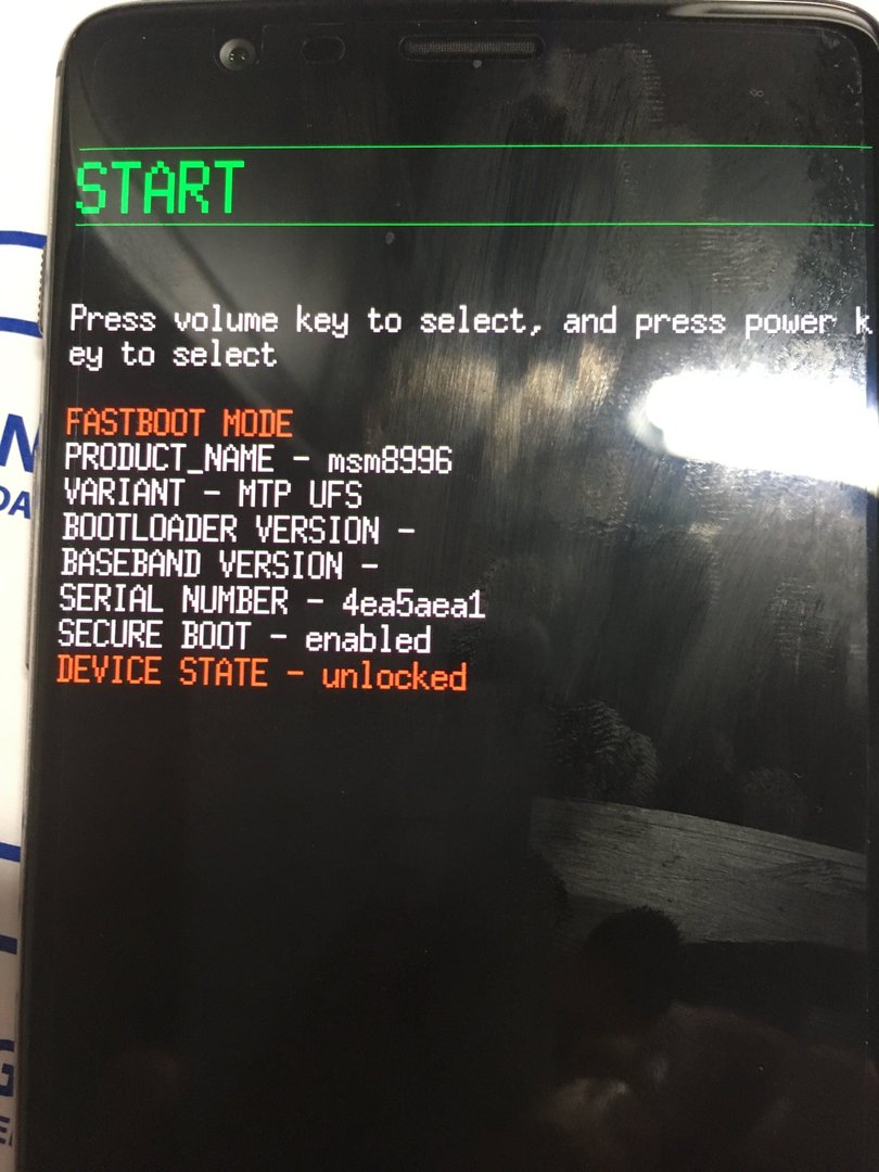

habe ich meine twrp auf meien handy auch kopiert
dann:
1 . fastboot mode
2 adb fastboot start und kopiert twrp image name : fastboot flash recovery twrp-3.0.2-0-oneplus3.img
3 start
sending 'recovery' (18680 KB)... OKAY [ 1.208s]
writing 'recovery'... OKAY [ 0.145s]
finished. total time: 1.353s
5. restart bootloader
6 und kommt fastboot mode wieder :(((
[doublepost=1478372198,1478371562][/doublepost]egal was ich machen kommt immer wieder das selbe

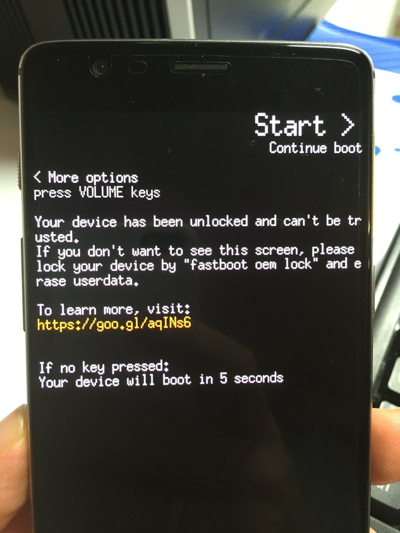

Versuch mal bei ausgeschaltenem Gerät folgende Tastenkombination.
Power & Vol. DOWN Taste gleichzeitig drücken und gedrückt halten
dann kommt das:
[doublepost=1478373125,1478373047][/doublepost]ich verstehe nicht weil bei oneplus 2 war total simpel...und ich brauche root das wegen versuche ich alles aber geht nicht :((((((((((((
@larrousse
Du hast nicht das gemacht was ich dir geantwortet habe.
Lies dir bitte noch einmal durch welchen Befehl du eingeben sollst.
Dieser Startbildschirm ist übrigens normal und kommt immer wenn der Bootloader unlocked ist.
Lass dich davon nicht beirren und warte einfach bis der Countdown unten abläuft...
