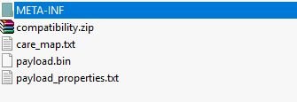

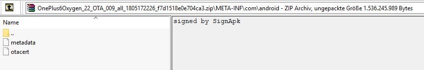

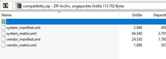

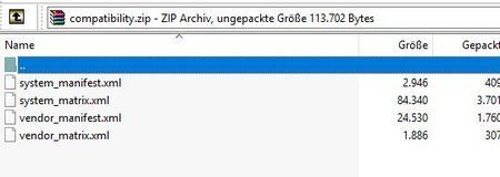

Wie heißt denn die system-Datei? Ich bekomme von OP nur ne ZIP mit folgenden Dateien:
