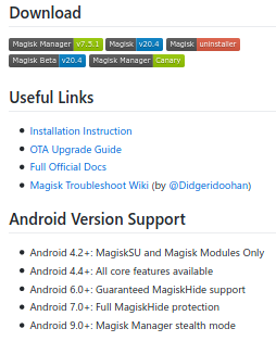

Mir fällt auf, dass mir eigentlich eh nur die ,neue' Methode, also die mit der twrp.img zu booten und dann Install Ramdisk, bleibt, da aufgrund der veralteten twrp-version ja nur Buchstabensalat erscheint, also die twrp.zip eh nicht lesbar wäre.
Auf dem Link von dir und auch auf der XDA-Magisk-Seite (habe ich gerade gelesen) wird geschrieben, dass ab v20 für Android 10 geeignet ist. Jedoch wird auf der eigentlichen Download-Seitem (Installation) Magisk.zip nur bis Android 9 erwähnt. Das hat mich verunsichert.
Also gut, dann vertraue ich mal auf dem XDA-Artikel und versuche es mit V20.4

Auf dem Screenshot steht 9+ (also ab 9 aufwärts) und bezieht sich nicht auf die generelle Kompatibilität von Magisk mit Android. Dahinter steht "Magisk Manager stealth mode"!!
Hier die offizielle Dokumentation:
https://forum.xda-developers.com/apps/magisk/official-magisk-v7-universal-systemless-t3473445
Wenn die ramdisk nicht durch Magisk gepatcht wurde kommt es zu einem Bootloop und du verlierst die root-Rechte. Der Kernel wird auch gepatcht (da wird nur ein String überschrieben), aber die ramdisk ist hauptsächlich betroffen.
Unterm Strich muss Magisk neu installiert weden.

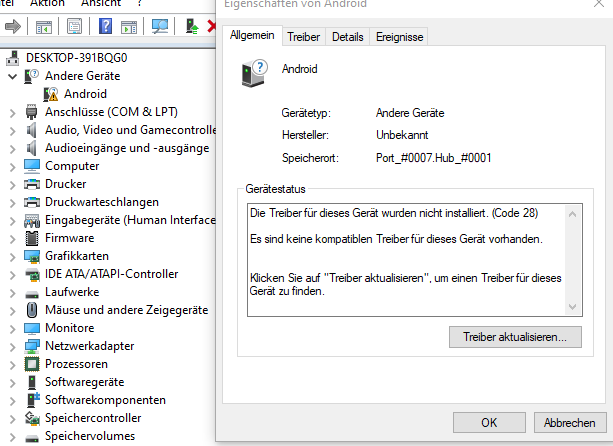

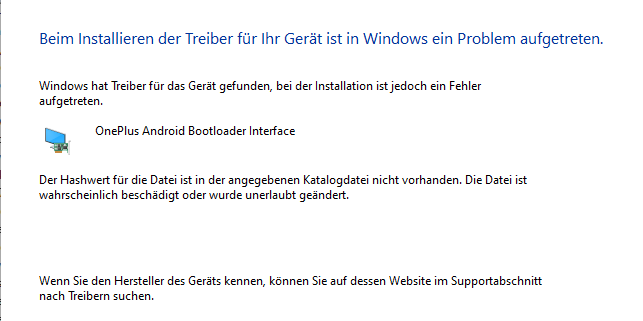

Ich bin im fastboot mode, habe vorher den Treiber installiert...
aber wenn ich "fastboot oem unlock" eingebe steht dort nur "waiting for device"
im Geräte manager scheint der Treiber auch nicht korrekt installiert..
wenn ich den Treiber manuell installieren will kommt eine fehlermeldung...
Habe es mit dem Treiber aus diesem Guide versucht, von hier: OnePlus 6T USB Driver | Download - OnePlus USB Drivers
und von ein paar anderen Seiten, es kommt aber immer aufs gleiche raus...
irgendeine Idee?
Ich finde es irgendwie merkwürdig dass jeder Treiber beschädigt ist?
Habe auch das All in One tool von XDA probiert.
Damit bekomme ich den Treiber, auch nicht installiert.
@nexxxus Kabel aus- und wieder einstecken.
@nexxxus
Anderes Kabel probieren
Anderen USB-Anschluss probieren.
Keine Hubs oder Verlängerungen benutzen.
USB 2.0 bevorzugt benutzen.
Wie oft denn??
Cua schrieb:
@nexxxus
Ich habe zigs verschiedene Kabel probiert, vom originalen, bis hin von anderen Geräten und auch hochwertige Anker Kabel.
Habe es vorne im port versucht und auch hinten.
USB 2.0 ebenfalls...
@nexxxus Manchmal kommt es vor, dass die Verbindung erst erkannt wird, wenn sich das Gerät im Fastboot Modus befindet und erst dann mit dem PC verbunden wird. Bei mir hat es schon oft geholfen bei der Meldung <waiting for device>, wenn ich das Kabel aus- und wieder eingesteckt habe. Danach war die Verbindung ok.
Ich habe jetzt mal den Treiber in Android mit aktivem ADB installiert
Das hat funktioniert!
Wenn ich aber dann über adb reboot fastboot wieder in fastboot gehe findet er den Treiber wieder nicht.
So hab ich das die ganze Zeit gemacht.
lautstärke oben+unten und power gedrückt bis er im fastboot modus war, dann das USB Kabel dran.
Habe es mal an einem anderen PC probiert...
Da genau das gleiche problem...
Ich danke langsam es liegt an dem neuen Windows update vom Oktober......
Es funktioniert jetzt.
Man hätte erwähnen sollen dass man die Treibersignatur in Windows ausschalten muss !
