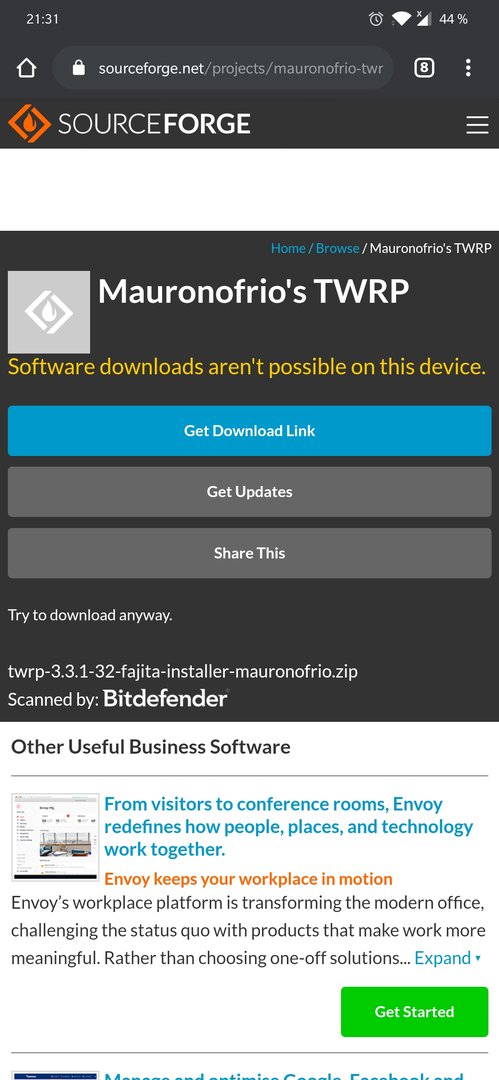

Habe meine 'Probleme' damit die Version 3.3.1-32 (Mauronofrio) zu downloaden, da man zu Sourceforge weitergeleitet wird & seine Mail-Adresse eingeben soll, um dann den Link zu bekommen.
Bedenklich (Spammails) oder problemlos machbar?

@Pazuzu-13 Du musst die Desktop-Ansicht nehmen oder die Seite via PC aufrufen. Bei der mobilen Ansicht ist kein Download möglich.

Desktop-Ansicht (von Chrome) verlinkt allerdings auch nach Sourceforge...

@Pazuzu-13 Du musst diese Seite auf dem Screenshot in Desktop-Sicht anzeigen lassen.
Jeder neuer Tab wird in Chrome natürlich wieder als mobil geöffnet, also bringt es nichts, den Link im Desktopmodus anzuklicken.
Einfach oben rechts auf die drei Punkte.

Tatsache.
Hinterlistig wollten sie an meine Mail-Adresse 😜
Danke!
Ich weiß auch nicht was dieser Blödsinn soll. Du sollst deine Mailadresse angeben, worauf dir der Link zugesendet wird, den du dann auf deinem PC abrufen kannst und den Download von dort startest.
Mal davon abgesehen, dass ein Download theoretisch ohne Probleme über die mobile Ansicht möglich wäre, würde ein Hinweis darauf mehr nützen, als die Mailadresse abzufragen.
Aber warum einfach, wenn's auch kompliziert geht. ;-)
Reaktionen: mj084
Aber auch nach Eingabe der Mailadresse funktionierte der Download nicht. Ich habe eine Wegwerfadresse verwendet und bekam einen Downloadlink zugesendet und landet beim anklicken wieder auf der Sourceforge Seite und das Spiel begann von vorn. Habe es aber auch nur vom Smartphone aus probiert und ohne den Browser auf Desktop umzustellen.

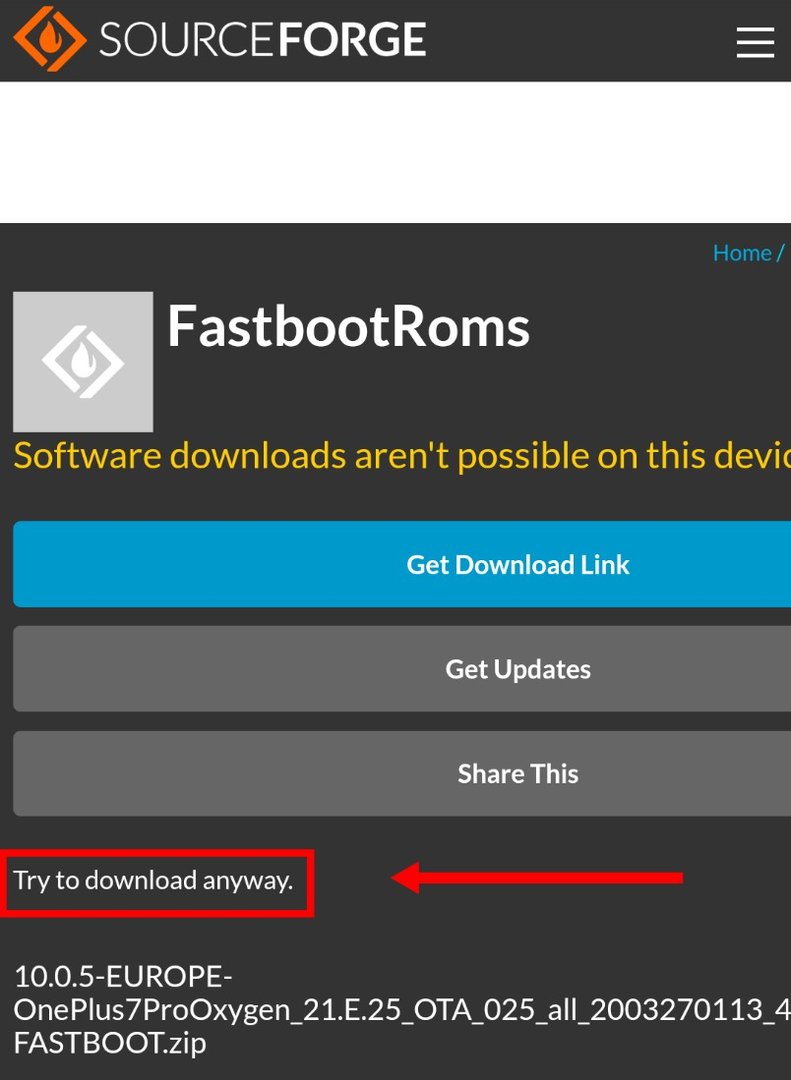

@rotkreuzhelfer Warum gibst du denn die Adresse jetzt noch ein??
Auf der mobilen Seite geht der Download nicht. Gibst du deine Adresse an, wird dir doch nur der Link zu der Seite geschickt, auf der du dich gerade befindest. Das steht sogar auf der Seite selbst.
In Chrome das Menü öffnen (oben rechts, drei Punkte) und den Haken setzen.
@rotkreuzhelfer Im Übrigen kannst du auch von der mobilen Seite den Download starten.

Das Kleingedruckte, wie immer 🤪
