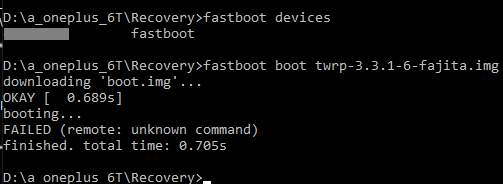

ich wollte TWRP nach dem Update auf Android 10 installieren, war wohl ein Fehler, und komme mit Fastboot nicht mehr weiter.
fastboot boot recovery.... führt zu Failed (remote: unknown command)
egal welche image-Datei ich nehme, auch die aktuellste für Android 10
twrp-3.3.1-20-fajita-Q-mauronofrio.img
will nicht
hat wer eine Idee?
Soviel ich weiß, ist es ab Android 10 nicht mehr möglich, TWRP nur vom Rechner zu booten.
Du musst es also flashen. Aber bitte das für Android 10 sonst geht es dir wie mir. 😅

Habe jetzt allerdings das nächste Problem, wenn ich versuche via fastboot TWRP zu flashen,
Code:
sending 'recovery' (30572 KB)...
OKAY [  0.662s]
writing 'recovery'...
FAILED (remote: (recovery_b) No such partition)
finished. total time: 0.669s
gibt es die Partition nicht.
