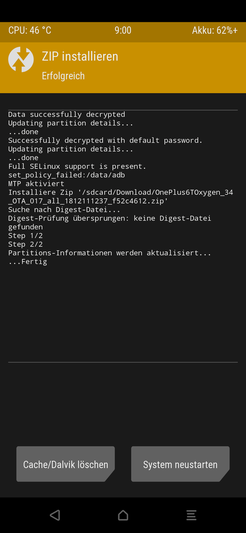

Habe heute das neue Oneplus 6T Update installiert, davor habe ich mittels dem offiziellen OP6T TWRP (#90) ein komplett Backup angelegt. Nachdem das Update installiert war habe ich das Phone mittels ADB am PC in den Fastboot Modus gefahren und img installiert. Danach ist das Phone neu ins TWRP gebootet und ich habe die Magisk 18 zip Datei und die Installer.zip geflasht. Danach habe ich das Phone neu ins System booten lassen. Es bootet auch, aber nicht ins System sondern immer wieder ins TWRP. Die Wiederherstellung des Backups startet, wird dann aber mit dem Fehlercode 255 abgebrochen. Was kann ich machen, dass das Phone wieder ins System startet??
Wenn twrp schon drauf ist, braucht man nicht mehr das img über Fastboot einspielen.
Im TWRP einfach nochmal das Update (Fullrom) flashen. TWRP installer zip gleich hinterher flashen. Neustart wieder ins recovery. Magisk Flashen. Neustart ins System.
Dann sollte alles funktionieren.
Habe die Oxygen OS 9.0.11 Full Rom zip von XDA geladen und vom PC per USB auf's Phone geschoben. Dort dann die Full Rom zip per TWRP geflasht, danach die TWRP Installer Zip geflasht --> Reboot ins TWRP Recovery und Magisk geflasht --> Reboot ins System angefordert --> leider Bootet das Gerät weiterhin direkt ins TWRP Recovery
Beim Booten ins System erhalte ich zweimal hintereinander den Warnhinweis angezeigt, dass mein Bootloader entsperrt ist. Dieser Hinweis wurde vor dem Update immer nur einmal angezeigt und dann kam das Bootlogo von OnePlus, diese erscheint nun nicht mehr.
Das flashen der Full Rom sah in TWRP so aus. Ob das so richtig ist kann ich nicht beurteilen. Bei meinem alten OP3T wurde da aber nach dem flashen der Full Rom immer mehr Informationen angezeigt.

Das sieht so weit gut aus.
