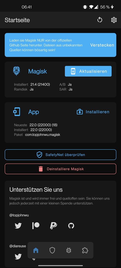

Servus,
hab gestern Root drauf nach Anleitung. Funktioniert bisher auch alles ohne Probleme.
In der Magisk Manager App kann ich Magisk Aktualisieren. Sollte man das machen? Wenn ja wie ?
Bin auf Version: 11.0.4.4
Im Anhang noch ein Screenshot.
Danke euch.
Klicken auf "Aktualisieren".
Danach im Bild "Direkte Installation" wählen.
Durchlaufen lassen
Neu starten
Perfekt, danke dir!
Sollte man das immer aktualisieren oder kann hier auch was falsch laufen, dass man sagt man sollte gewisse Versionen nicht aktualisieren?
Grüße
Im Zweifel hier fragen. 👍🏼
