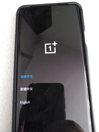

Manchmal ist echt der Wurm drin......
Komme von der 11.0.4.4
Geflasht wie immer scho X Mal gemacht und immer alls super.
Heute via adb die boot.img geflasht neustart > nach paar Sekunden kommt nur das one plus logo mit Sprachauswahl
Wie bekomme das Ding nun wieder zum Leben erweckt?

@beterman1990
Ja entweder so oder normal das Update durchlaufen lassen ink. neustart und danach die gepatchte boot.img über ADB flashen.
@AMD
die ungepatchte boot.img per ADB Flashen sollte danach ja wieder starten
Reaktionen: beterman1990
@Scum bekommt das Teil nicht mehr zum booten. Verstehe nicht warum direkt in den recovery mode geht.
Klingt nach falschem boot.img.
Mal länger die laut/leiser Taste gedrückt halten.
Sobald du per fastboot Zugriff hast die original boot.img flashen.
@Phil Lynott Welche Orginal boot.img meinst du?
fastboot kann ich benutzen das ist nicht das Problem.
Ich habe die von boot.img vom Scum geflasht
Am sichersten wäre zunächst die stock... Allerdings finde ich die (noch) nicht bei xda.
Du könntest meine probieren. Im Startpost.
Ich bezweifle allerdings das da ein Unterschied besteht zu der von Scum.
Reaktionen: Scum
Deine habe ich probiert das gleiche Ergebnis.
Auf XDA hab ich auch schon gesucht aber nix gefunden.
Kann ich über den inaktiven Slot irgendwas bewirken?
Ein Slotwechsel kann klappen. Probiere mal und berichte
fastboot --set-active=a (bzw b)
Reaktionen: Scum
Slotwechsel > Bootloop
D:\minimal_adb_fastboot_1.4.3_portable>fastboot --set-active=b
Setting current slot to 'b'...
OKAY [ 0.049s]
finished. total time: 0.051s
Slot b mit ungepatchtet 11.0.4.4 bootet erstmal wieder.
Versuche das mal zu verstehen was da passiert ist bzw warum das Ding dann nicht mehr bootet.
Ich habe es selber vorhin mit der von mir heute Morgen erstellten boot.img durchgespielt läuft ohne Probleme.
Ich kann die original 11.0.5.5. boot.img hochladen wenn erforderlich.
(ich lade die boot.img von heute morgen sicherheitshalber nochmals hoch)
Aber warum bootet das Ding jetzt mit einer ungepatchten 11.0.4.4 obwohl die 11.0.5.5 installiert ist.
Auf Slot b läuft alles wieder.
Ich habe die 11.0.5.5 nochmals hochgeladen. Die boot.img ist mit der letzten canary magisk Version gepatcht.
In den gleichen Ordner liegt auch die original UNgepatchte 11.0.5.5 boot.img
MediaFire
Gute frage warum es nicht bootet...
War bei 11.0.4.4 magisk mit Modulen im Einsatz?
Magisk 22 mit Magisk Hide + xXx NoLimit 12.4 Rom
Habe bestimmt schon 5-6 Updates ohne Probleme gemacht.
Werde morgen Abend mich damit nochmal gefassen.
Reaktionen: Scum
Tu mal das xXx deinstallieren.
Die gepatchte boot.img flashen
danach das xXx modul im Magisk wieder instalieren.
Magisk Hide kann so bleiben wie du es hast.
Hatte es auch mal beim 7Pro oder 7t (weiß es nicht mehr 100%)das mit aktivem xXx Modul es nach dem update sozusagen im bootloop war.
Seitdem es mal war deinstalliere ich das xXx Modul vor dem Update der Firmware
Slot b mit 11.0.4.4 => Update 11.0.5.5 auf Slot a installiert => Slot a konnte nicht booten => zurück auf Slot b mit 11.0.4.4
