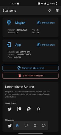

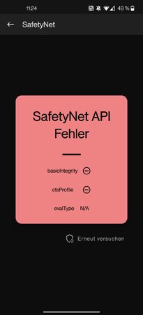

Habe mal bissi mit magisk hide rumgespielt, habe aber IMMER Safetynet auf rot; Jeweils basicIntegrity und ctsProfile auf rot...
Liegt das vielleicht an der boot.img? Hat jemand ähnliche Probleme oder kennt einen weg ?
Danke
Was für Module hast du noch installiert?
@Phil Lynott
Hi,
Kein einziges.

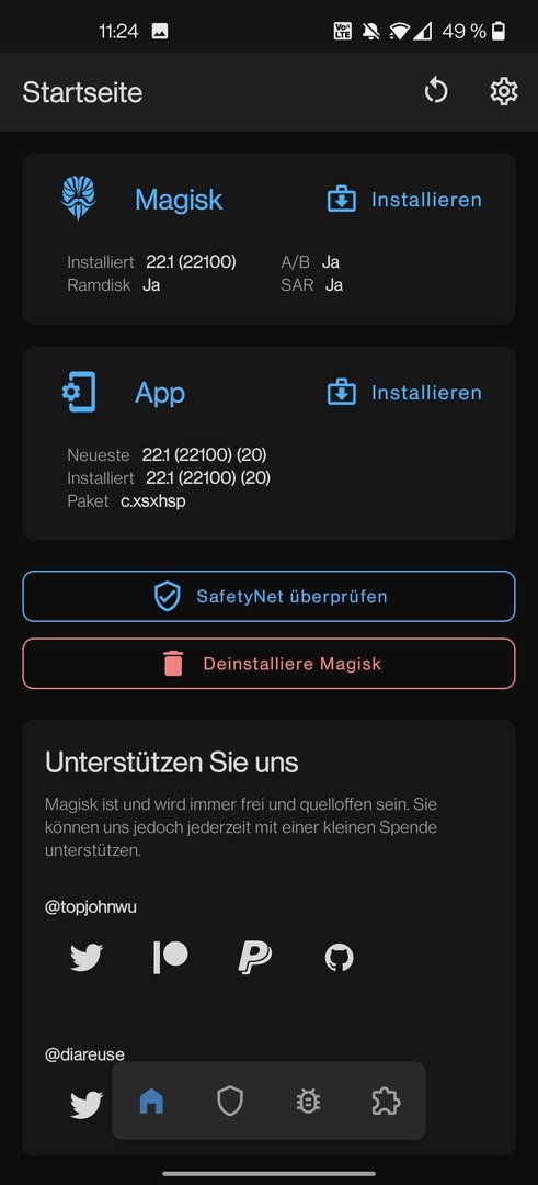

Alles gemacht wie im Guide, magisk hide angemacht -> alles rot..
Was genau ich gemacht habe:
Boot.img von der ersten Seite, alle Tools und Apps von der ersten Seite.
Guide befolgt.
Magisk hide angemacht..
Mehrere Male neugestartet.
Habe ich etwas ganze essentielles übersehen ?

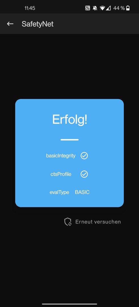

Ich habe das auch. Scheint an magisk zu liegen.
Mit einer safetynet Test app aus dem store gibt's keine Probleme.
@Phil Lynott
Hi,
Habe ich schon gemacht.

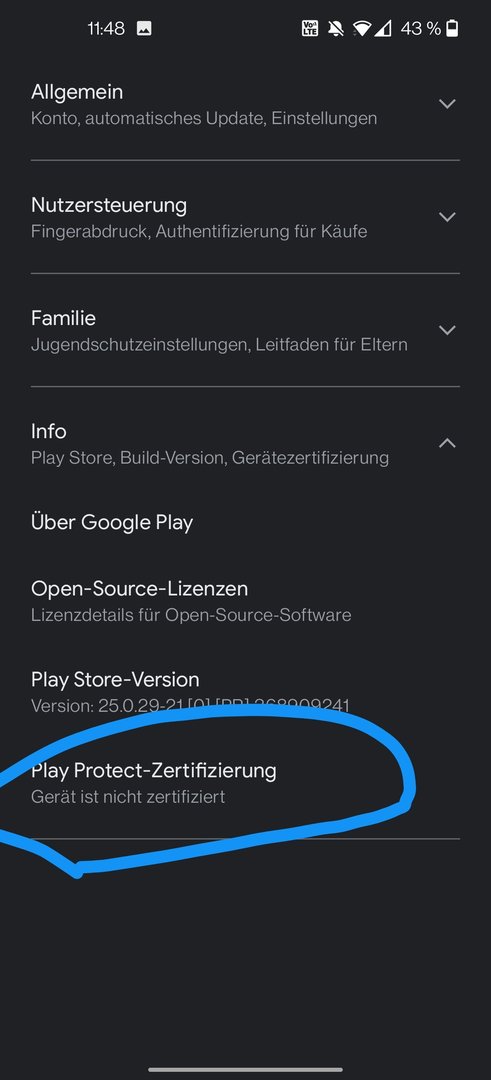

Habe jetzt magisk canary drauf gemacht, scheint ein API Problem zu sein.
Jetzt bekomme ich schonmal die Anfrage auf grün!
Allerdings wird im Play Store noch immer angezeigt: Gerät nicht zertifiziert.
Siehe Screenshot!

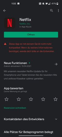

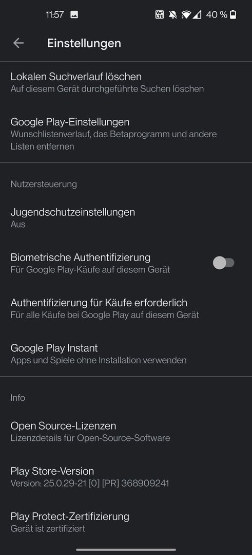

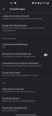

Update:
Habe einmal alle PlayStore Daten gelöscht. Nun wird angezeigt, dass das Gerät zertifiziert ist.
Allerdings kann ich bspw. Netflix trotzdem nicht downloaden ... Neue screens hängen an
Danke
