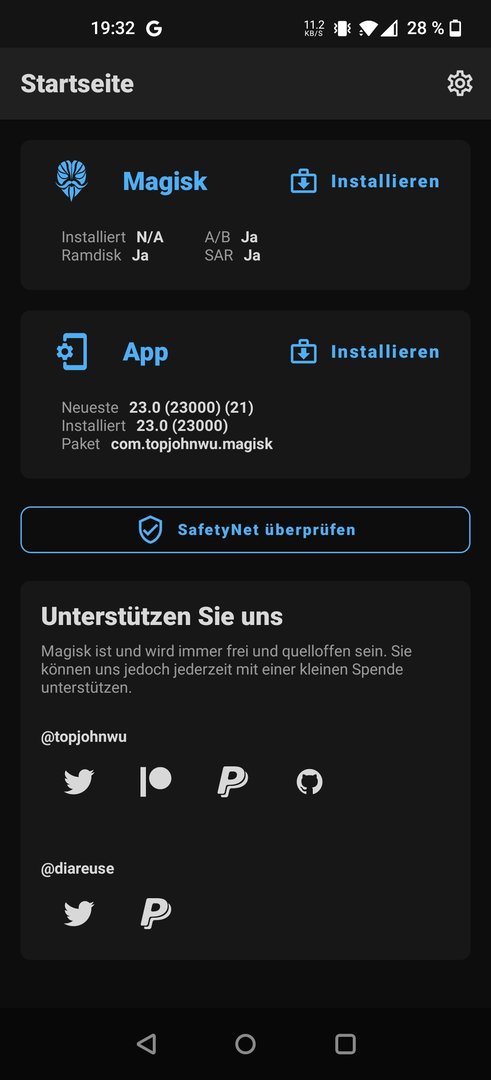

Ich stehe gerade auf dem Schlauch und brauche professionellen Beistand.
Wollte nach längerer Abstinenz das 8 Pro mal auf den aktuellen Stand bringen und Magisk aktualisieren. Das hat aber wohl nicht geklappt und Root ging flöten. Also habe ich (mittlerweile drei Mal) eine gepatchte 11.0.8.8 EU über fastboot geflasht, was auch problemlos durchlief. Mir fehlt aber weiterhin Root.

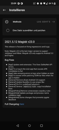

3x das selbe boot.img?
Probiere mal per fastboot das im Anhang zu booten. (Nicht flashen)
Wenn du dann gerootet bist lags evtl. daran.

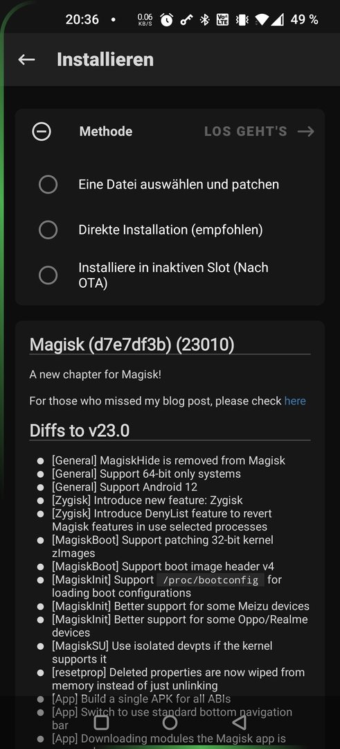

Guten Abend, ich nutze noch die Version 11.0.8.8 mit Magisk 23001 und App 23001 (f822ca5b). Kann ich direkt zu 11.0.10.10 wechseln? Soll ich Magisk auf 24.1 updaten? Ich habe vor einiger Zeit gelesen, dass topjohnwu irgendetwas geändert hat. Kein Magisk Hide mehr, wenn ich mich richtig erinnere (Link, korrekt), was ich aber zwingend benötige! Das heißt, ich würde auf 23001 bleiben.
Danke für eure Antworten!
Ich habe 10.0.10.10 mit Magisk 24.1.
Mit Zygisk und dem Universal Safetynet Fix funktioniert alles einwandfrei. (Google Pay und Gerät ist im Playstore zertifiziert)
Magisk App verstecken und Google Play + Google Pay in die Verweigerungsliste aufnehmen.
