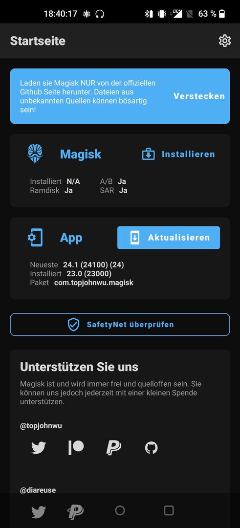

Ich brauche mal wieder professionelle Unterstützung. 😇
Wollte ansich das aktuelle Update installieren.
Den Magisk Manager hatte ich versteckt und mit "Ice Box" eingefroren und seit Wochen nicht mehr aufgetaut bzw. geöffnet.
Das umbenannte/versteckte Magisk lässt sich jetzt nicht mehr öffnen. Ich kann den Magisk Manager neu installieren, sieht dann aus wie auf dem Screenshot. Ist also etwas kaputt. Root Rechte kann ich auch in keiner App mehr bekommen. Magisk hide scheint aber noch zu laufen, zumindest meckert (ohne den Magisk Manager) nichts bzgl. des offenen Bootloaders.
Wie gehe ich jetzt am besten vor, ohne mir das System wieder komplett zu zerschießen?

Via adb nochmal das gepatchte Boot.img flashen würde ich probieren.

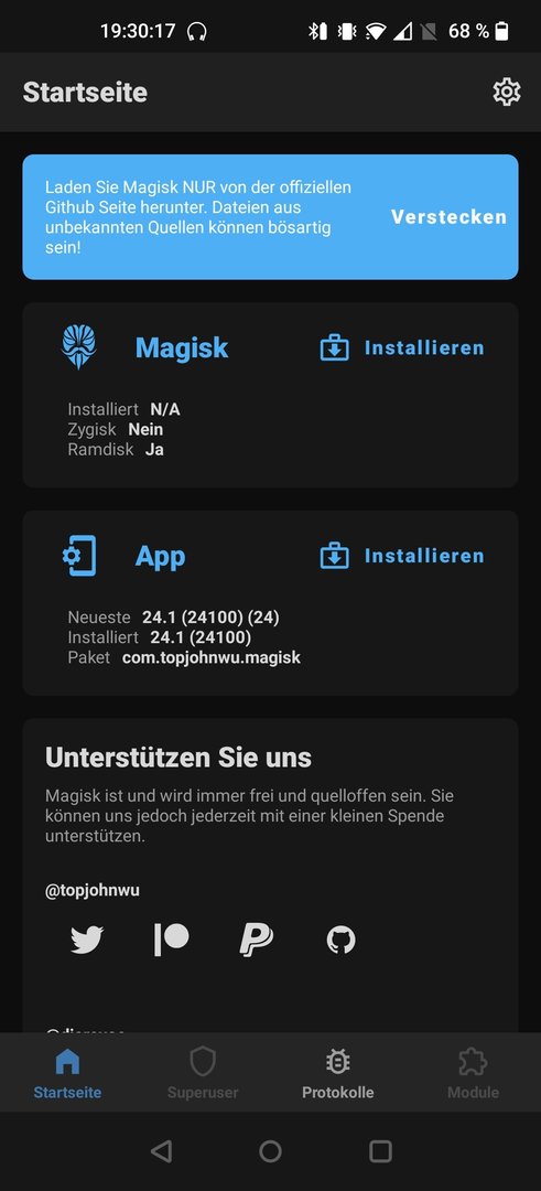

Was zeigt er an wenn du den magisk Manager aktualisierst und neu startest?
Reaktionen: Wicki
@Phil Lynott

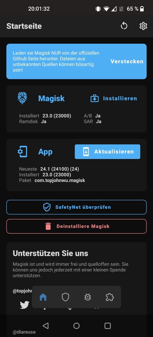

Hab den aktuellen Magisk Manager wieder runtergeschmissen und 23.0 installiert und siehe da, alles ist wieder in Ordnung? 🤔
Temporär ja.
Allerdings ist die Frage wie lange man mit dem "älteren" Magisk noch fahren kann.
Ich hatte ja schon beschrieben das die neue Version zumindest bei mir ohne Probleme funktioniert mit den richtigen Einstellungen.
Entweder du wartest bis zum nächsten OOS Update oder wagst gleich den Sprung.
Inzwischen gibt es ja sogar eine halbwegs funktionierende TWRP die auf jeden Fall fürs Magisk flashen reichen sollte.
Ich werde es erst nochmal mit der alten Version versuchen. Auf MagentaTV möchte ich nicht unbedingt verzichten.
Also mit der Option "Verweigerungsliste erzwingen" und Magenta TV in ebenjener geht es. Falls noch jemand das Problem haben sollte.
