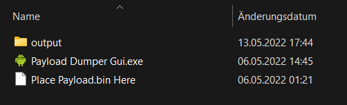

Zum 2. benötigt man ein Tool, um die payload.bin so zu entpacken, dass man einzelne Images bekommt und die se per Fastboot flashen kann. Ich habe für mach dafür das Tool PayloadDumperGUI entdeckt. Das Tool ist unter meinem Beitrag angehangen.
Funktionsweise ist ganz einfach. Auspacken und in den ausgepackten Ordner die payload.bin meiner Wahl legen.
Das Tool starten und schon geht's los. Im Ordner output finden sich danach alle Image-Dateien, die ich benötige.

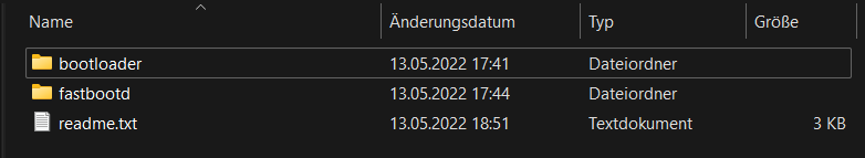

Methode 2:
Die manuelle Variante:
Mittels 2 Ordner:
  1. Boote dein Device in den bootloader mit:
