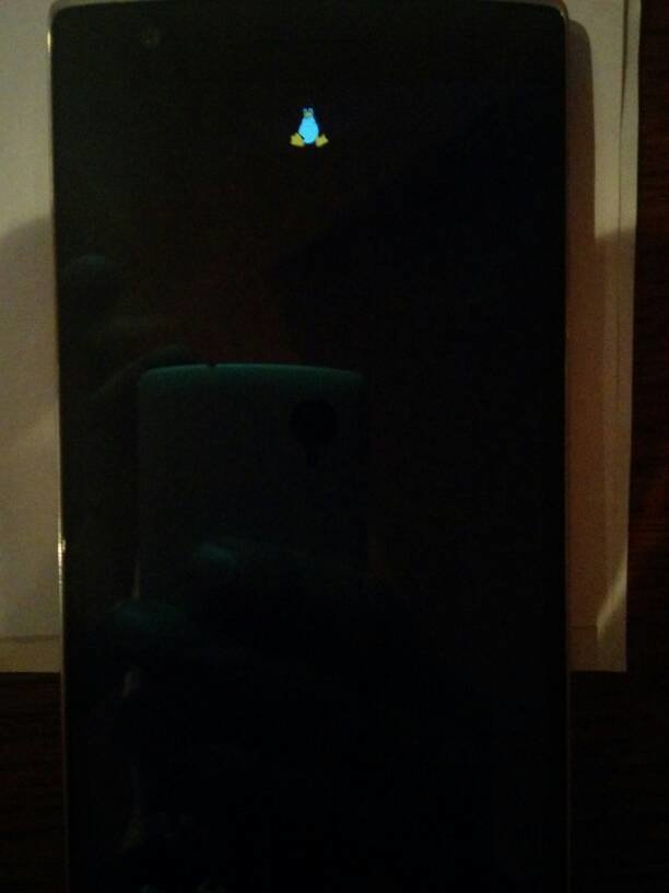

Wenn ich power + lauter mache erscheint ,Achtung,ein Pinguin. Kein Scherz. Ich mache später ein Foto. Bin zur Zeit noch unterwegs.

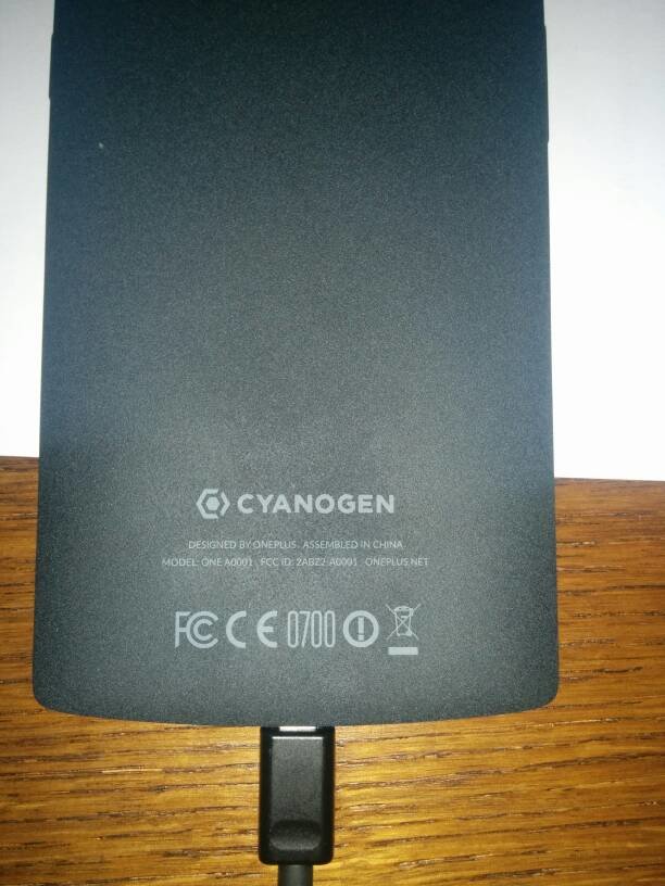

So,hier der Pinguin und die Rückseite.

Den Pinguin kenne ich nur von Linux. :confused2:
