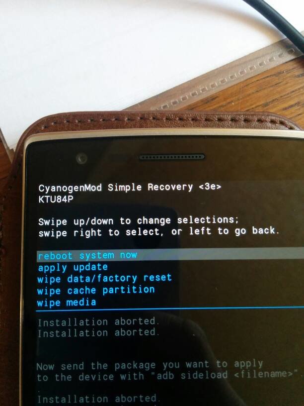

@stöbener Ich habe das gleiche Problem wie @xxhurzxx.
Hi. Ich gabe das gleiche Problem.

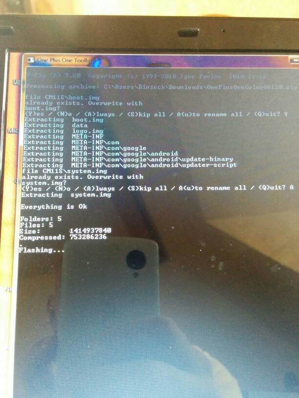

Ich habe jetzt über den ONEPLUS one Toolkit das cm11s gedownloadet. Dann auf flash. Es hat die Dateien entpackt und es zeigt auch flashing an. Aber am Handy passiert nichts. Das 30O OTA Update habe ich auch versucht. Irgendwie komme ich nicht weiter.

Will er nicht flashen @ binie ? Macht er es nicht zuende ? Bleibt er da hängen oder wie ?
Es scheint als flasht er nicht. Es passiert nichts. Ich habe mal die OS versucht (toolkit rechts), da steuert er das OPO an aber bricht dann alles ab.

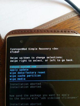

Das auf dem Bild kommt wenn ich versuche die OS Version zu installieren.

Zuckt doch noch :) solange du in den fastboot-Modus kommst ist alles gut...
Steht doch da was nicht geht. Das verifizieren schlägt fehl. Hast du vorher ein factory image geflasht oder versuchst du über deine evtl modifizierte Rom das update zu bügeln?
Mein Vorgehen wäre jetzt: Factory image flashen, direkt von der 33R - das gibt es schon.
Falls du eine ältere Version flashst und das update schlägt wir hier fehl kannst du das updater-script in der ZIP so modifizieren das die Prüfung nicht gemacht wird. Solche fertigen zips gibt es auch bei xda.
Ansonsten flashe per fastboot und nicht mit irgend welchen tools. Meiner Erfahrung nach ist das immer besser.
