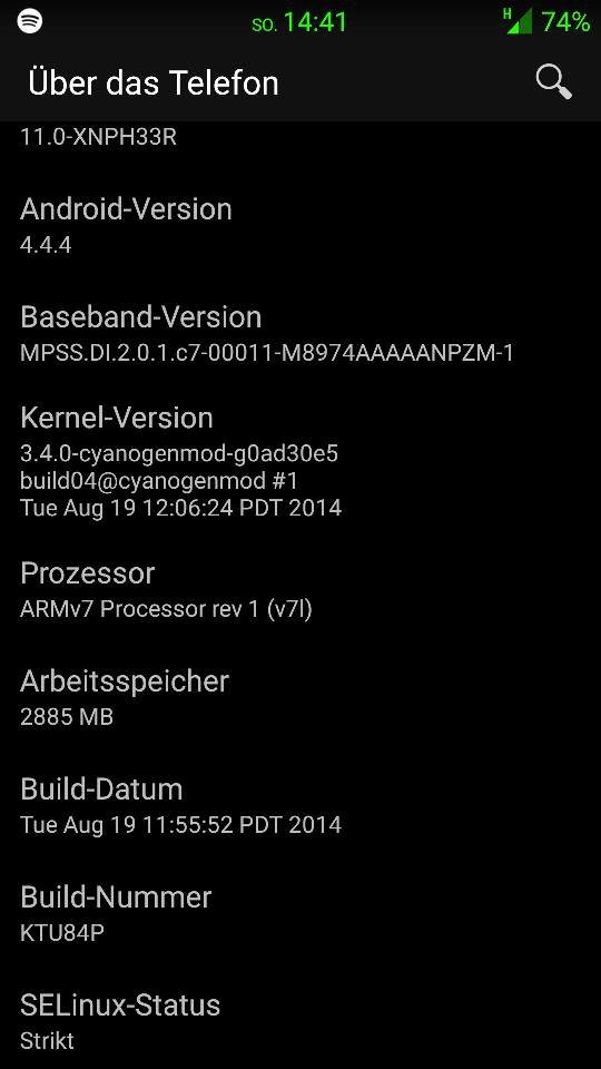

Mit welchem find 7 Modem habt ihr denn im Moment das beste Netz, bzw den besten Akku drain?
Damit:
Reaktionen: Jrp Defy und fred2346
Redcooper85 welches Modem ist das?
Das von Lilly in Post #4 verlinkte Find 7

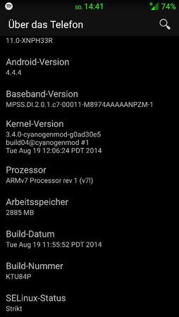

Hallo. Ich habe auf Mac OS folgenden Befehl eingegeben
./fastboot flash modem NON-HLOS.bin
Und bekam folgende Meldung. Wurde das Baseband jetzt geflasht oder nicht? Zuerst bekomme ich eine Fehlermeldung, aber dann doch die Bestätigung, dass es geklappt hat. Oder sehe ich das falsch?
ERROR: could not get pipe properties
sending 'modem' (56033 KB)...
OKAY [ 2.105s]
writing 'modem'...
OKAY [ 0.839s]
finished. total time: 2.943s
Edit: Ich benutze die SlimSaber Rom. Kanns es sein, dass da schon das Find 7 Modem integriert ist? Die Nummer meines Basebands hat sich nämlich nicht geändert. Ist aber die gleiche Nummer wie auf dem Screenshot von lillyfee.
Guck mal in den telefoneinstellungen nach, ob das bei dir aussieht, wie bei redcooper oben
Ja. Sieht genau so aus. Allerdings sah das auch schon vorher so aus bevor ich das Baseband geflasht habe. Ich habe vorher einen Screenshot gemacht um einen Vergleich zu haben.
Ich habe erst später dann gelesen, welche Nummer das Find 7 Modem haben sollte. Ich habe das dann mit meinem Screenshot verglichen. Sieht genau so aus. Deshalb bin ich der Meinung, dass in der SlimSaber Rom schon das Find 7 Modem integriert ist. Kann das sein?
