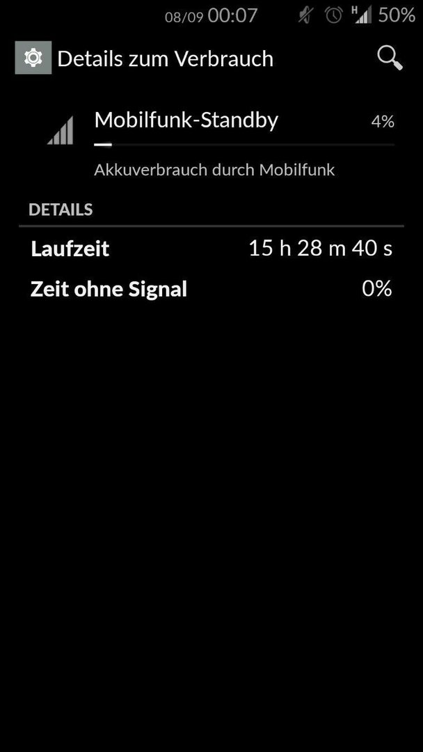

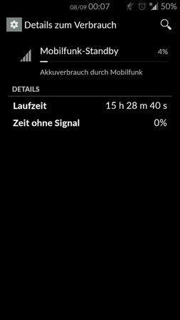

Zeit ohne signal - 0 prozent!
Mit dem 33er modem waren es immer zwischen 6 und 15 prozent.

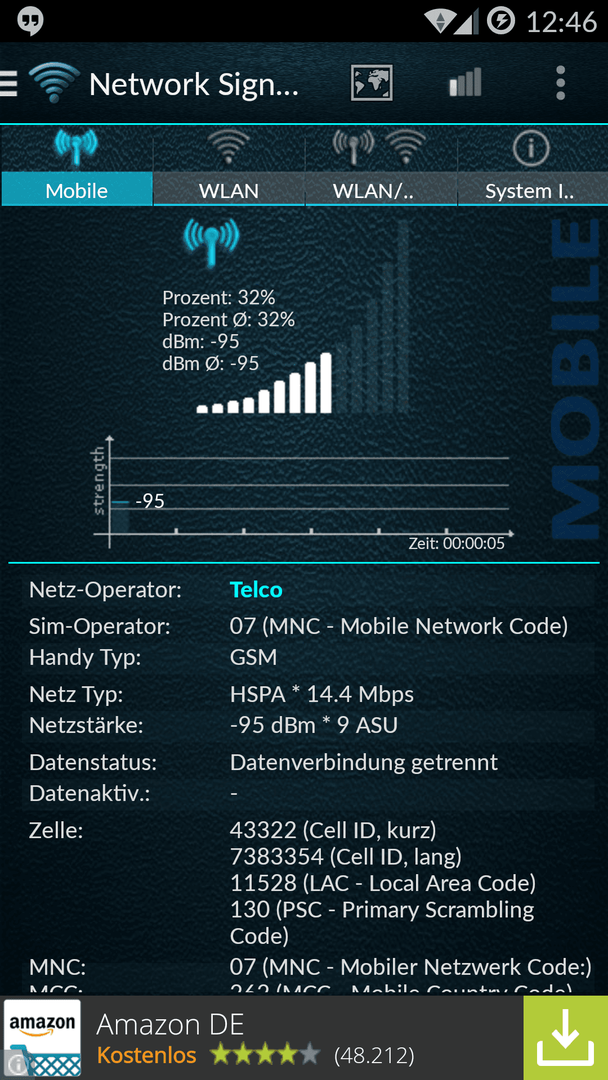

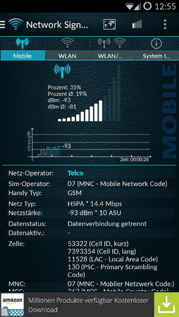

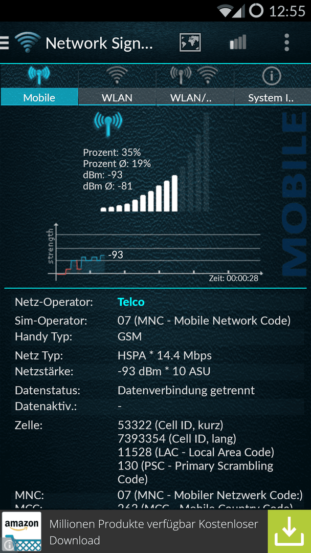

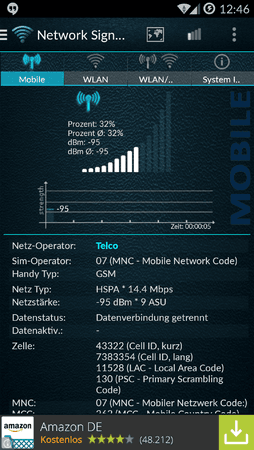

Neuer Versuch:
CM11S 33er-Modem vs. Find7-Modem:
