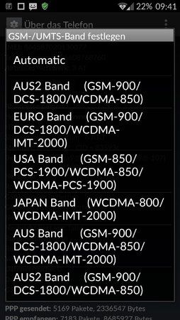

Also ich hab mich mal rangesetzt und wollte es nun wissen.
Ich habe 4 unterschiedliche SIM Karten von unterschiedlichen Providern getestet.
Und siehe da nur mit meinem Haupt Provider (drei) hat das Handy schlechten Empfang.
Was ich auch feststellen konnte ist das drei niemals in den UMTS Modus geht, sondern nur entweder in EDGE oder HSPA ist.
Alle anderen Anbieter gehen sofort in den UMTS Modus bei dieser Position und die Sprachqualität sowie Daten Qualität ist Perfekt.
Nun testete ich verschiedene Modems mit unterschiedlichen Anbietern und ich konnte keine unterschiede feststellen was die Qualität und Empfang betrifft.
Dann stellte ich mir die Frage liegt es an der SIM?
Und es ist ein klares NEIN, auch mit 2 weiteren SIM Karten von drei bleibt der schlechte Empfang und wechselt nicht in den UMTS Modus.
Also kann ich für mich sagen das es am Anbieter liegt.
Getestet habe ich das One immer auf der selben Position auf Millimeter genau um keine Abweichungen zu bekommen.
Gebiet: Steyr

Ich glaube ich weiß wo das Problem liegt.
Und zwar habe ich die drei SIMs in einen LTE Daten Stick reingesteckt und diesem nur UMTS erzwungen.
Nun geht er sofort ins Roaming :laugh:
Aber nicht ins Drei oder A1 Netz sondern es steht Orange AT :lol:
Jetzt wäre meine überlegung das im One alte oder falsche Preferred Roaming List (PRL) vorhanden sind, oder irgendwelche Roaming Fehler im CM11 sind.
Keine Ahnung ob meine Überlegung richtig ist.
Leider finde ich kein aktuells prl file sonst hätt ichs schon geflasht.
