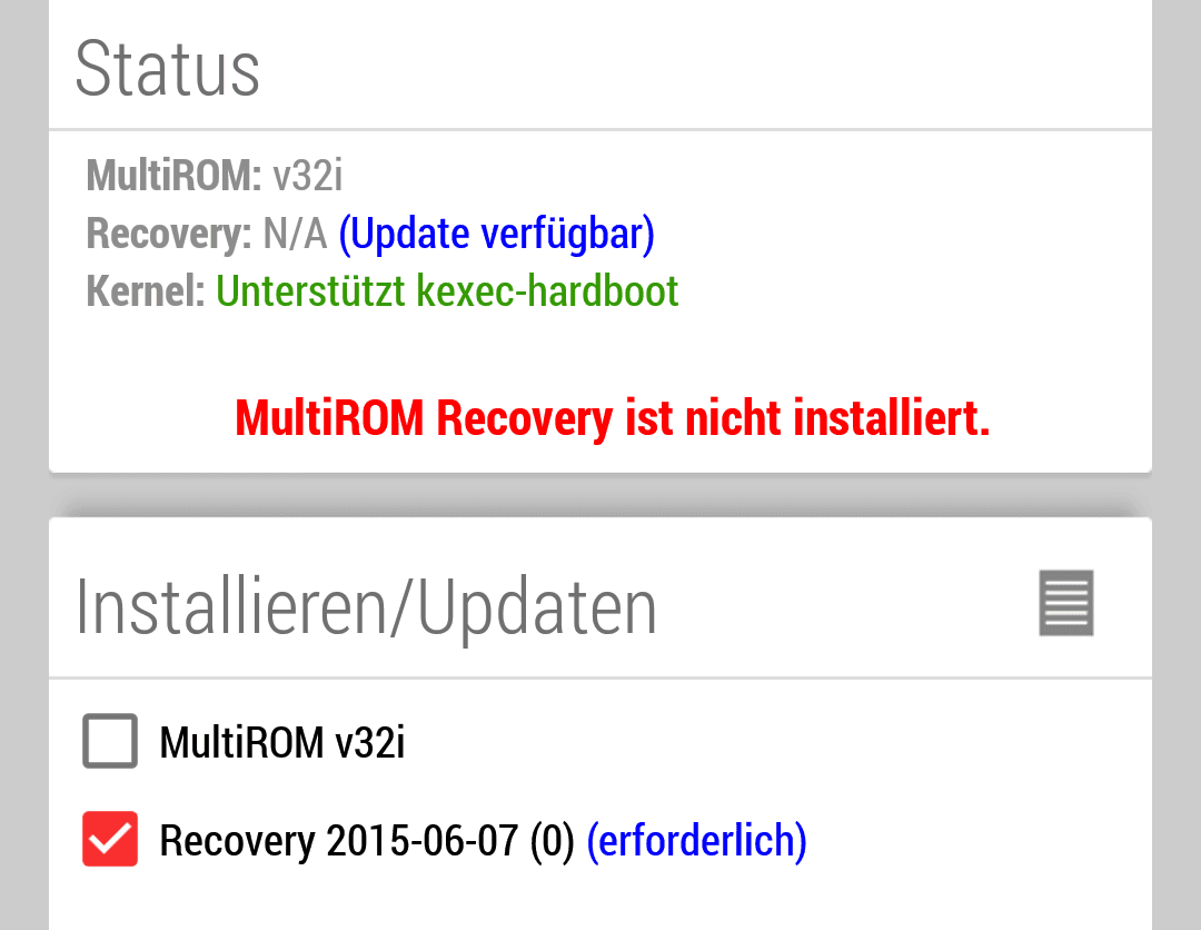

Hallo, ich habe ein etwas seltsames Problem mit der MultiRom App. Wie auf dem Bild zu sehen, habe ich angeblich kein Recovery installiert.
Das ist nicht der Fall, ich komme ins Recovery und kann dort auch die beiden anderen Roms laden. Wenn ich das Update machen will, wird die Datei geladen, beim installieren kommt es zum Fehler. Lade ich das Update über die 2. Rom kann ich dies ohne Probleme installiert. Ich hab die App bereits gelöscht und neu installiert. Brachte keine Veränderung.
Hat noch jemand so ein Problem?

Das liegt an dem von mir bereits erwähntem Bug des aktuellen Recoverys.
Da hilft nur zurück zu Multirom v32h + Recovery TWRP_multirom_bacon_20150416-00.img

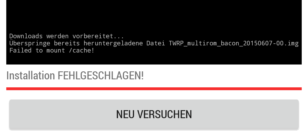

Ich habe jetzt auf der anderen Rom die app deinstalliert, und nochmal ein wipe gemacht. Beim flashen kommt es trotzdem zu folgendem Fehler

Das liegt definitv an dem von mir bereits publiziertem Problem, selbiges hatte ich nämlich auch.
Gehe in die Primäre Rom und befolge die Anweisungen aus meinem Workaround.

Ist aber seltsam das dies nur bei der Internen auftritt, bei der Sekundär Rom sich ohne Probleme flashen lässt.
Wichtig ist ob im Recovery, unter Backup, die Punkte -> Persist und EFS verfügbar sind und das beim erstellen eines Nandroid Backup's, keine Fehlermeldungen im Log erscheinen.
