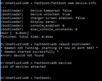

ich versucht, TWRP auf mein OPX zu bekommen. Den Bottloader ist unlocked und USB-Debugging ist aktiviert.
  • ADB & Fastboot Files downloaden und in einem Ordner auf dem Desktop entpacken -> hab ich gemacht
  • twrp.img Datei downloaden -> hab ich gemacht
  • Datei in recovery.img umbenennen und in den Order der ADB & Fastboot Files kopieren -> hab ich gemacht
  • SuperSU downloaden und per USB in den Speicher des OnePlus X kopieren -> ???
  • Diesen Order öffnen und mit gedrückter SHIFT-Taste einen Rechtsklick in der freien Fläche in dem Ordner ausführen -> hab ich gemacht
  • In dem erscheinenden Menü dann Eingabeaufforderung hier öffnen auswählen -> hab ich gemacht
OPX befindet sich im Fastboot Mode. Wenn ich jetzt adb reboot bootloader, erscheint 'error: device not found'.
Was mache ich falsch?
Gruß Hansjörg
Welches Windows verwendest Du ?
Hat Windows alle Treiber installiert, auch im Fastboot Modus ?
Gib mal ein:
Fastboot devices
Was wird Dir da angezeigt ?
Hier eine Screenshot.
Und wie gesagt, OPX ist im Fastboot Mode.
Als System habe ich Windows 7 und auch Windows 10 ausprobiert.
Wie kann ich erkenne, ob alle Treiber installiert sind?
Und das mit dem SuperSU, das hab ich nicht gemacht. Ich dachte, das ist nur für Root-Zugriff, den man doch nicht unbedingt benötigt. Wenn doch, was bedeuet SuperSU über USB in den Speicher des OPX kopieren?
Hansjörg
Wird bei "Fastboot devices" die Seriennummer des Gerätes angezeigt ?
Wenn nicht dann sind irgendwelche Treiber nicht richtig oder komplett installiert.
Der Fastboot Modus ist der Bootloader Modus.
Hast Du schon TWRP geflasht ?
Wenn ja dann schalte das Gerät mal komplett aus und versuche über die Tastenkombination TWRP zu starten.
