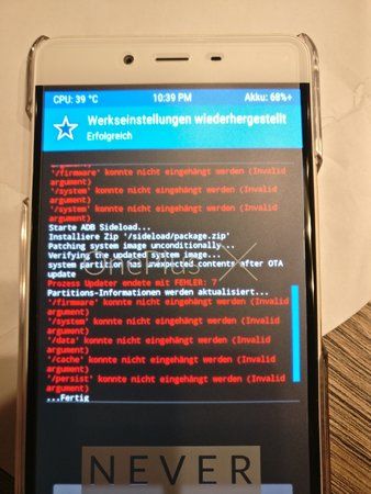

So jetzt brauch ich auch mal Eure Hilfe.
Ich habe heute mein OPX aus der Reparatur wiederbekommen. Soweit läuft alles einwandfrei.
Es ist OOS 3.1.4 drauf.
Ich wollte LOS 14.1 aufspielen, leider habe ich massive Probleme mit TWRP.
Egal welche Version ich verwende ich bekomme immer folgende Fehlermeldungen in TWRP, so das ich LOS gar nicht flashen kann.
Habe es mit Blu_Spark, der offiziellen Version und noch einigen anderen versucht immer das gleiche.
Könnt Ihr mir evtl. den entscheidenden Tipp geben ?
Hallo Lucian,
das hatte ich glaube ich auch mal.
Du musst dann das System manuell einhängen. Frage mich aber nicht mehr wie das genau geht. Irgendwo, wo man die Laufwerke anklickt bei System einen Haken setzen. Dann geht es plötzlich, so war es bei mir.
Die Option habe ich schon gefunden, nur kann ich leider die Haken nicht setzen.
Er zeigt mir auch alles mit 0 MB an (Intern, SD-Karte, Cache usw...)
Prozess Updater Fehler 7 kann auch bedeuten das die "Falsche" Firmware drauf ist.
OOS 3.1.4 dürfte doch noch Android 6 sein, wenn jetzt Android 7 drauf soll bedarf es eventuell die richtige Firmware.
