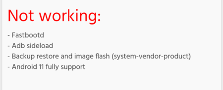

@Maheshwara Zuerst musst du berücksichtigen, dass Geräte, die mit Android 10 oder 11 ausgeliefert werden, generell kein voll funktionierendes TWRP haben. Du kannst /system und /vendor nur als read-only mounten und hast keine Schreibrechte. Das liegt an den dynamischen Partitionen, für die es bisher noch keine allgemeine Lösung gibt.
Außerdem würde ich dir empfehlen, dich an XDA zu halten. Sollte es Probleme mit diesem Image geben, dann lies dir bitte die letzten Posts dort durch, ob es zu ähnlichen Problemen bei anderen Usern kommt. Jedenfalls gibt es kein offizielles Image.
@Maheshwara Du kannst die GApps nicht flashen, weil du keine Schreibrechte für die benötigten Partitionen besitzt.

@Maheshwara Du musst nichts manuell mounten, das ist alles im Script hinterlegt. TWRP versucht ja auch /product zu mounten, schafft es aber nicht. Ansonsten wäre der Fehler, dass /product nicht gemountet ist und nicht wie bei dir, dass
Maheshwara schrieb:
/product nicht gemountet werden konnte.
Und nochmal: Das ist eine inoffizielle Version! Die läuft nicht richtig! Darauf hat der Dev auch hingewiesen und dieser Dev ist nicht irgendein User bei XDA, sondern ein Mitglied des Teams von TWRP.
