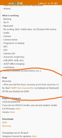

Bitte verlinke mal die Beschreibung von XDA.
Ja, genau diese Anleitung!
Ich check's echt nicht! Wenn man noch kein LOS drauf hat, steht dort nur was von einem LOS Recovery, aber nix von TWRP! TWRP wird nur in dem Abschnitt erwähnt für diejenigen, die schon den vorherigen LOS Build drauf haben und somit nur ein Upgrade machen. Das betrifft mich als LOS Neuling doch noch gar nicht?
@medion1113
Wenn er doch eh TWRP installiert dann kann er doch die Recovery Firmware gleich über TWRP installieren. Für was sich unnötig Arbeit machen?
So wie ich es verstehe ist nach dem ersten Start das Los Twrp weg ,danach das verlinke flashen.

Ahhhh soooo 😊! Ich muss also hinterher - noch bevor ich das 1. Mal in LOS rein boote - doch TWRP installieren, sonst hätte ich gar kein Recovery mehr! Das hatte ich gar nicht mehr auf dem Schirm, danke!
