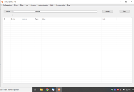

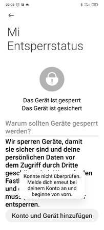

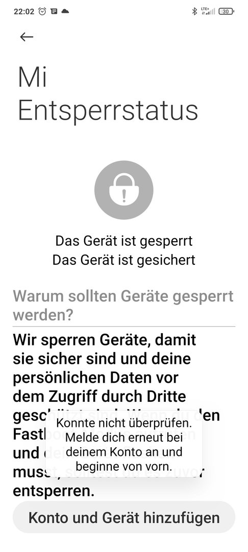

Bei mir kommt immer das:
Huch geht... man sollte beachten was da steht :D
Muss nun 168h warten... das nervte mich schon beim F1

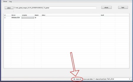

Man konnte im MiFlash Tool aber nichts auswählen. Nur den Pfad der entpackten Rom sowie Refresh und Flash. Auch in den Settings gab es keine solche Einstellung. Aber was ist das für ein Müll? Die wissen doch, dass das Gerät mit dem Konto bereits final entsperrt wurde 🤬

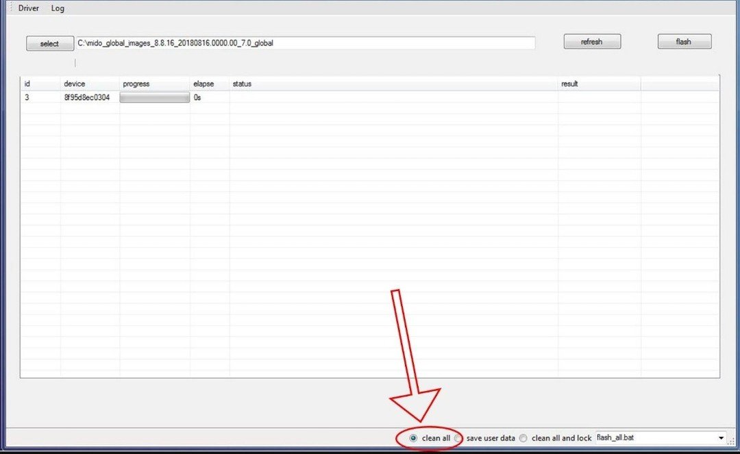

Im Mi Flash Tool gibt es Rechts unten 3 Optionen.
Standardmäßig ist " clean all and look " gesetzt ,du musst den Button auf " clean all " setzen .
Dann bleibt der Bootloader Offen.
Reaktionen: bl3d2death und chgiceman
