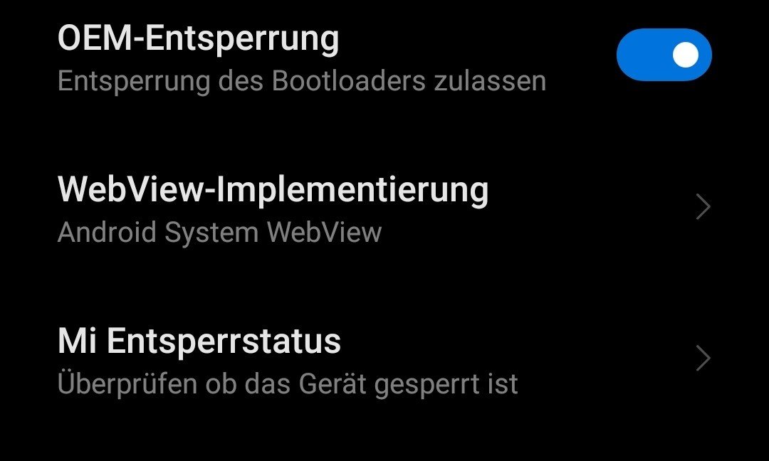

hat schon jemand versucht, beim F3 den Bootloader zu entsperren? Bei mir klappt das nicht, kriege immer so eine chinesische Fehlermeldung....
Ich glaube das ist wie bei allen anderen Xiaomi Geräten. Man brauch einen Xiaomi Account und muss mit diesem min 7 Tage auf dem Telefon angemeldet sein, bevor man den Bootloader entsprechend entsperren kann.
Reaktionen: thomas.rohmann
Ja, wo hast du das Tool runtergeladen? Läuft bei mir auf englisch.
Wenn alles funktioniert musst du 1 Woche warten, bis du den Bootloader entsperren kannst. Bei mir ist es nächsten Dienstag 18:00 Uhr soweit.
Apply for permissions to unlock Mi devices
Konto schon in Entwickleroptionen Mi Entsperrstatus verknüpft?

@ehrles ja, Kontoverknüpfung usw hab ich alles gemacht, kann jetzt nochmal ne Woche warten, wo erscheint die Meldung mit der Woche? Auch im EntsperrTool?
