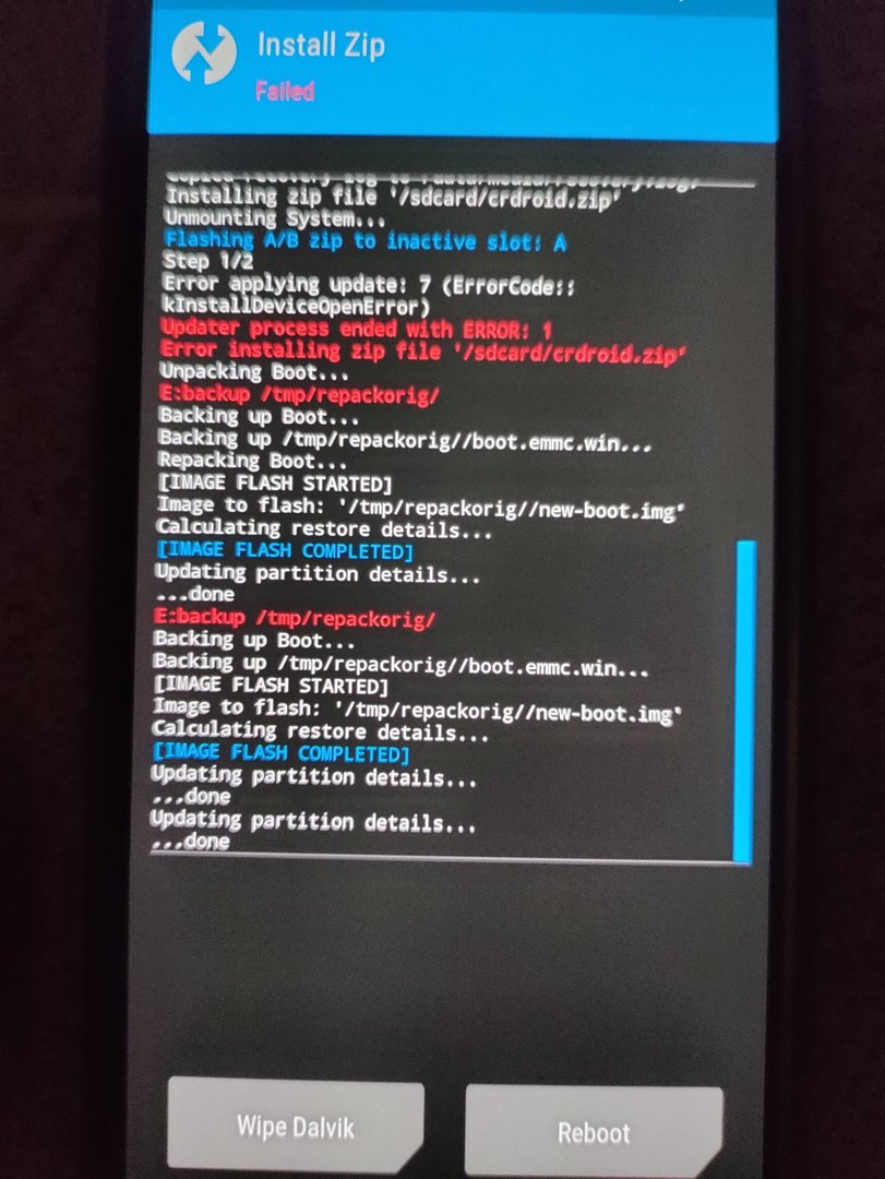

@Maheshwara Mal direkt an dich die Frage. Ich habe hier auch massive Probleme mit dem Flashen der Rom. Bin jetzt zum zweiten mal komplett zur Stock zurück, weil ich immer in dieser CrDroid Custom-ROM auf dem Poco F3 Fehlerlog lande.
Wie hast du es jetzt drauf bekommen? Bin wirklich am verzweifeln. Ne ungefähre Anleitung von der Stock aus wäre super. Die ANleitung bei XDA hilft halt absolut nicht. Oder darf man seit den Slots nicht mehr das System löschen (Wipe + Format Data) bevor man die Rom installiert?
Da liegt der Fehler!
Stock ROM und CrDroid installieren!
DANACH !! Format Data! Sonst nix....
Und NICHTS an den Slots ändern, das geht alles seinen richtigen Gang
Noch ein Tip:
Nicht später das Los Recovery überflashen, sonst bekommt Ihr keine Updates mehr
OK. Aber so ganz verstehe ich es trotzdem nicht. Wird dann die neue Rom auf den anderen Slot geflasht und nach erfolgreichem Flashen wird dann der Slot mit dem anderen System gelöscht?
Wieso muss man jetzt immer ein OS installiert haben damit man ein neues OS flashen kann? Bislang konnte man ja über TWRP auch das gesamte System plätten und dann frisch flashen.
Bei der anderen TWRP Version klappte das nämlich auch so.
Dir wurde ja schon geholfen... Ganz richtig, nix formatieren oder wipen, es sei denn, es ist ein Clean Flash, dann bloß ganz zum Schluss Format data und fertig.
Die zu flashende ROM landet immer im inaktiven Slot. Durch Reboot wird dann der inaktive zum aktiven Slot umgeschaltet, sofern der Flash erfolgreich war. Ansonsten sollte derselbe Slot aktiv bleiben wie zuvor, damit weiterhin von einem lauffähigen System gestartet werden kann. Soweit die Theorie 😉
