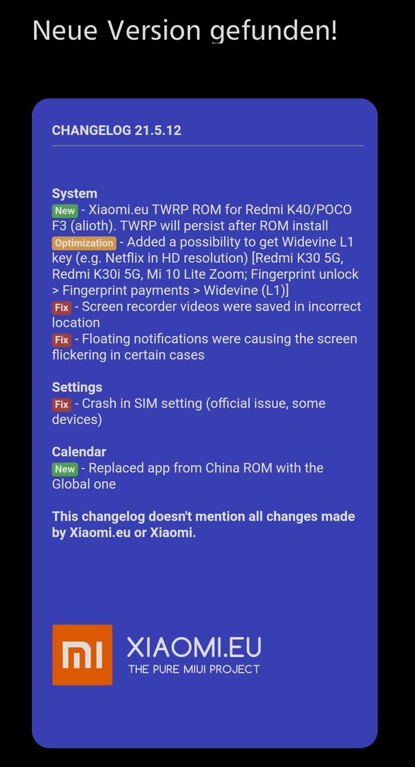

Eine neue (weekly) Version ist verfügbar.

Hi. Kann ich die weekly mittels Updater installieren, denn er hat die grade darüber runtergeladen.
Er warnt mich dass er ein Passwort will weil mein Interner Speicher verschlüsselt sei, wo finde ich das?
LG
LG
Ich hab zuerst twrp geflasht und damit dann das Update - Passwort sollte dein Handy-PIN sein, damit wird normalerweise verschlüsselt
Reaktionen: DjHeiko
@wakko welches TWRP hast du verwendet? twrp-3.5.1_10-0-alioth-Nebrassy.img?
Ich wollte ja eigtl. mit der TWRP Installation noch warten, aber für diese weekly scheint es jetzt ja keine Fastboot Version mehr zu geben.
Ich bitte noch mal um Hilfe.
Da das Update über den Updater nicht funktioniert und es keine Fastboot Version gibt muss ich Twrp flashen.
In der Anleitung steht wenn man einen custom kernel hat muss man den erneut flashen.
Was genau bedeutet das und betrifft mich das überhaupt mit der weekly .eu?
Muss mein Gerät gerootet sein für Twrp?
Danke Euch.
@DjHeiko Ich habs gerade mit dieser Anleitung gemacht -
ansonsten habe ich nichts getan. jetzt lädt das update und lässt sich dann denke ich problemlos installieren
Reaktionen: chgiceman, ehrles und DjHeiko
Danke, hat problemlos funktioniert.
