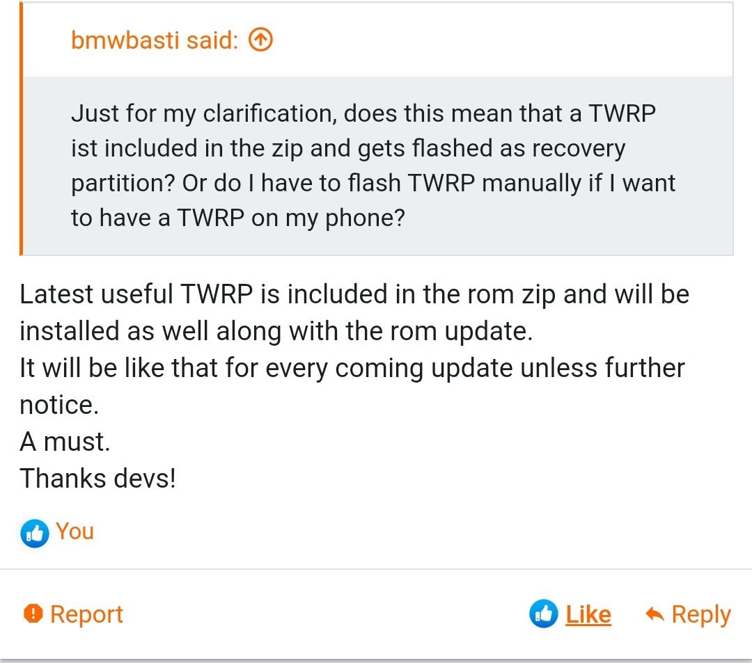

Hab ich das richtig gelesen, dass man eigentlich nur TWRP booten muss, um die zip zu flashen und in der neuen Xiaomi.eu Version ein TWRP automatisch mit geflashed wird 🤔?
@bmwbasti
New - Xiaomi.eu TWRP ROM for Redmi K40/POCO F3 (alioth). TWRP will persist after ROM install
kann man da leider nicht rauslesen ob es mit twrp kommt oder es einfach nicht überschrieben wird 😅

Poco F3 mit xiaomi.eu-ROM
Das scheint so nicht (ganz) zu stimmen....
@medion1113 oder die Videoanleitung von letzter Seite nutzen... Hat guddi geklappt
@bmwbasti okay, das ist ziemlich nice. Trotzdem musst du vorher TWRP manuell flashen. Ansonsten kannst du ja die neue ROM, die dir TWRP mit installiert, nicht flashen, da es für die aktuelle ja kein Fastboot mehr gibt.
