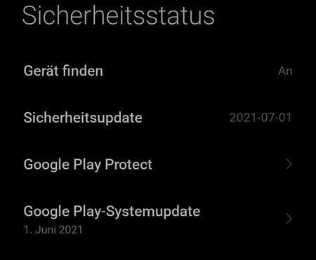

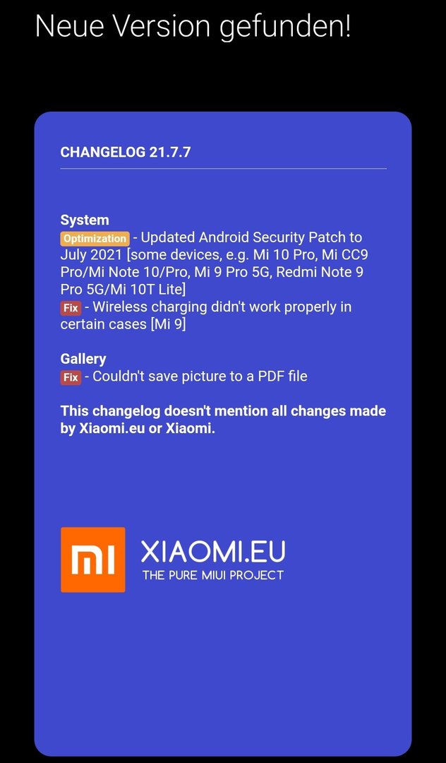

Neue Woche, neues Update.
Weekly Beta 21.7.7 jetzt schon mit Juli Security-Patches, besser geht's nicht.
Reaktionen: Thommy-XM15, chgiceman und kldrache17
Und, Bugs gefunden oder läuft gut? In der letzten habe ich den Eindruck, der Akku ist etwas dünn von der Laufzeit her
Die reine Performance ist top, wieder minimal besser als letzte Woche.
