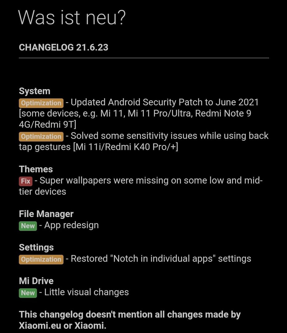

Die reine Performance der Weekly Beta 21.6.23 ist wirklich erstklassig!
Nochmal flüssiger und schneller in der UI und in den Apps, good Job Xiaomi.

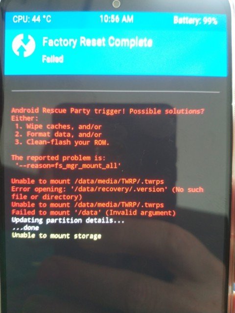

beim Aufruf vom kompletten Löschen (Werkeinstellungen) im twrp für kommt folgende Fehlermeldung:
jemand eine Idee ?

Format Data vor Installation der Xiaomi.eu Rom macht ?
ich denke eher nicht.
wie jetzt weiter ?
Im Twrp unter Wipe Format Data auswählen, mit yes bestätigen und ausführen.
Danach nochmals ins Twrp booten , Rom aufs Poco kopieren und installieren.

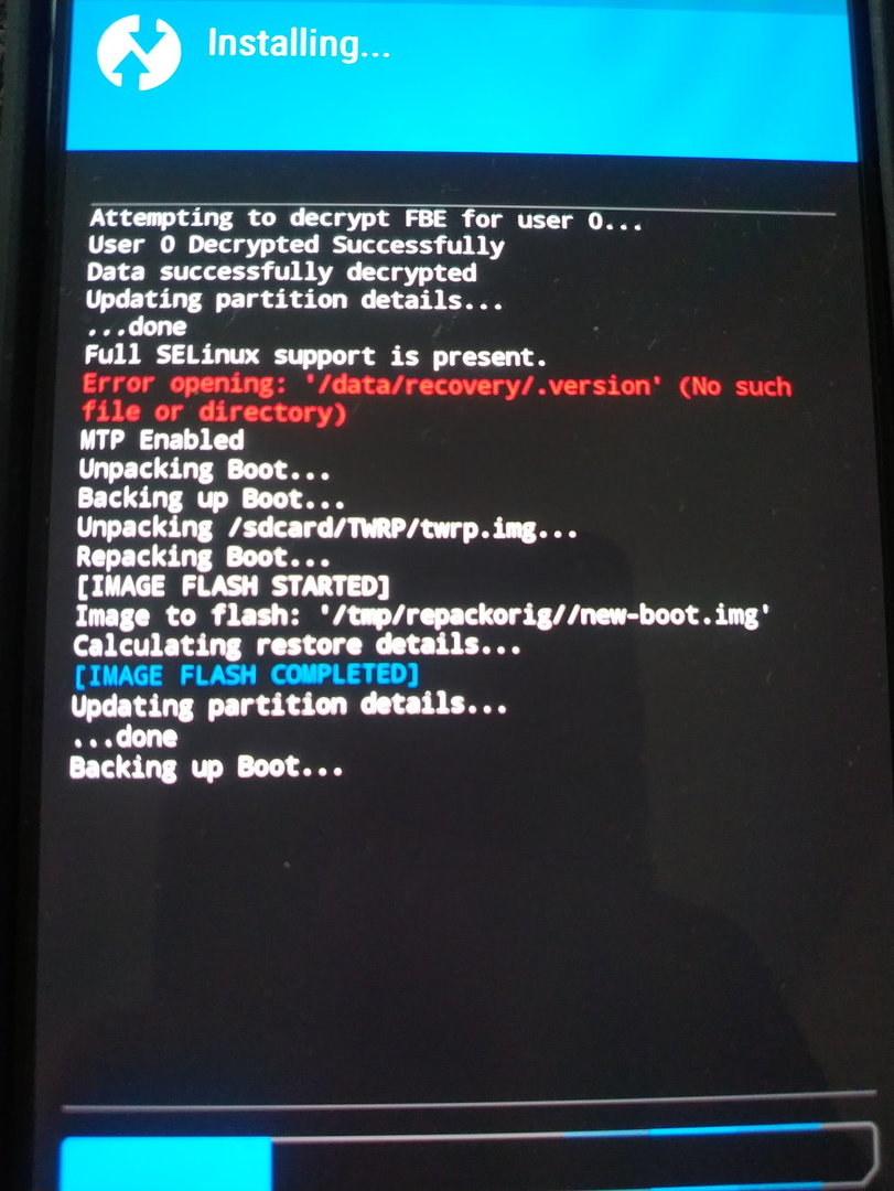

ich habe keine Ahnung, was ich falsch mache - aber es will nicht.
also wie oben geschrieben, geflashte erste xiaomi-eu ist drauf.
gemäß Anleitung twrp installiert - geht. allerdings kommt dabei eine rote Zeile, siehe Anhang.
im twrp - Format data.
danach
1) ins system gebootet, Minimaleinrichtung. ausgeschaltet
ins twrp gebootet, aktuelle xiaomi-eu-stable zip zum installieren ausgewählt - nix passiert.
2) nochmal format-data im twrp
damit ist die vorher kopierte .zip natürlich weg, ich kann sie aber auch nicht vom Laptop aufs Gerät kopieren
3) wenn ich testweise aus dem normalen System heraus die Updater-App verwende und die zip zum installieren auswähle, kommt der Hinweis, das der interne Speicher verschlüsselt ist ...
so drehe ich mich im Kreis. Was fehlt ?

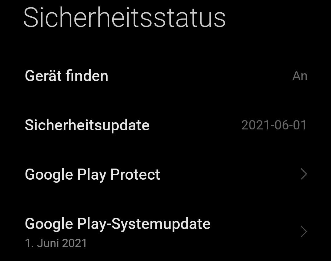

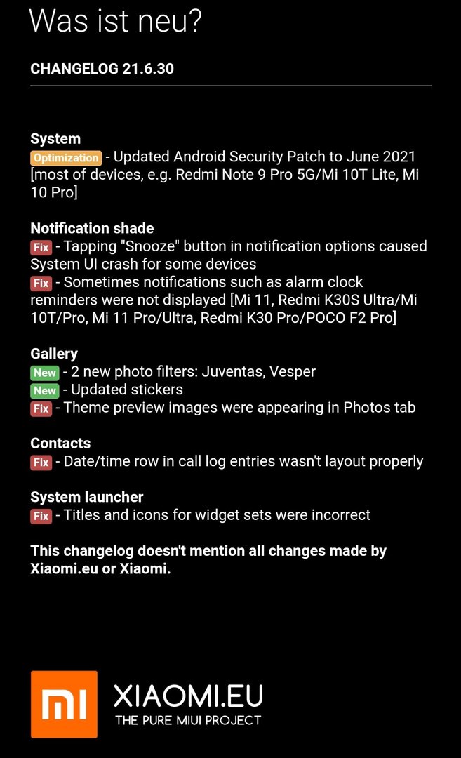

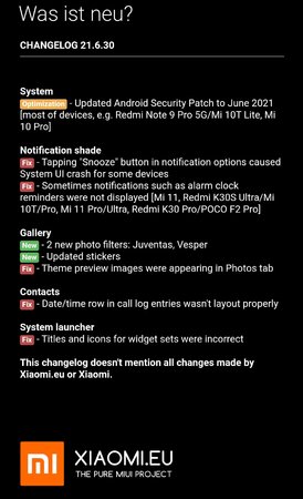

Die neue Weekly Beta 21.6.30 ist draußen und läuft wie gewohnt sehr ordentlich. Die Security-Patches wurden jetzt endlich aktualisiert.
MIUI 12.6 - 21.6.30
