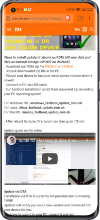

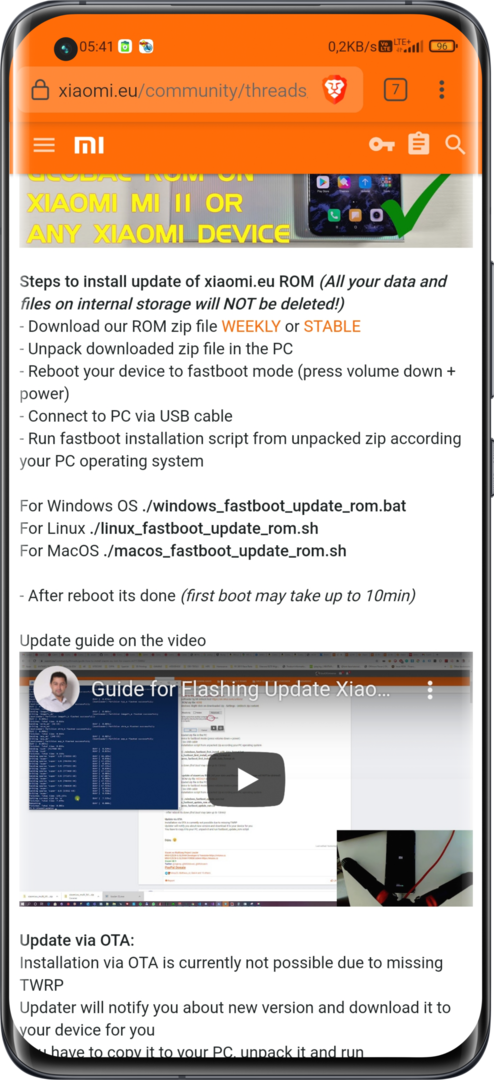

Welche batch datei im welechen Update? Mich würde das auch interessieren, das nicht immer alle Daten gelöscht werden nach einem Update.
@chgiceman
Du musst nur nach dem entpacken der Rom auf
"windows_fastboot_update_rom.bat" klicken , dann bleiben deine Daten erhalten.
Die Vorgehensweise ist bei der Beta und Stable gleich.
Die Daten sind nur bei der Erstinstalation weg da dort Format Data durchgeführt wird.

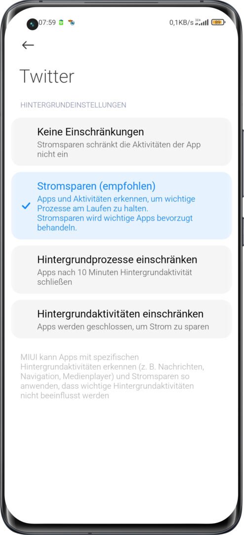

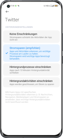

Hast du bei der App die Akkuoptimierung auf nicht optimieren bzw keine Einschränkungen gestellt?
Ja klar. Auch auf Autostart. Auch alle Benachrichtigungen sind eingeschaltet.

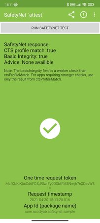

Ich hab bei mir die neueste Weekly Rom (21.4.15) geflasht und die Banking Apps von ING und Comdirect funktionieren einwandfreiScreenshot_2021-04-20-18-11-29-637_com.scottyab.safetynet.sample.jpg

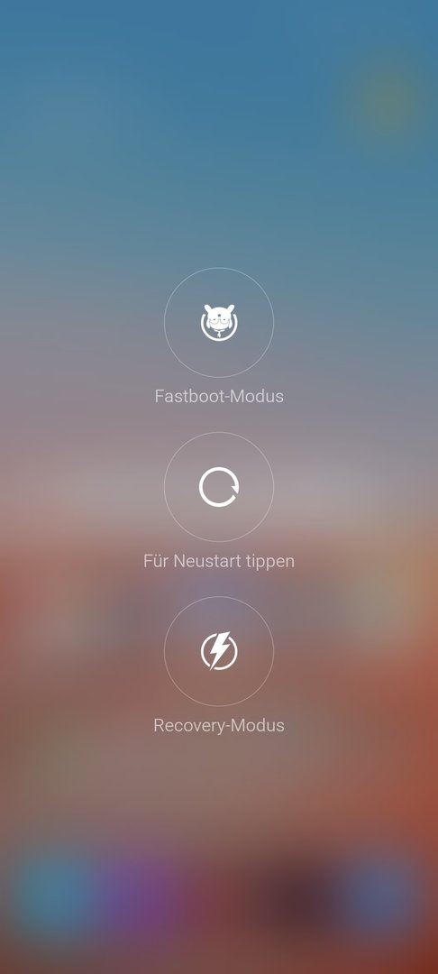

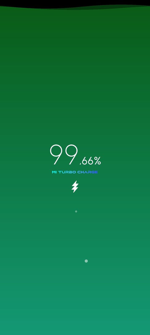

Meine Lieblingsfeatures der ROM sind: Ton bei Ladekabel an/ab , erweitertes Rebootmenü und das man die Ladeanimation ändern kann
