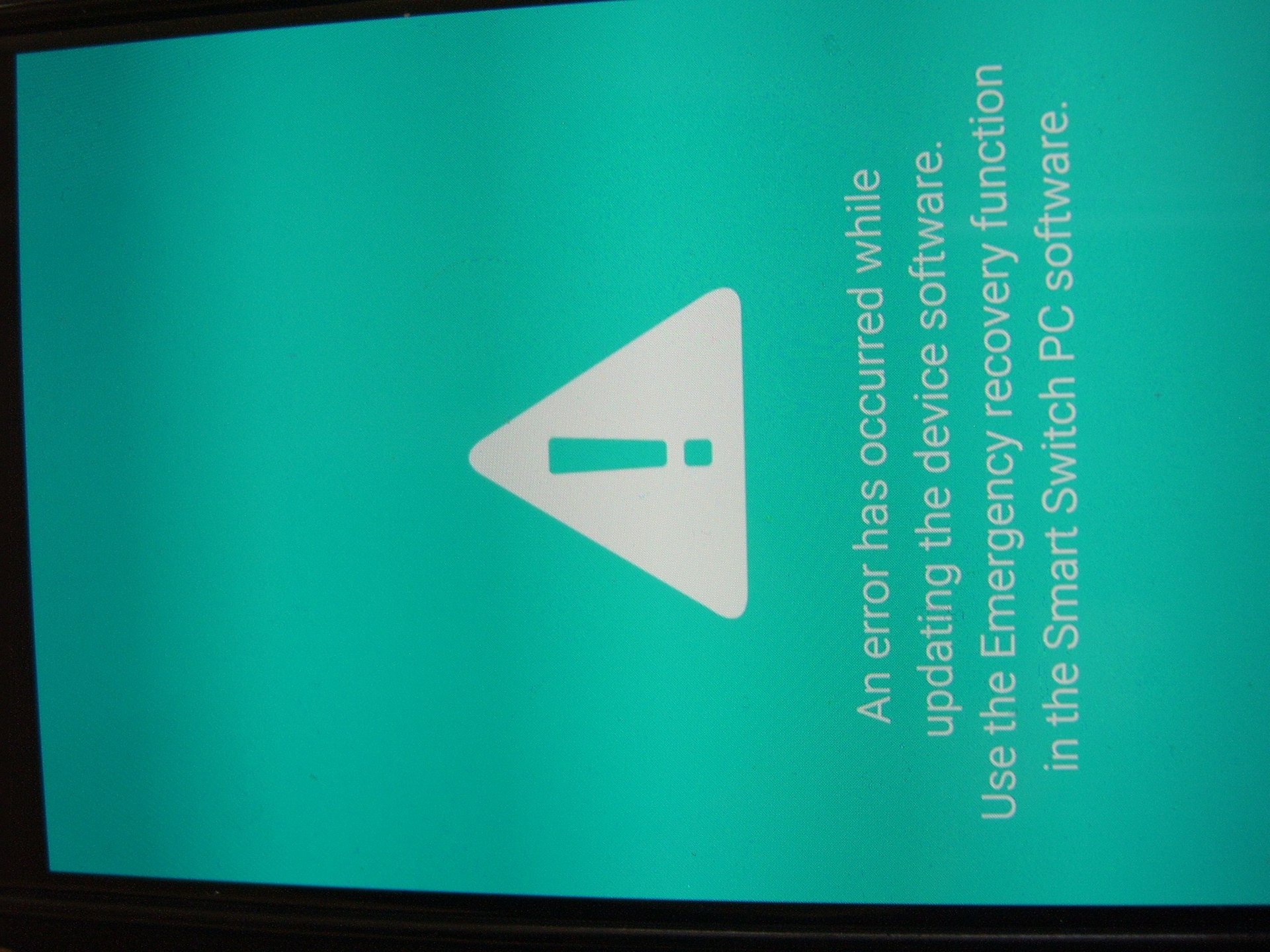

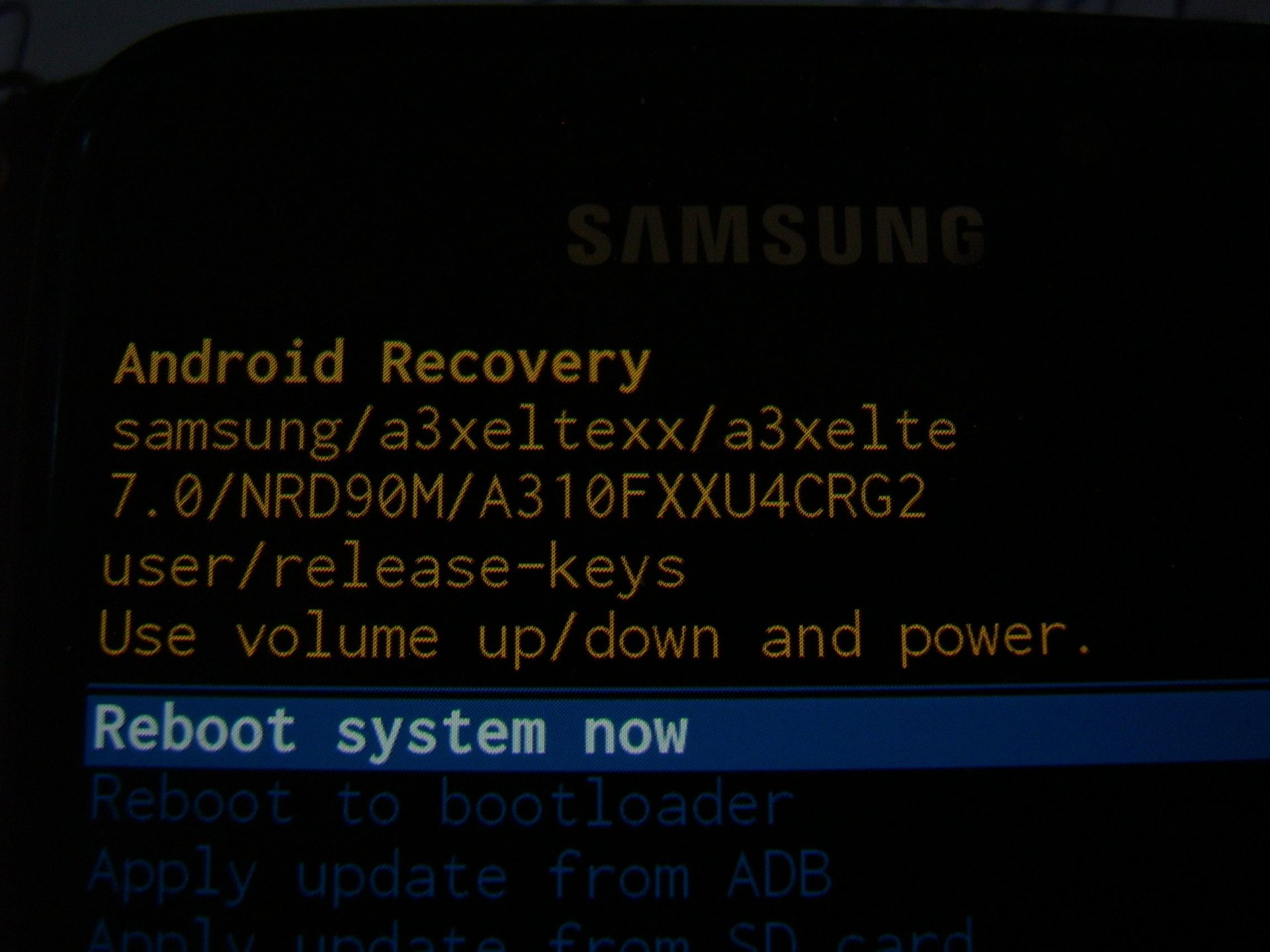

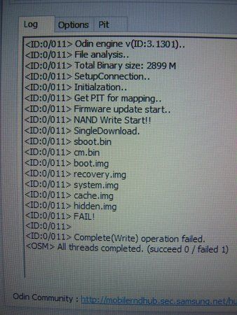

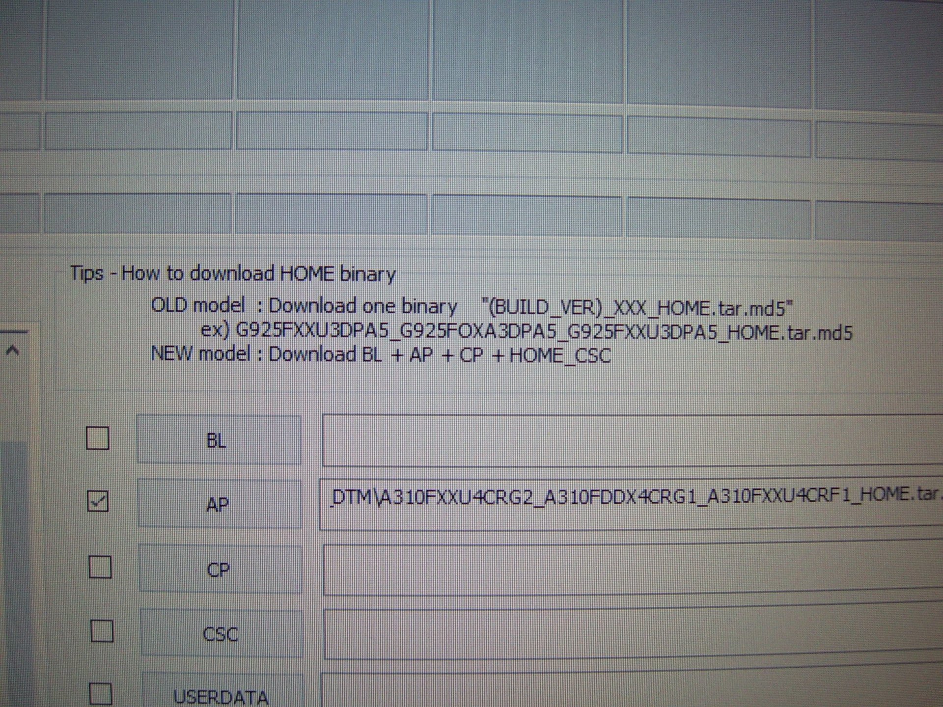

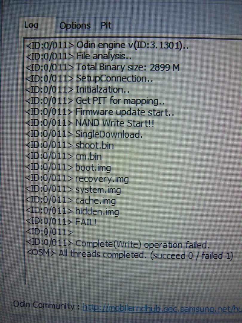

Hallo - ich bin neu hier und wie sollte es anders sein ein großes Problem.
Vorgeschichte: Nach (vermutlich) letztem Update ging mein WLAN nicht mehr.
Als letzte Möglichkeit wählte ich das Zurücksetzten auf "Werkseinstellungen"
Das klappte auch, bis auf das ich mich damals mit einem Googlekonto angemeldet habe,
dass es heute nicht mehr gibt. Also drehte ich mich in einer Endlosschleife - nach 8 Stunden
rumprobieren, lesen, fluchen usw. usw. als letzte Möglichkeit nur noch das neu aufspielen
der FW gesehen. Doch da sind sie wieder die Probleme. Die FW die ich gefunden habe lässt
sich nicht aufspielen, da das Handy irgendeine Binäre Datei möchte (was ich da so auslesen kann)
Nur ich finde sie nicht (zu blöd ?)
Habe hier mal ein paar Bilder angehängt
Als Programm habe ich Odin3 v.3.13.1 verwendet
Als FW. Version die auf dem Handy angezeigte: A310FXXU4CRG2 (Download von SamMobile)
Habe ich die verkehrte Version gewählt oder was mache ich verkehrt ?
Bräuchte dringend Hilfe (daher auch keine Zeit noch viel zu suchen) - oder der erste Weg führt morgen zum Händler neues Handy kaufen !
Danke Euch vorab schon mal für eure Hilfe.
Gruß Schwarzfinger
Ach so - momentan geht nichts mehr.............................🥵
