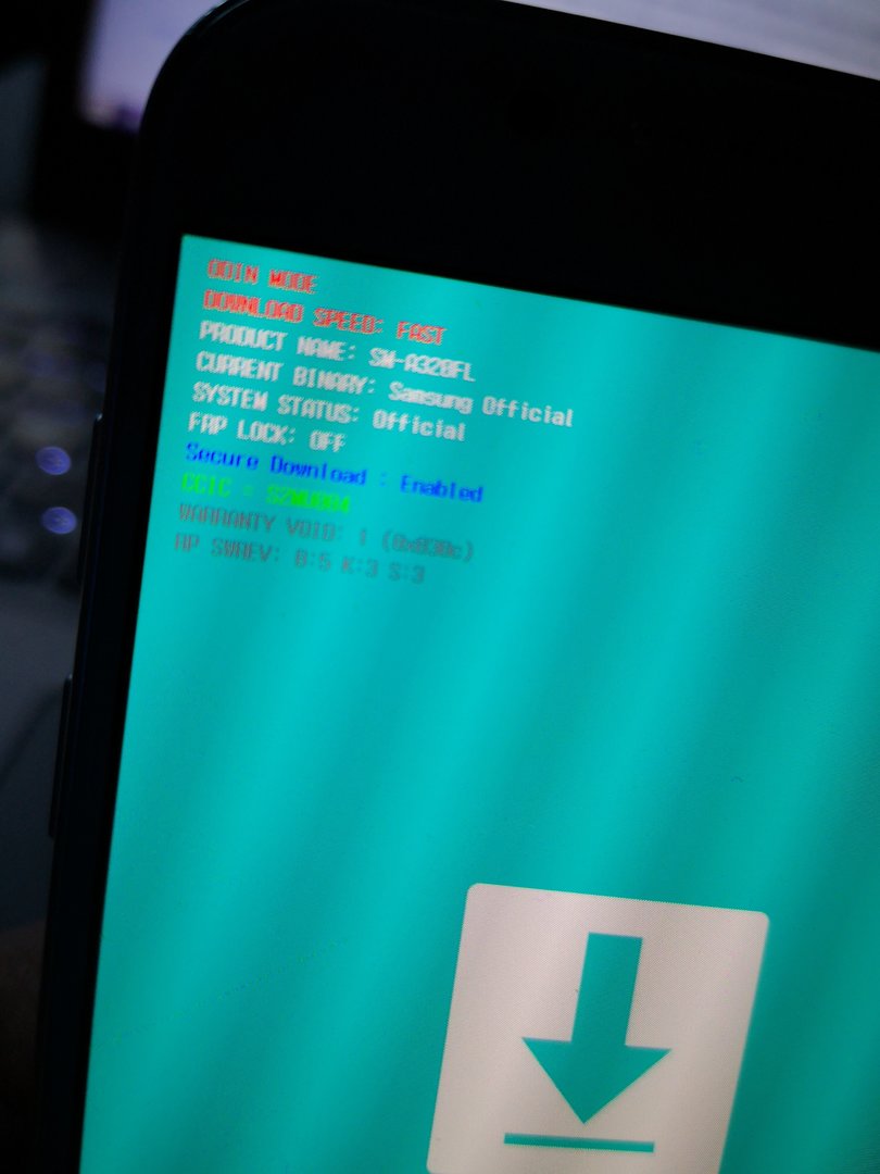

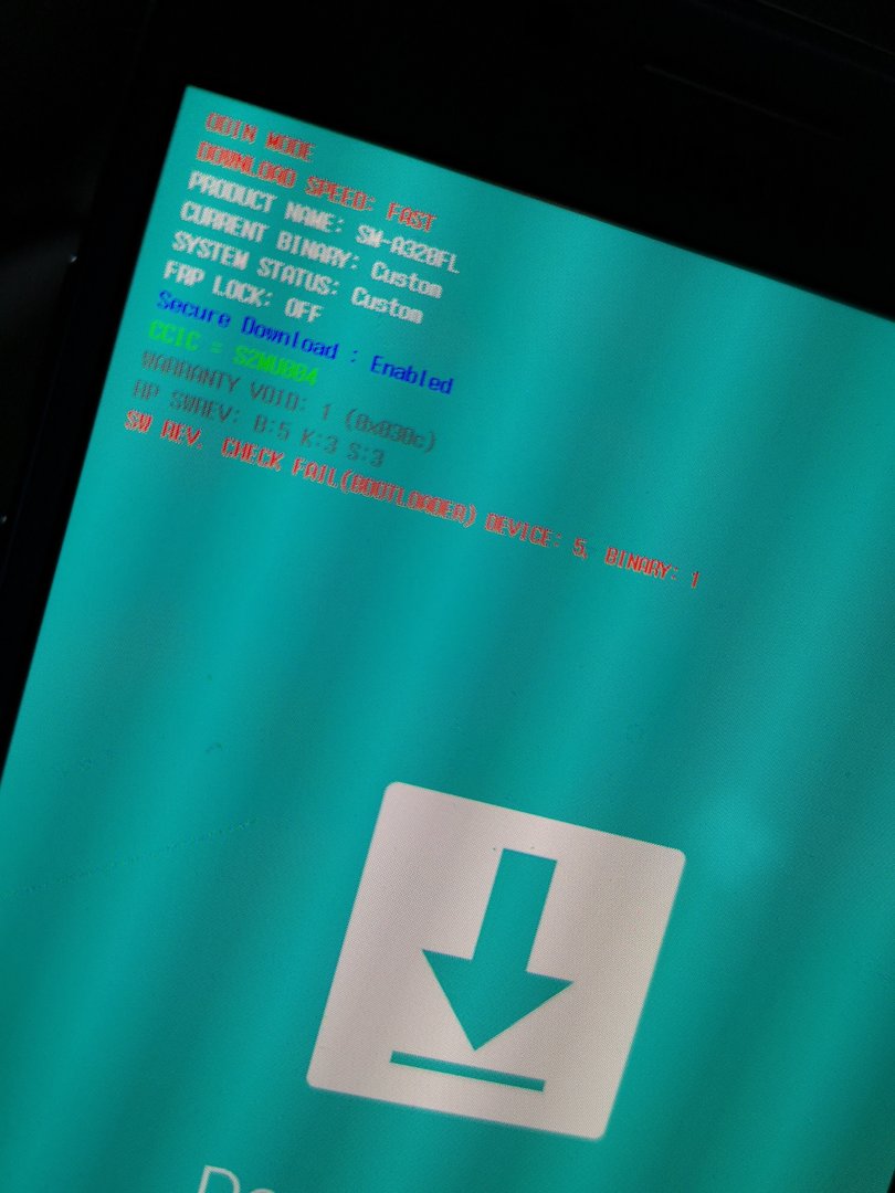

Moin an alle . Ich habe mal wieder ein Problem , eher 2 .
Zum ersten bekomme ich auf eines meiner A3 2017 FL keine Originale Software geflasht , was wiederum bei dem 2ten auch FL funktioniert . Andererseits bekomme ich auf das andere mit der Originalsoftware nach Root keine Custom Rom .
Kann mir jemand helfen und mir einen Tipp geben woran das liegt ?
Dieses Bild zeigt das eine , auf das ich keine Custom Rom bekomme , auch nicht nach Root
Dieses ist das , auf das ich keine Originale Software bekomme ....IMG_20220117_133342.jpg
Ich habe alles hinbekommen , danke für die zahlreichen Tipps ....
