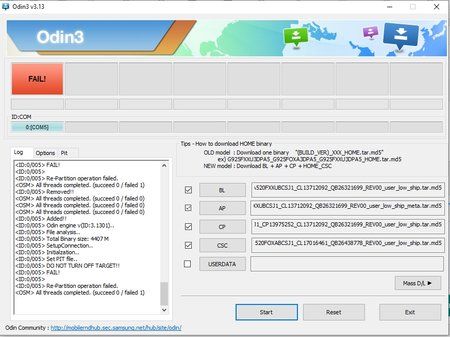

Anbei nochmals ein Screenshot..

Ich bekomme über Odin diese Meldung: Can't open the serial(COM) port.
