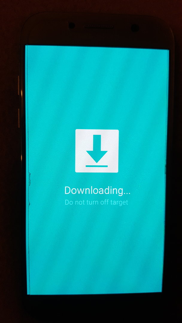

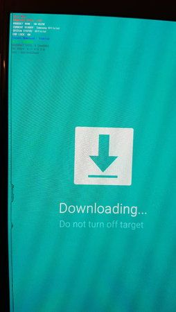

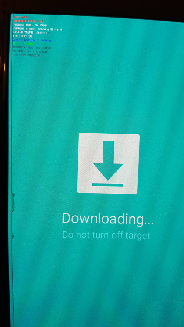

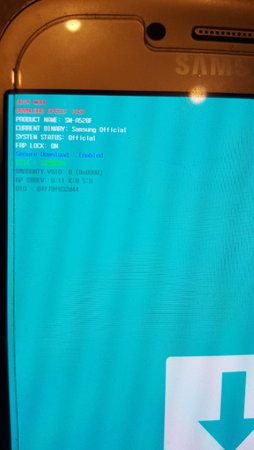

haben ein SM-A520F 2017 und das Gerät lädt nicht mehr hoch. Es erscheint lediglich ein Downloading Fenster mit dem Pfeil nach unten und dem DOWNLOADUNG Do not turn off target Beschriftung. Es ist DEFINITIV Nicht das "normale" Download Fenster, welches man mit den Drei Tasten Home, Power und Lautstärke leise aktiviert. Das Gerät kann auch nicht mehr in den Recovery Modus geschaltet werden. Es öffnet sofort wieder das besagte Downloading Fenster. Ich kann das Gerät so oft an Odin anschließen, meine Firmware für das Handy wird permanent abgebrochen. Samsung Treiber USB sind installiert.

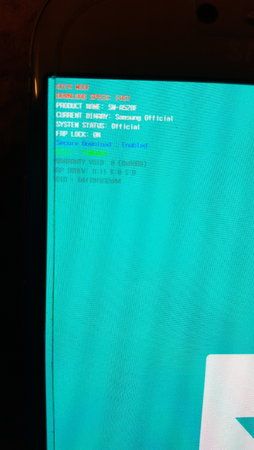

Das Handy startet sofort in den besagten Modus. Dabei fehlen ganz oben links die Bezeichnung des Gerätes, Product Name, Current Binary und die Warranty Void.
Gehe ich dann selber ins "reguläre" Downloadmodus, kann ich mit der Volume Taster lauter in den regulären Download Modus schalten. Dann schließe ich das am Odin an und möchte die DBT Firmware SM-A520F_1_20191008075953_4pjcpo4py2_fac installieren. Es erscheint FAILD.... Obwohl zuvor COM 3 erscheint. Sobald das FAILD erscheint kann ich das Handyy kein zweites Mal an den USB Port anschließen. Ich muss den Downloadmodus wieder manuell herstellen mit den drei Knöpfen.

Ich kann den normalen Gang wählen zum Download Modus und wenn ich aus dem Download Modus wieder raus möchte drücke ich Lautsärke leise und die Power taste gleichzeitig. dabei Startet das Gerät neu und er bleibt im Downloading... Do not utn off Target stehen.
Kurios dabei ist, wenn er "normal" startet dann sehe ich oben links keine Daten zu dem Phone. Das Bildschirm bleibt so lange mit er Meldung stehen, bis das der Akku leer ist.

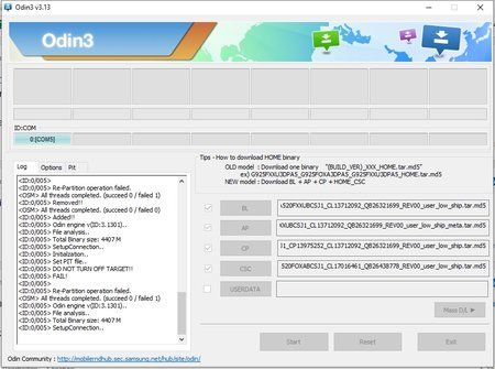

siehe Bild in Post #17

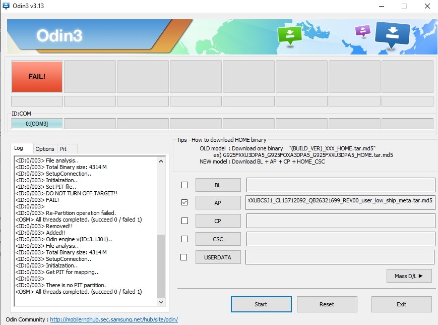

Ich habe nur versucht die AP zu installieren, schlug fehl da PIT fehlt. Die habe ich dann mit eingebaut und auch da war dann ein Fehler mit RE Partition. Danach habe icih den Haken REPARTITION raus genommen und wieder nichts draus geworden.
Es erscheint auch kein Fortschrittsbalken NICHTS....
