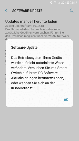

nun ja seit dem ich diesen versuch gestartet hatte, konnte ich keine Systemupdates mehr suchen,
ein Hinweis erschien, dass am Handy ein versuch einer Manipulation o.ä stattgefunden hat und die Funktion damit gesperrt ist, genauso wie der Sichere Ordner , diesen konnte ich auch nicht mehr erstellen.

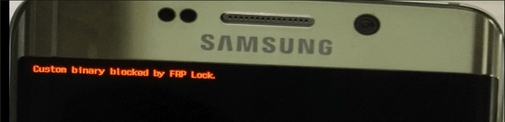

das Handy ließ sich danach nicht mehr Starten,
eine kleine rote schrift mit dem inhalt: Custom binary blocked by FRP Lock lächelte mich an.
öhm da ging mir ja schon etwas der Kackstift.

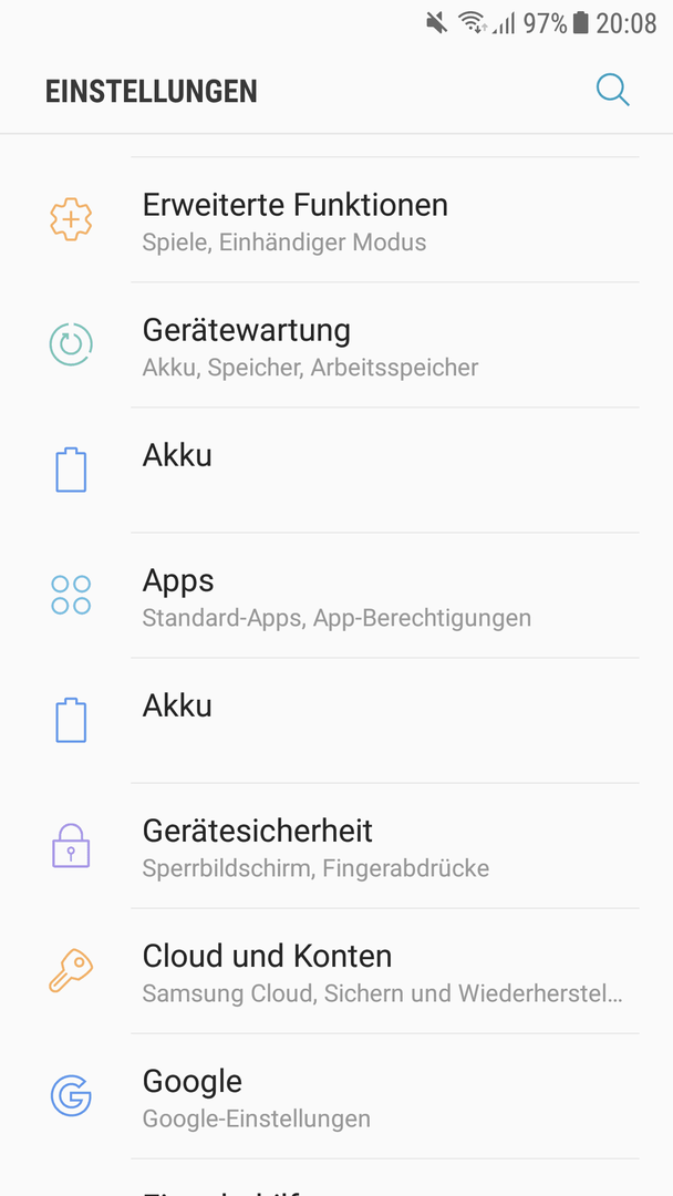

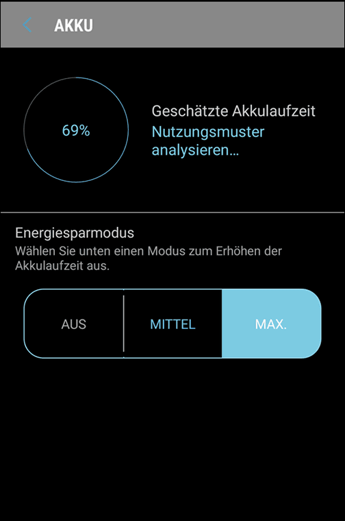

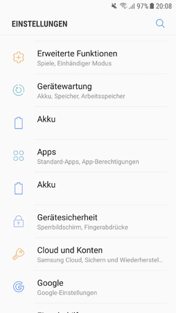

in den Einstellungen hatte ich aber auf einmal einen Doppeleintrag der Akkuverwaltung !?
wenn ich auf den ersten akku gehe sehe ich die normale einstellung:
klicke ich auf des zweite untere Akku symbol kommt folgendes:
upload_2018-2-19_12-12-26-png.617097
hier kann ich keine einstellungen vornehmen, sobald ich das versuche spingt das Handy in das Menü zurück.

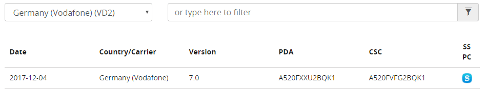

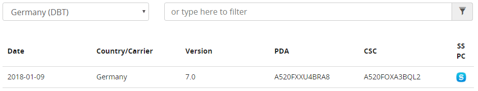

weiter gesucht und folgendes gefunden: Firmware download for Galaxy A5 SM-A520F - DBT Germany
upload_2018-2-19_10-44-53-png.617090
bzw von Vodafone:
upload_2018-2-19_10-45-32-png.617091
nun kommen wir auch mal zu meinen Fragen:
A) wie bekomme ich den Doppeleintrag weg?!

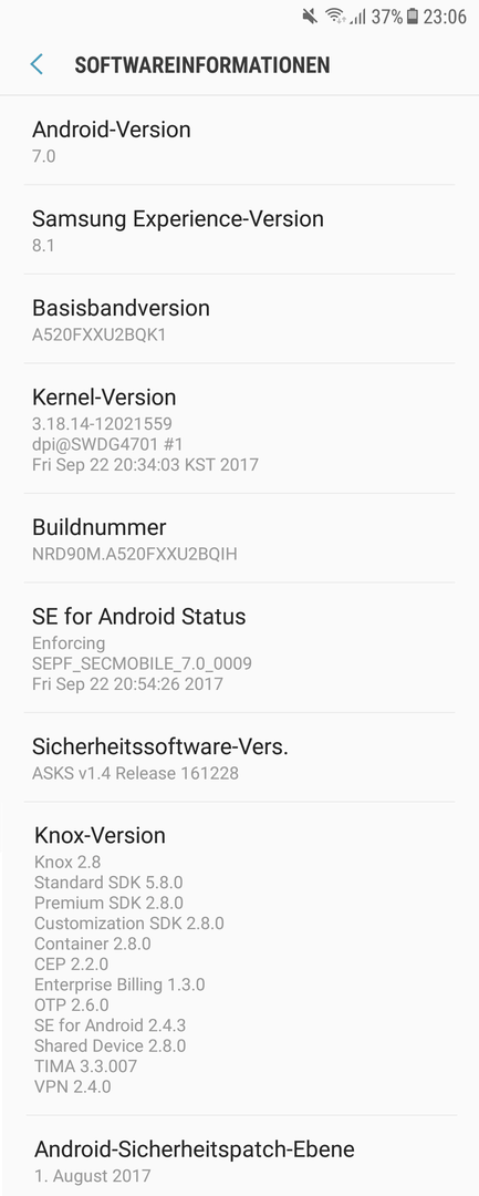

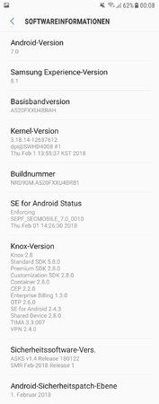

Welchen CSC zeigt das A5 derzeit an?
hey,
den CRC eintrag finde ich wo?

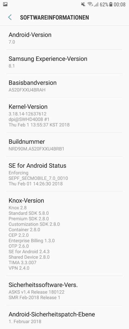

ich hab dir mal ein Screen gemacht, vielleicht kannste damit etwas anfangen.
softwareinformation-png.617233
ich meine mich erinnern zu können, dass des Datum von der Android-Sicherheitspatch-Ebene vorher bei 1.September.2017 gewesen ist.
ich konnte gestern erfolgreich TWRP installieren,
seit dem ist es aber so, dass des Prüfen vom Software-Update fehlschlägt.
software-update-png.617240
software-update2-png.617241
liegt aber sicherlich an der Installation von TWRP, vorher hat des ja noch funktioniert.

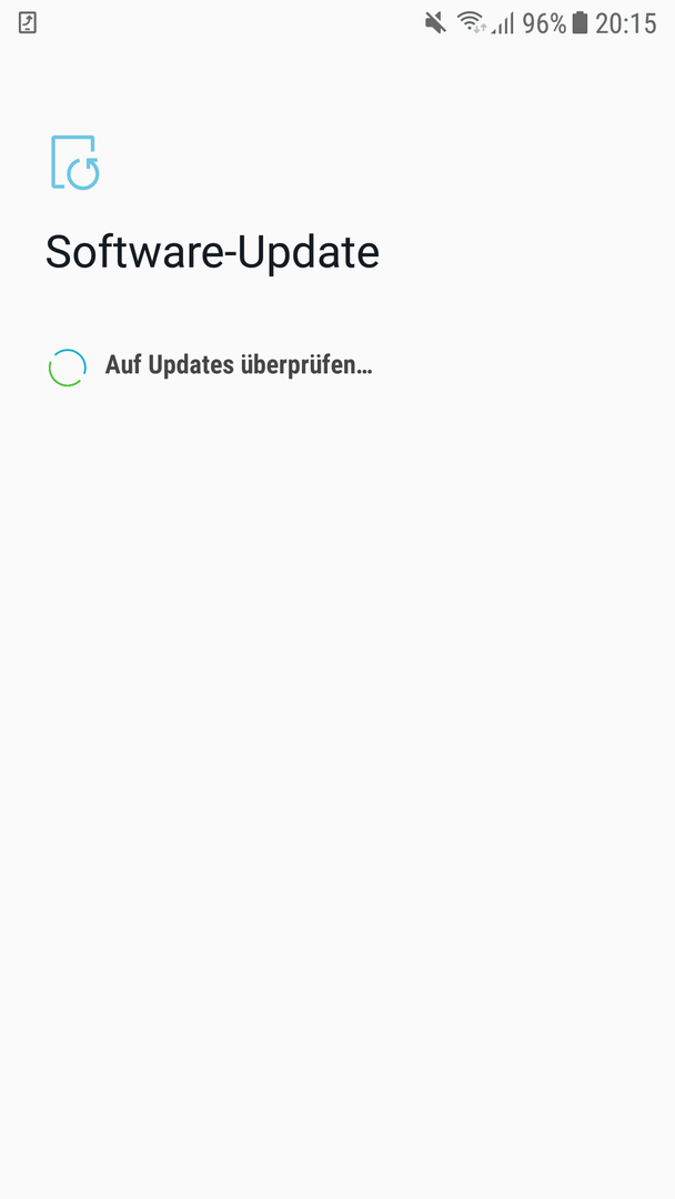

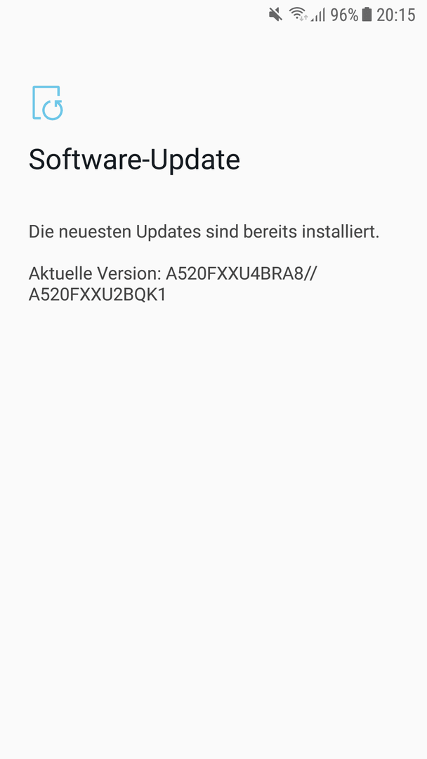

ich konnte die FW: A520FXXU4BRA8_A520FOXA3BQL2_DBT
von: A520FXXU4BRA8 - Galaxy A5 SM-A520F DBT Germany laden und installieren.
ergebnis:
auch die Prüfung auf Software-Updates klappt wieder, dafür ist wahrscheinlich des TWRP wieder weg.
aaaaaaaber, immer noch der Doppelte eintrag, eventuell Flashe ich auch falsch?
dieses Problem kann doch nicht nur ich haben....?

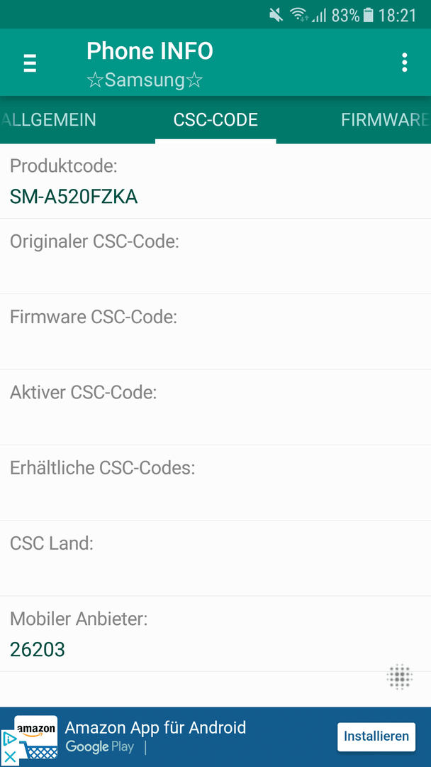

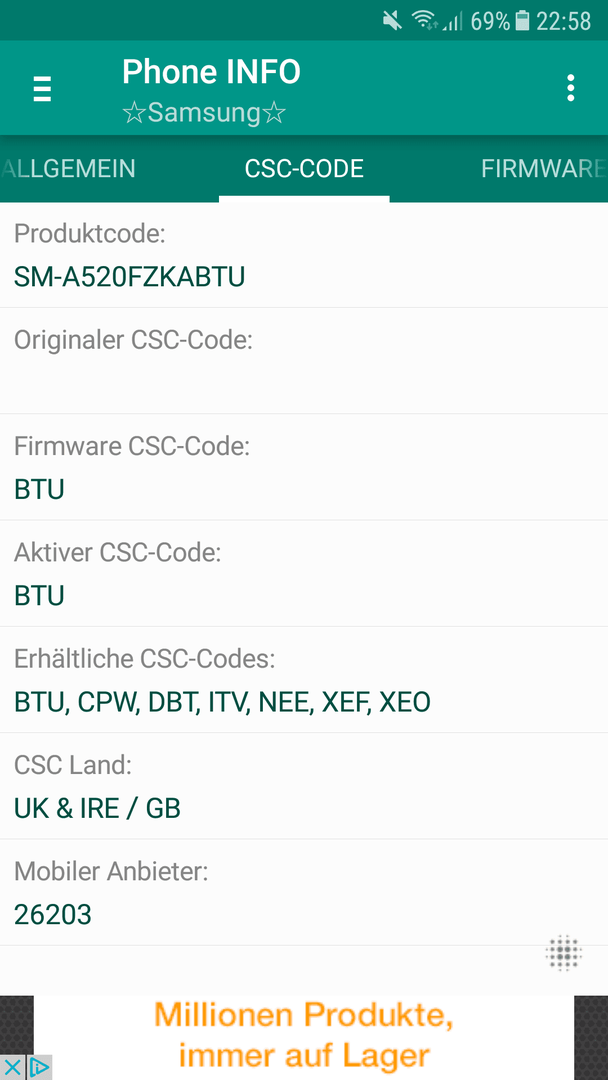

im anhang der gewünschte Screenshot:
Das zeigt genau das, was ich vermutete.
Bei dir ist gar kein CSC aktiv.
In den Feldern Aktiver CSC Code und CSC Land sollte was stehen. Das der Rest leer ist, ist nicht tragisch.
Der Produktcode stimmt auch nicht, das wird sich aber ändern wenn der CSC wieder richtig ist.
Du mußt die Firmware nochmal flashen. Und zwar mit allen 4 Teilen:
BL, AP, CSC, CP
Und falls bei der Firmware eine Home_CSC Datei dabei ist, diese nicht nehmen. Dein Handy wird dabei auf Werkseinstellungen zurückgesetzt, beachte das bitte, falls du Daten sichern willst.

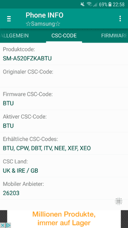

Phone INFO:
Phone INFO sagt nun folgendes:
und wie gehabt:
warum kommt des immer noch?
software ist doch aktuell drauf und unverändert.
aber, der Doppelte eintrag ist weg =) !

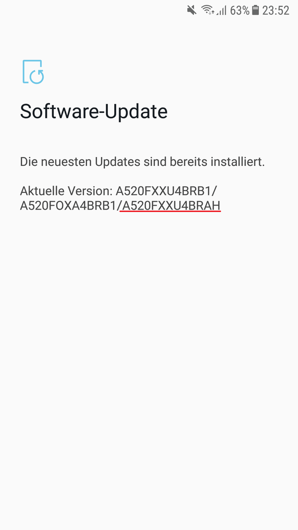

Software - Update sieht so aus:
der letzte scheint noch nicht richtig zu sein oder ?
Das ist offizielle Firmware direkt von Samsungs OTA Servern.

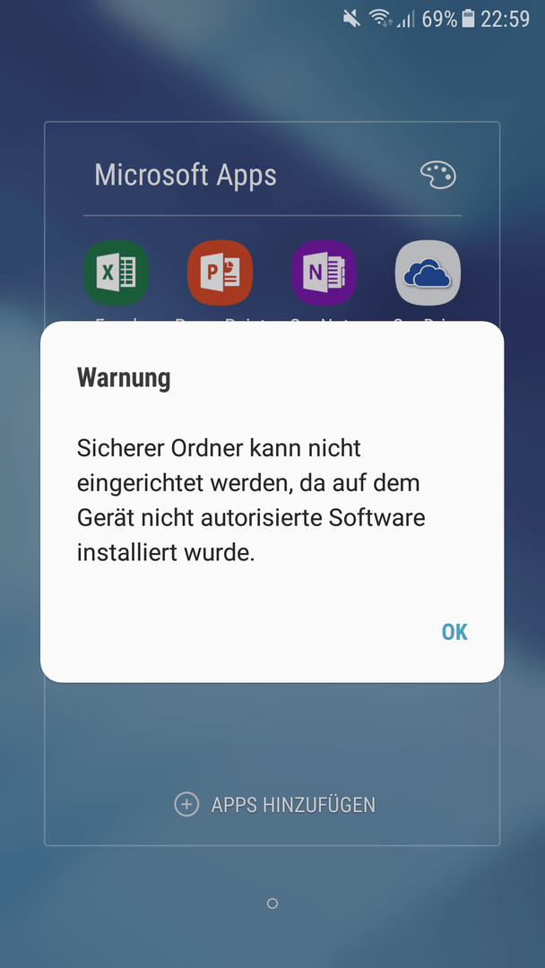

Zu dem Problem mit dem Sicheren Ordner:
Du hattes gerootet, der Knox Counter (eine e-fuse) ist ausgelöst. Das ist unumkehrbar.
Deswegen erkennt dein Gerät, dass es mal unauthorisiert verändert wurde. Der Sichere Ordner basiert auf Knox, daher kann der nicht mehr genutzt werden.
Du hast jetzt den CSC für die freie englische Firmware (BTU), das ist aber egal.
Updates solltest du wie gewohnt per OTA erhalten.
Das sich der letzte Teil im letzten Screenshot unterscheidet ist in Ordnung so.
