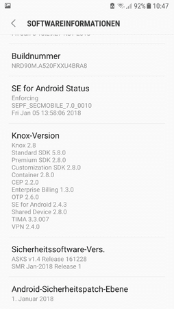

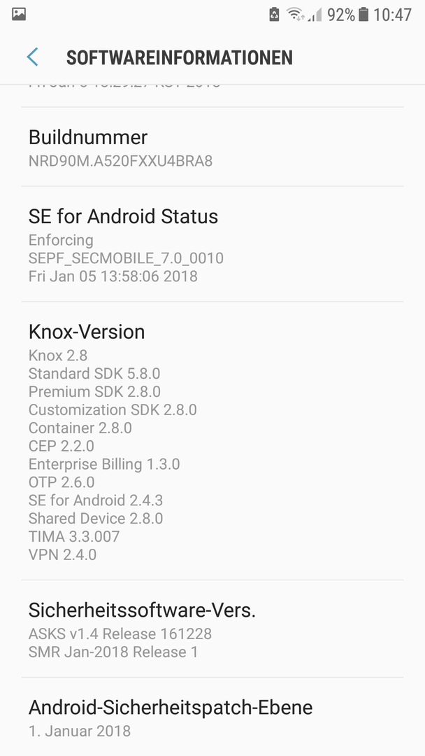

ich habe noch die Android-Sicherheitspatch-Ebene vom: 1.Januar.2018.
geht des damit auch oder muss des tatsächlich der vom Februar sein?
lg
Hab es nur mit dem Februar Patch gemacht. Sollte aber auch mit dem vom Januar klappen. Warum machst du vorher nicht noch das Update?

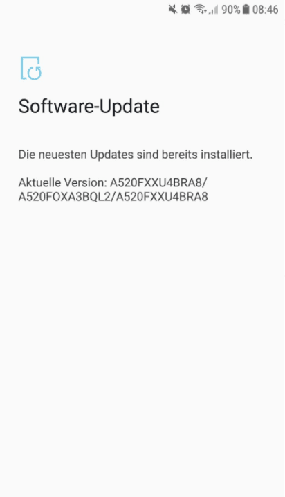

Hey weil mein Handy meint es ist alles Aktuell...
eben gerade noch mal gemacht.

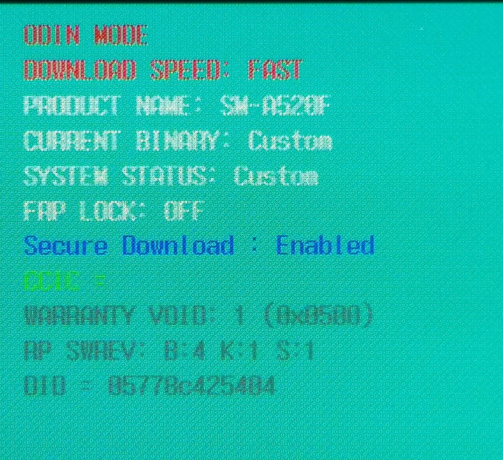

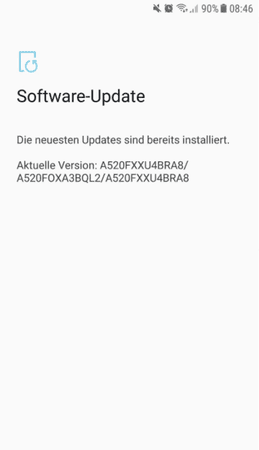

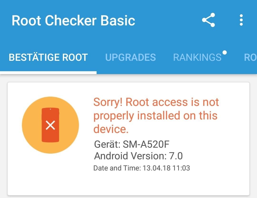

Hallo Zusammen, ich benötige Hilfe und habe folgendes Problem bei meinem A520F.
im Download-Modus habe ich folgendes Bild mit Anzeige es wäre mit CUSTOM versehen,
aber der Root Checker meint kein gerootetes Gerät. Wie kann ich diesen Fehler beheben?
Was habe ich falsch gemacht?
Mittels Odin und mit folgender Datei #CF-Auto-Root-a5y17lte-a5y17ltexx-sma520f.tar.md5# habe ich versucht es zu rooten.
OEM-Entsperrung und USB Debugging waren davor und sind aktuell aktiv, hatte allerdings in ODIN v3.10.6 bei Auto Reboot und F.Reset Time ein Häkchen
nach Reboot kam die Meldung Rooten fehlgeschlagen und startete wieder. Das Gerät läuft derzeit normal, meiner Meinung nach im original System.
Bei Software Updates habe ich jetzt auch die Meldung: "Das Betriebssystem Ihres Gerätes wurde auf nicht autorisierte Weise verändert. .........."

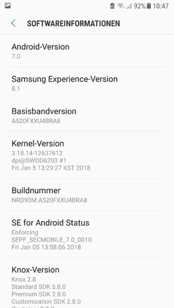

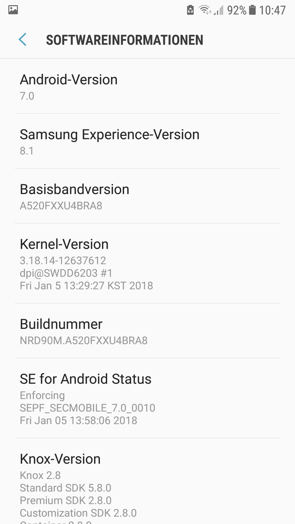

Mittels Eingabe *#1234# gibt er mir folgende Version an:
AP: A520FXXU4BRA8
CP: A520FXXU4BRA8
CSC: A520FOXA3BQL2
MODEL: SM-A520F
SOFTWARE INFOS:
BESTEN DANK IM VORAUS
Anhang anzeigen 627101 Anhang anzeigen 627102
AP: A520FXXU4BRA8
CP: A520FXXU4BRA8
CSC: A520FOXA3BQL2
MODEL: SM-A520F
SOFTWARE INFOS:
Anhang anzeigen 627104 Anhang anzeigen 627105
Mit Autoroot klappt's nicht. Schau mal in Post #23, da findest du eine Anleitung.
