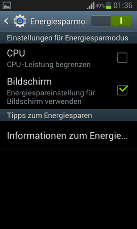

2. Geht bei Einstellungen, Energiesparmodus und wählt NUR "Bildschirm" aus.

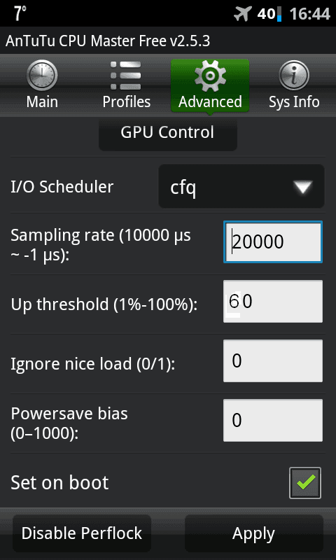

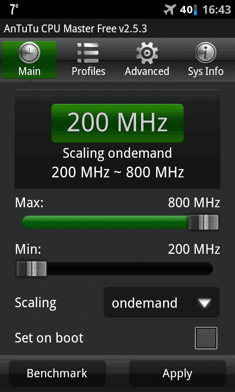

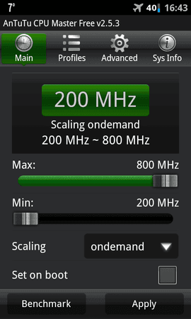

3. Öffnet CPU Master (Root Rechte erteilen) und bei "Settings" alle Häkchen entfernen. Jetzt unter "Advanced" ---> "Up threshold" auf "60" umstellen, Haken rein bei "Set on boot" und mit "Apply" bestätigen. Nur als Info: Damit habt ihr jetzt NICHT die CPU übertaktet, die Taktrate wird jetzt schneller angehoben ---> System läuft etwas schneller und flüssiger.. Der Akku sollte genauso lange halten.
Jetzt laufen CPU, GPU und Bildschirm effektiver und sparsamer.

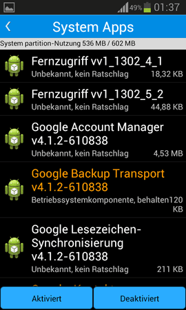

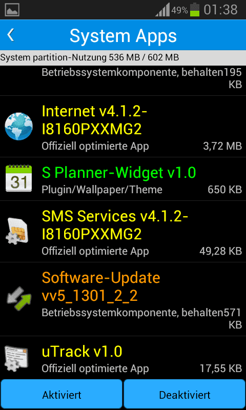

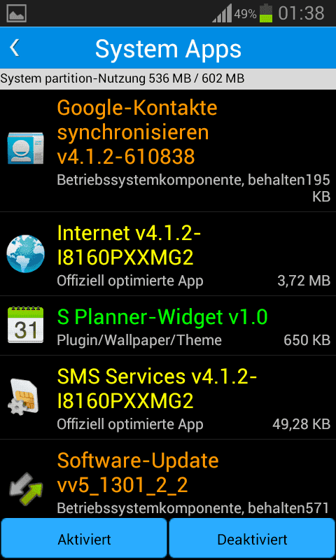

4. Jetzt öffnet ihr die App "RootAppDelete" und wählt "System Apps" dann "SafeMode" (Root Rechte erteilen) Jetzt seht ihr unten "Aktiviert" und Deaktiviert" bei Deaktiviert seht ihr alle Apps und Dienste die ihr halt deaktiviert habt, links alle die noch aktiv sind. Als Hilfe könnte ihr gerne meine Screenshots benutzen.. sollte was dabei sein wo ihr meint: nee das brauch ich doch, dann deakivierts eben nicht. Leider taucht in dieser Liste nicht der kompletter Crap.. wie Yahoo, Google+ und Samsung Apps... u.s.w. auf denn diese habe ich im "ProMode" dauerhaft gelöscht !
Da heisst geht einfach selbst die Liste durch und löscht b.z.w. deaktiviert die Sachen die ihr nicht braucht, aber Achtung ! Deinstalliert nur Sachen wo ihr genau wisst was es ist ! Fehlbenutzung unter diese App kann die Firmware schrotten und ihr müsst es komplett neu flashen dann !

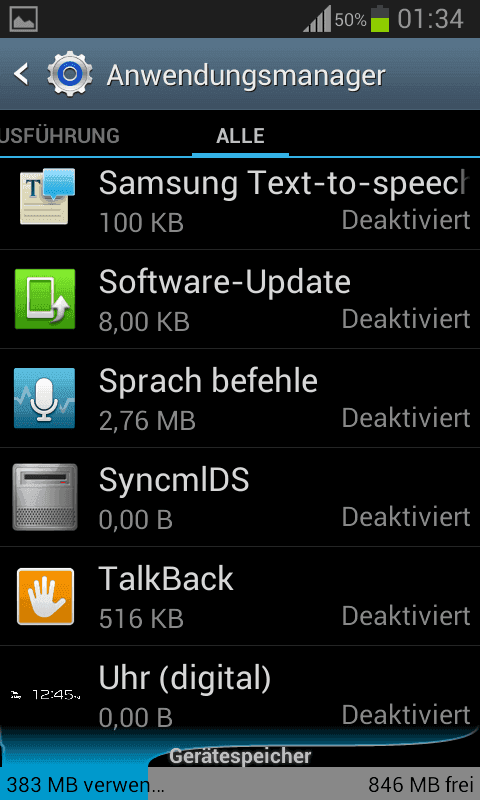

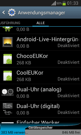

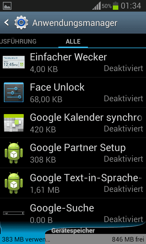

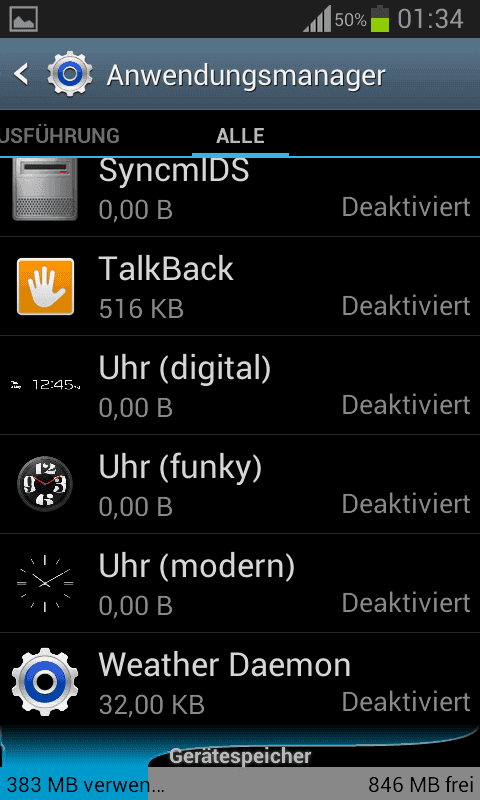

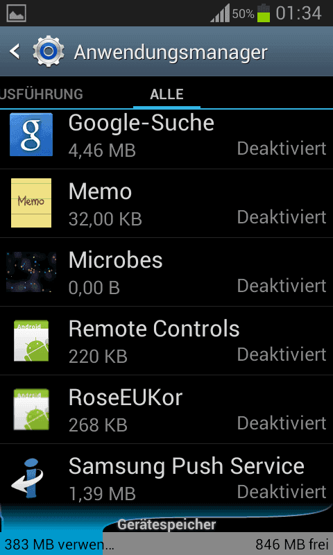

5. Öffnet jetzt "Autorun Manager" und wählt den "erweiterten Modus" aus.
Jetzt seht ihr all eure Apps aufgelistet. Ich empfehle euch alle Receivers zu deaktivieren bis auf folgende nicht: Antiviren Software und Apps die immer im Hintergrund laufen müssen weil sie z.b.: Nachrichten empfangen können.. wie z.b.: WhatzApp, Messenger, Facebook etc. Alles andere könnt ihr getrost deaktivieren ! Ihr braucht die Receivers pro App nicht einzeln zu deaktivieren.. so gehtz: Finger auf die App und drauf halten, dann "Disable all" auswählen ! Diese Prozedur macht ihr für jede App die nicht jedesmal im RAM sein soll wenn ihr euer Phone startet ! Solltet ihr irgendwann die Meldung bekommen das ihr die Pro Version braucht oder so.. könnt ihr mit folgenden leichten Trick der "Zähler" zurücksetzen !: Home Taste drücken, dann "Einstellungen" (vom Android OS) "Anwendungsmanager" ganz nach Rechts wischen "Alle" dann "Autorun Manager" auswählen und "Daten löschen" klicken ! Jetzt könnt ihr euere Arbeit mit Autorun Manger fortsetzen :thumbsup: Die Prozedur ist bei erneute Meldung zu wiederholen.
6. Gerät neu starten dann unter Einstellungen ---> Anwendungsmanger ---> Alle, seht ihr wieder alle User Apps, System Apps und Dienste.
Auch hier gilt: Deaktiviert nur Apps und Dienste die ihr kennt und wirklich wisst das ihr diese nicht benötigt ! Ansonsten könnt ihr gerne wieder meine Screenshots benutzen hierfür ! Tipp: Wenn ich einen Dienst b.z.w. App Deaktivieren wollt, dann drückt zuerst auf "Stopp erzwingen" und dann auf "Deaktivieren" !

Öffnet CPU Master und unter "Main" Haken raus bei "set on boot" und mit "Apply" bestätigen. (damit ist ab nächsten Neustart wieder das Standardprofil: "ondemand" aktiviert.) Geht aber jetzt unter "Advanced" und bei "Up threshold" den Wert auf "60" umstellen, Haken rein bei "Set on boot" und mit "Apply" bestätigen.

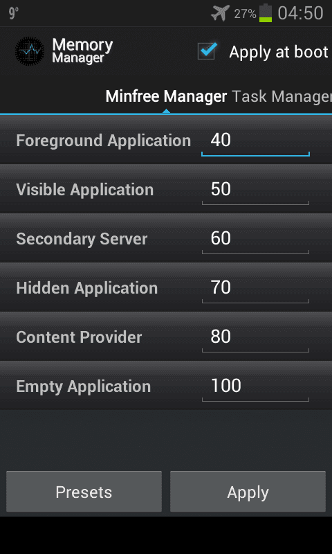

Ladet euch diese App aus dem Play Store: Memory Manager und stellt folgende Werte ein von oben nach unten:
40
50
60
70
80
100
Haken setzen bei "Apply on Boot" und auf "Apply" tippen.
