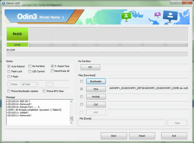

Die andere Firmware ging auch nicht obwohl Odin gesagt hat Done Erfolgreich.
Immer noch bootschleife und keine Einwahl im Recoverymenü möglich. :blink:
Der ursprüngliche Beitrag von 20:00 Uhr wurde um 20:34 Uhr ergänzt:
Yuhuuu geht wieder (siehe Anhang).
I8160XXMF1_I8160OXXMF1_HOME.tar hat gefunzt danke!

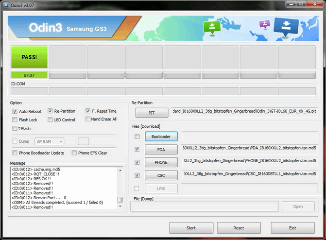

Geht super danke, endlich wieder 2.3.6 drauf (siehe Anhang). :thumbup:
