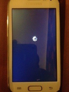

bin neu hier und ihr seit meine letzte Hoffnung... Habe hier im Forum leider nichts passendes gefunden, somit die neue Runde hier.
Meine Freundin hat nun seit einer weile ein ACE 2 (GT-I8160), Werksseitig mit dem OS 2.3.6 ausgestattet.. dann haben wir leider über KIES auf das aktuelle 4.1.2 geupdatet und seit dem ist das ACE2 fast nicht mehr zu gebrauchen (wurde langsam, hackt usw.).. :glare:. Einmal Werksreset hat leider auch nichts gebracht.
Nach einigem googlen bin ich dann auf die Anleitung hier gestoßen ->
https://www.android-hilfe.de/forum/custom-roms-fuer-samsung-galaxy-ace-2.1531/samsung-os-2-3-6-i8160xxll2-csc-dbt-deutschland-pre-rooted-odexed.359613.html
Gelesen, runtergeladen, getan... ist ja eigentlich keine Hexerei.
Download Modus aktiviert über Odin, als PDA die Datei eingespielt, Odin machen lassen..Lt. Odin ist dann auch alles ohne Fehlermeldung eingespielt worden.
Jetzt zu meinem Problem, das ACE 2 startet nicht mehr. Nachdem Odin alles installiert hat startet es eigentlich, in diesem Fall bleibt es bei dem ersten Samsung Logo hängen und geht nicht weiter. Ich habe bestimmt 20 Min gewartet und es ging nicht weiter.
Danach habe ich es noch mal per Odin versucht selbe Geschichte.. mittlerweile gibt das Handy kaum noch etwas von sich, siehe Bild. :confused2:
Wenn mir jetzt jemand helfen kann wäre ich sehr dankbar..
Wenn noch weitere Infos benötigt werden bitte melden, versuche alles genau durchzugeben..
Danke im Voraus für alle Tipps

Also wenn Du noch in den ODIN Downloadmodus kommst ist noch nichts verloren!
Wenn Du das 8160 hast (also ohne P (NFC)) dann würde ich mal den Russischen GB 3-Teiler versuchen:
[HOW-TO] Come back from JB to GB - xda-developers
In ODIN:
*.Pit als PIT
CSC*.* als CSC
CODE*.* als PDA
Also einstellen wie hier:
https://www.android-hilfe.de/forum/...gb-2-3-6-fuer-gt-i8160p-ace-2-nfc.467472.html
ACHTUNG! Aber nicht die FW aus meinem fürs 8160P gedachten How-To nehmen!!!!
Dannach zur Sicherheit Werksreset (Alle Daten sind dann aber weg)
Damit gehts dann erstmal zurück zu GB... Und dannach kannst Du auch wieder eine DBT (Deutsche) FW flaschen.
Was bei Dir passiert ist:
Du hast von GB auf JB upgedatet, das ist noch OK. Dann hast Du aber versucht mir einer "normalen" GB FW über JB zu flashen...
Das geht so nicht sondern nur mit einem 3-Teiler.
Als originaler 3-Teiler ist nur diese russische Version bekannt.
Das ist aber kein Problem....
EDIT
Hab gerade gesehen das die Version von Bitstopften zwei post über Deinen auch verlinkt ist. Die sollte auch gehen.
Dann aber an seine Anleitung halten, die in ODIN etwas abweicht.

Hallo DJManiac,
danke für den Tipp.
Werde ich heute direkt probieren.
Bei dieser Variante von bitstopfen brauche ich diese russische Version aber erst mal nicht oder sehe ich das falsch?
Werde das von bitstopfen erst mal laden.. dann sehe ich weiter.
Nur eine von beiden Versionen nehmen wobei ich die von Bitstrofen selbst nicht getestet habe...
Aber ein paar Posts weiter oben gabs aber auch eine Erfolgsmeldung dazu.
Von dem RUS 3-Teiler weiß ich das es funktioniert...
