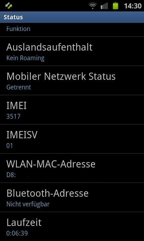

IMEI sichern:
Eine gerootete Firmware ist zum IMEI sichern, Voraussetzung. Benutzt dafür das Tool von lyriquidperfection (xda). >>klick<<

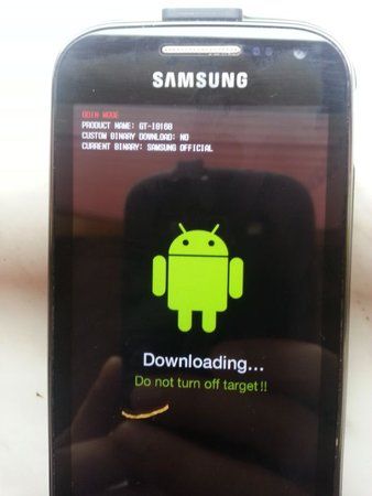

3. Gerät ausschalten, Downloadmodus («Lautstärke runter“ + „Hometaste“ + „Powertaste“) und anschließen

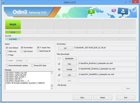

4. In Odin
mit pitfile: GT-I8160_EUR_XX_4G.pit (falls "repart" erwünscht):
die PDA: PDA_I8160XXLL2_....tar.md5
Phone: PHONE_I8160XXLL2_....tar.md5
die CSC: CSC_I8160DBTLL1_....tar.md5
einstellen und flashen.
(Beim Flashvorgang erstmal dasGerät neu booten lassen, es werden noch Files geschrieben)
Gerät dann vom PC trennen.

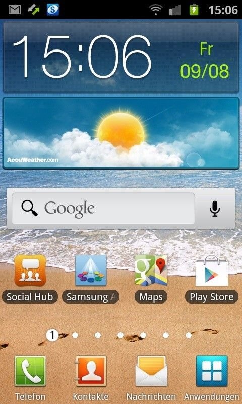

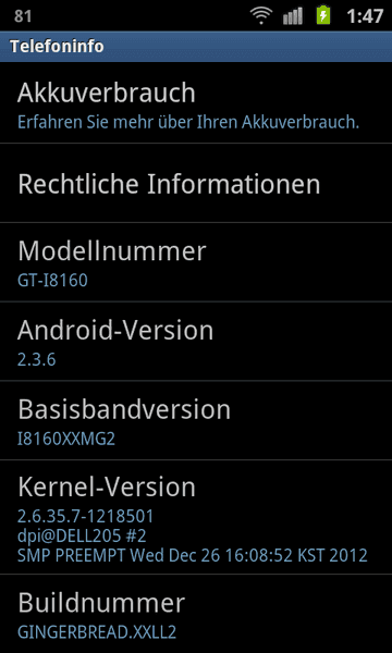

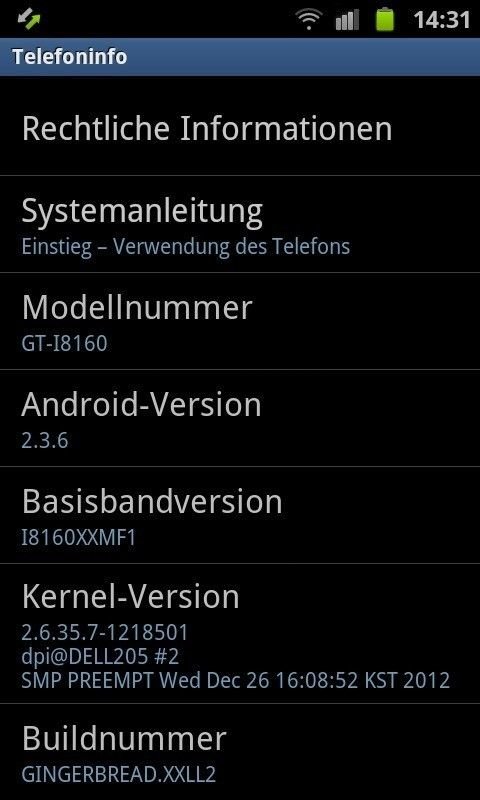

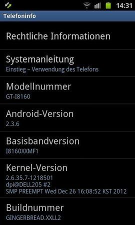

Hast du die Screenshots selber gemacht? Falls ja solltest du vielleicht nochmal nachbessern, du hast Baseband MF1 ;)
schau mal oben im Thread, das ist das Modem.:)
Unter 1. findest du es auch.
Ah ok ;) Hätt ich mal genauer hingeschaut...
Ich hatte auch erst gedacht, hast du Bockmist gemacht, das falsche Modem reingepackt obwohl ich alles 3x überprüfe. :banghead:
Zum Glück läuft dieses Modem auf LL2.:D

Auch ich war mit Jelly Bean auf dem Ace 2 zunehmend unzufrieden und habe auf die vorgerootete Gingerbread-Version von bitstopfen downgegradet. Das hat auch alles prima geklappt und es läuft bisher sehr gut, allerdings bin ich gerade etwas verwirrt, denn unter Basisbandversion wird bei mir I8160XXMG2 angezeigt. Wenn ich den Startbeitrag richtig verstanden habe, so sollte da doch eigentlich jetzt I8160XXMF1 stehen. Zwar hatte ich vorher tatsächlich noch die XXMG2 (Nordic Countries) am Laufen, aber das sollte doch jetzt anders sein? Haken in Odin bei Phone waren aktiviert, Full Wipe habe ich vorher und hinterher auch mehrmals durchgeführt, Repartition mit dem pit-File habe ich ebenfalls gemacht. Woran könnte das liegen?
Das würde erklären, warum ich davon ausging das falsche Modem eingefügt zu haben.
Da ich selbst kein Ace2 besitze, ist es mir quasi unmöglich da nachzuschauen, zumindest ohne zu fragen.
Ich war gezwungen, das russische Dump zu benutzen.

Ok it worked.
If anyone else is having issues with the baseband not changing, do this.
Use Odin v3.04
Untick Autoreboot
Flash modem
Reboot once again into Download Mode using (Vol Down plus Home button combi)
Flash Modem once more
Once done,unplug then reboot device manually.
If this doesn't work, try repeating the flash process again while rebooting manually and with auto-reboot option turned off.
