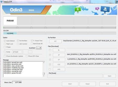

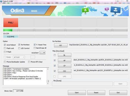

Hallo!
Ich versuche seit gestern tatsächlich alles um endlich wieder zurück auf gingerbread zu kommen. Ich habe alles genau so gemacht wie es in der Anleitung steht und jetzt bekomme ich immer nach ca 2/3 der Installation in Odin ein fettes rotes FAIL. Am Bildschirm bleibt einfach das Download zeichen hängen. Ich habs jetzt schon drei oder viermal versucht auch mit verschiedenen odin versionen. Kies ist nicht mehr installiert und in den Wipe Modus komme ich auch nicht mehr rein, da steht dann nämlich, dass das installieren der Firmware nicht korrekt abgelaufen ist und ich bitte bei Kies den recovery mode nehmen soll.
Jedenfalls bin ich jetzt einigermaßen verzweifelt, vor allem weil ich wirklich kein Ass in Sachen Handy etc. bin. Aber ich hab mich bemüht :thumbup:
kann mir jemand helfen?! Bitte?
Der Logfile von Odin (das sind die Meldungen links unten) wär' schon mal eine große Hilfe. ;) Auch ein Screenshot ist kein Nachteil, schließlich sagt ein Bild mehr als tausend Worte! So lange der Download-Modus noch funktioniert gibt's keinen Grund zur Aufregung!
BTW, welches Ace 2 hast Du denn; jenes mit oder das ohne NFC? Und welche Version der (Gesamt)Software war vor dem versuchten Downgrade drauf?
Den Schotter von Kies brauchst Du überhaupt nie nicht nimmer mehr!
Ach ja, und herzlich willkommen im Forum!
Reaktionen: bitstopfen
Versuche es einmal ohne Pitfile.
Danke für die raschen Antwort! Ich versuch mal alles so zu benatworten:
Okay, wenn ich wüsste was NFC ist? Ich hätte gedacht, das hätte was mit der version GT-I8160p zu tun? Ich hab jedenfalls die Version ohne p, aber das meinst du wahrscheinlich nicht.
Ohne Pit habe ich schon probiert, hat ebenso nicht geklappt. Hab mir auch schon von sammobile eine andere firmware runtergeladen, hat auch nicht funktioniert, da ist es am Startbildschirm hängen geblieben.
Hier mal das was in dem kleinen Kästchen steht:

Dann hab ich noch screenshots gemacht einmal wo alles mormal ist und dann noch den mit fail.
Falls du doch noch im Recovery Modus kommst, mach mal ein Wipe Data.
Nimm mal bitte Odin V.3.07 und machmal den ersten Versuch mit pitfile.. odin so einstellen wie auf Seite 1 hier.
Wenn vorher Jelly Bean drauf war oder CM > 10 .. dann MUSS es mit re-part. gemacht werden..
Odin3_v3.07.zip - 443.08 KB
Samsung ist in aktuellen Firmwares bemüht eine Downgradesperre einzubauen. Es könnte möglich sein, das dies in der letzten 4.1.2 geschehen ist. Wenn alles schief läuft, musst du wohl zurück oder über ein CWM eine Customrom versuchen. Es kann auch ein beschädigter eMMC sein oder irgendetwas will auf den USB Port zugreifen während des Flashs. Kies noch im Hintergrund?
Kann gut möglich sein !!
Immerhin hat die NB1 3 Dateien + obwohl diese eig. nicht nötig wären wenn man z.b. von der MG2 updated:
normal.bin
mem:init.bin
ipl.bin
Wenn wir uns die Screenshots anschauen bricht Odin ab: Receive response from boot-loader
nehme also an das die Sperre im bootloader ist !
Lösung ?
Evtl. mal eine ältere JB Version nehmen.. z.b.: MG2.. wenn das auch nicht geht, fällt mir grad nur eins ein: Die Anleitung von DJManiac.. https://www.android-hilfe.de/forum/...achdem-es-zum-ace2-geflasht-wurde.445702.html
Damit sollte es zu 100% klappen mein ich !!
