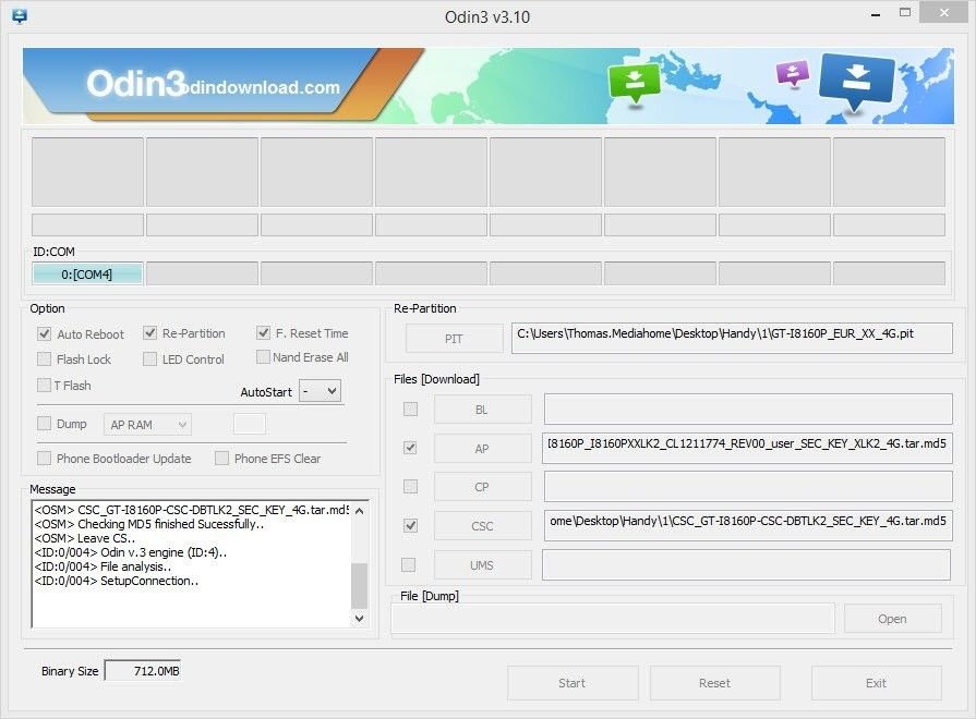

Hallo
Nachdem ich mein Handy gewechselt habe möchte ich mein ACE2 wieder von 4.1.2 auf 2.3.6 zurück flashen. Die neue FW war und ist mir und meiner Partnerin, die das Handy weiternutzen will, zu träge.
Nur leider klappt es mit dem Flashen nicht.
Ich bin nach der ausführlichen Beschreibung in den letzten Posts vorgegangen. bzw. auch nach dieser hier aus dem Forum.
Benutzt habe ich sowohl Odin 3.07, mit dem ich seinerzeit problemlos auf 4.1.2. gegangen bin , als auch Odin 3.10.
Am Rechner, den USB Ports oder Treibern wird es nicht liegen.
Ich kann mit dieser Konstelation problemlos die einteilige 4.1.2. FW wieder draufflashen, nachdem das Handy durch erfolglose Downgradeversuch im Softbrick (nennt sich das so?) steckengeblieben ist.
Ich kann mir allenfalls vorstellen, dass ich die falsche 2.3.6. FW benutze.
Das Problem ist: Odin bleibt regelmäßig stehen.
Siehe hierzu Screenshot.
Auch auf dem Handy tut sich nichts. Kein Downloadbalken.
Hier nochmal mein Vorgehen:
KIES Dienste beenden
Odin als Admin starten.
Handy im DL Modus starten (Vol down, Start, Power)
An USB stöpseln
Files in Odin laden
Starten
....hängt ne Weile fest... (Screenshot 1)

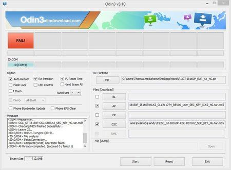

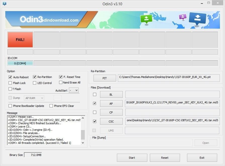

Dann Fehlermeldung, siehe auch Screenshot 2
<OSM> Enter CS for MD5..
<OSM> Check MD5.. Do not unplug the cable..
<OSM> Please wait..
<OSM> CODE_GT-I8160P_I8160PXXLK2_CL1211774_REV00_user_SEC_KEY_XLK2_4G.tar.md5 is valid.
<OSM> Checking MD5 finished Sucessfully..
<OSM> Leave CS..
<OSM> Please wait..
<OSM> CSC_GT-I8160P-CSC-DBTLK2_SEC_KEY_4G.tar.md5 is valid.
<OSM> Leave CS..
<ID:0/004> Odin v.3 engine (ID:4)..
<ID:0/004> File analysis..
<ID:0/004> SetupConnection..
<ID:0/004> Complete(Write) operation failed.
<OSM> All threads completed. (succeed 0 / failed 1)
Was mache ich falsch?
OS: Windows 8.1 64 Bit
Das ist zwar keine Antwort auf die Frage, aber warum nicht auf 4.4 wechseln?
Hallo
Zunächst: Ich habe das Problem gelöst, indem ich die FW aus dem oben von mir geposteten Link verwendet habe.
